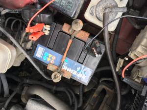

Mener du slik? Har tatt av den kabelskoen som gikk til minuspol.
Endret av Serene
Ja det var det jeg mente. Du kan lade opp batteriet og det skal da ha 12.72V etter du kobler av laderen igjen.

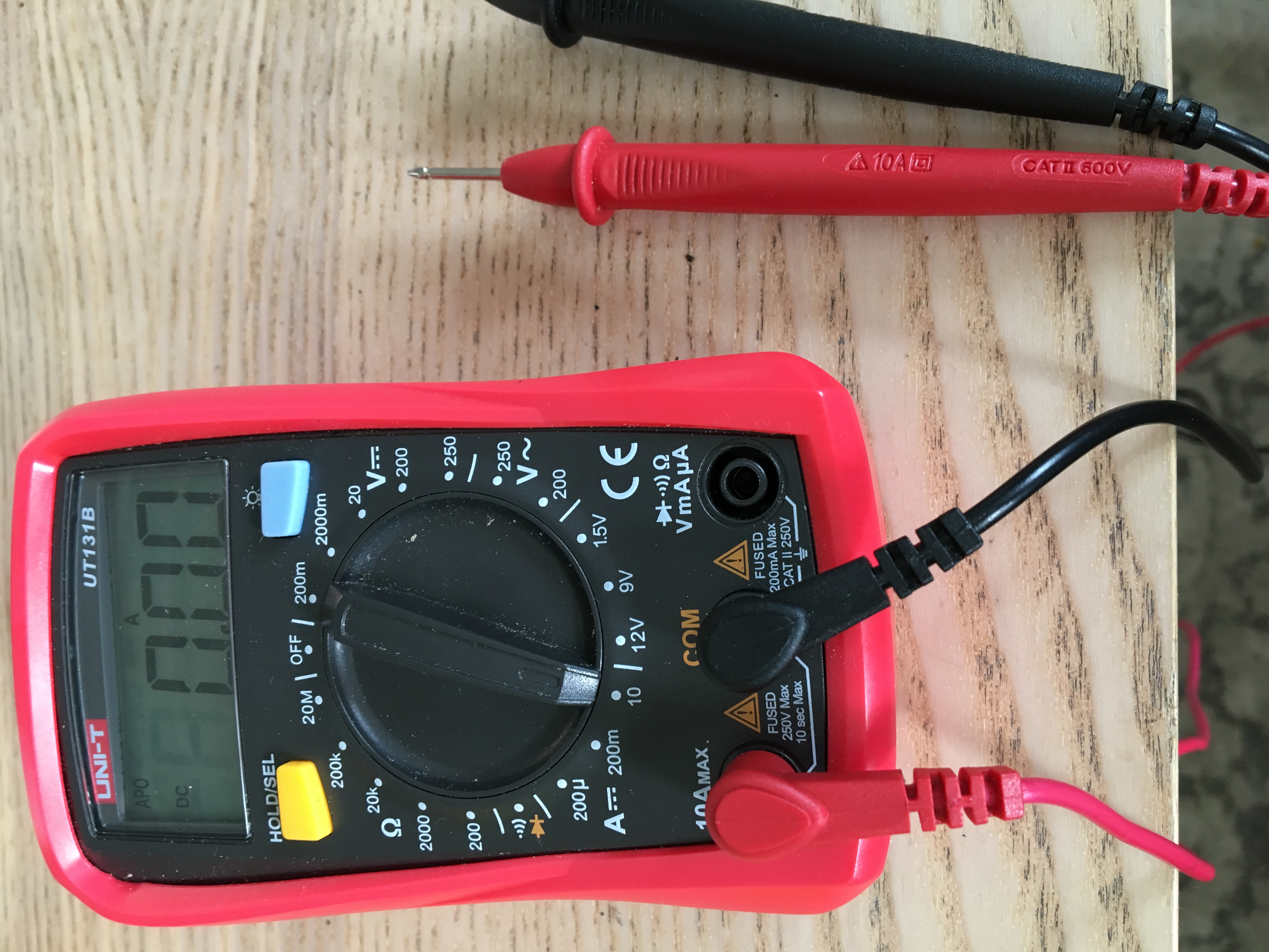

Så nå tenkte jeg å forsøke dette som er vist på denne videoen. Når han på videoen fra 3:28 skal koble for å måle ampere mellom minuspol og ledninga (vist på den tegninga) så får han ca 8 ampere. Når jeg måler får jeg bare 0,27. Så jeg har ikke satt i gang å trekke ut sikring for sikring før jeg finner ut at jeg gjør dette riktig. Her er hvordan det ser ut på mitt multimeter. Blir dette rett?
Kan være defekte dioder i generator, da lades batteriet raskt ut igjen.
Vet du om dette er noe jeg kan finne ut selv? Om det er defekte dioder?
