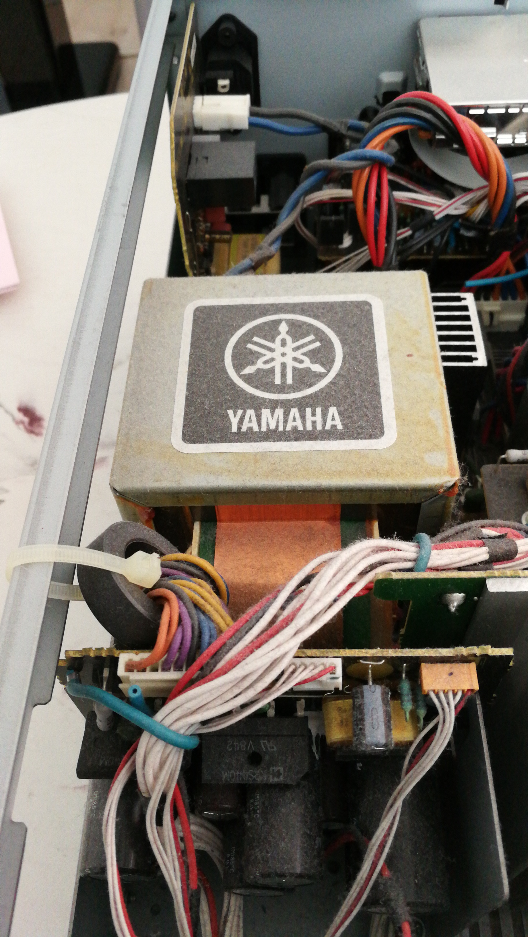

Gouldfan Skrevet 3. mai 2019 Skrevet 3. mai 2019 Nå er jeg nervøs, en amp med 10 år som begynner å bli litt vel varm, og effekt på 6-7år Med lommelykt ser jeg tydelig støvdekke på Ringkjerne transformator. Kanskje tid for støvrens? Har snakket med service-mann, og han brukte trykkluft boks og støvsuger. Jeg har kjøpt en halvliter trykkluft på Kjell & co. Men er usikker... Er vel mye gass og sånne dråper i sånn spray. Vært greit om andre har renset utstyr og vet. Feks hvor lenge må det stå å fordunste tørke?

Mr_Spock Skrevet 3. mai 2019 Skrevet 3. mai 2019 Måten den er er bygget på på får meg til å tenke på Yamaha? Stemmer det?

Gouldfan Skrevet 3. mai 2019 Forfatter Skrevet 3. mai 2019 (endret) Måten den er er bygget på på får meg til å tenke på Yamaha? Stemmer det? Kan ikke ta feil der nei , får håpe den fortsatt funker.. Skal vel ha noe nytt snart, men håper Yamaha holder litt til. Ellers blir det brukt stereo pre, i mellomtiden. Endret 3. mai 2019 av Gouldfan

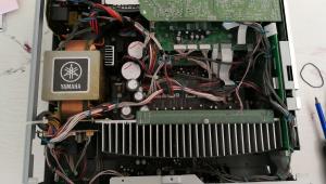

Mr_Spock Skrevet 3. mai 2019 Skrevet 3. mai 2019 Kan ikke ta feil der nei , får håpe den fortsatt funker.. Skal vel ha noe nytt snart, men håper Yamaha holder litt til. Ellers blir det brukt stereo pre, i mellomtiden. Det var vel en RX-V1800 du hadde? Var vel med de modellene Yamaha "tok over" tronen for receivere fra Denon den gangen. I dag har vel Denon tatt tilbake tronen - men det tok 10 år. Er selv Yamaha fan - men jeg kjører Yamaha pre (CX-A5100) og Rotel amps - multikanal, Atmos. Hvis du er ute etter en god multikanal pre med meget høye kvaliteter, så er modellen før min, den uten Atmos - CX-A5000 et utrolig godt kjøp. For eksempel: https://www.finn.no/bap/forsale/ad.html?finnkode=142684157 Denne saken kostet 20k for ikke lenge siden. Her er ikke multikanel vs stereo noen problemstilling. Noe å tenke på hvis du får problemer.
