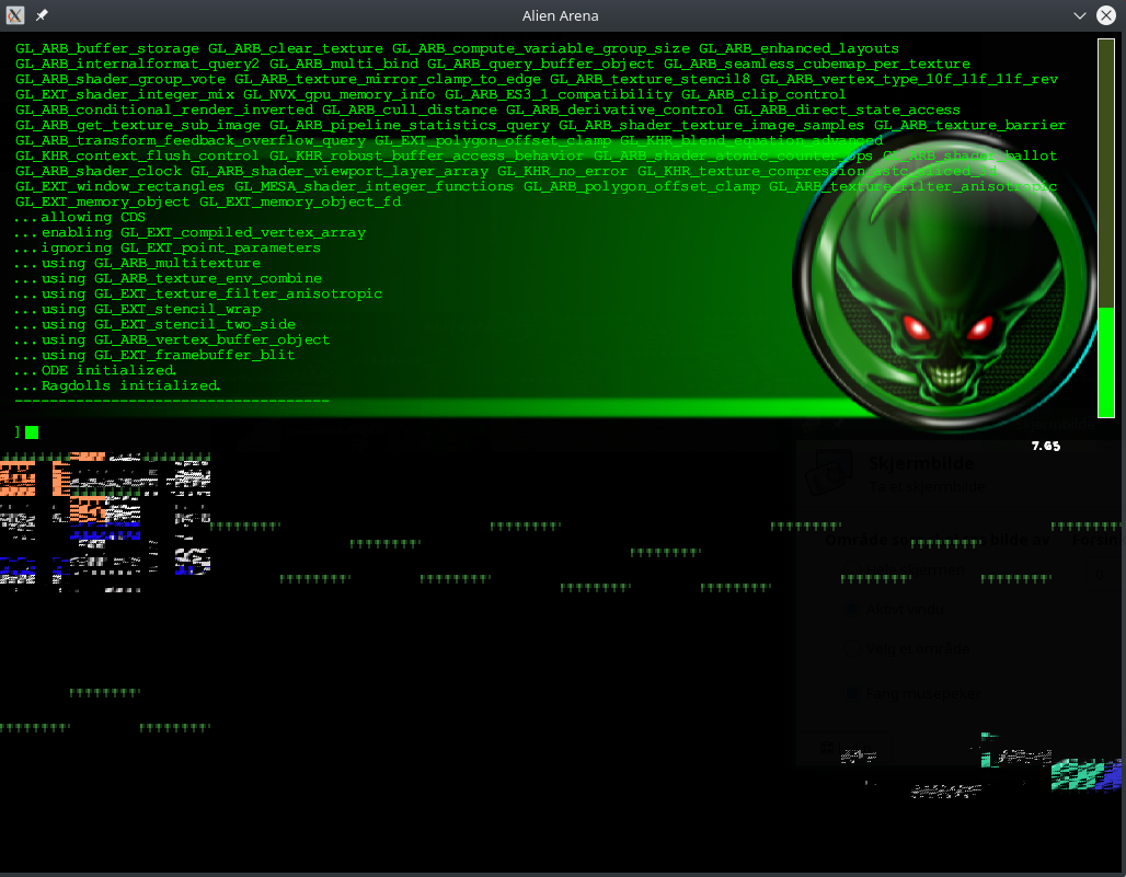

Det er en del problemer om du spiller alien aricade http://red.planetarena.org/
Setter oppløsningen høyere en full hd blir skjermen helt svart, eller gir dårlig bilde, omtrent skjermkortet skulle være defekt.
Men hva mener du man kan gjøre hvis man sliter med gaming på linux med AMD skjermkort? Eller må man ha nvidia kort for gaming i linux. Er ingen ting man kan bedre problemene?https://linuxconfig.org/how-to-install-the-latest-amd-radeon-drivers-on-ubuntu-18-04-bionic-beaver-linux
men syns ikke de hjelper så mye i 19.04.
Etter litt dykking i diskusjoner så kan det virke som det finnes et vedvarende problem med oppløsning og svart skjerm med dette konkrete spillet, problemet berører forøvrig også nvidia. En løsning som foreslås er å åpne ~/.local/share/Steam/steamapps/common/AAWoM/arena/config.cfg hvor du må spesifisere vid_fullscreen "1".
Virker ikke dette så oppretter du en feilrapport her: https://steamcommunity.com/app/629540/discussions/1/
Det er ikke steam applikasjon.
Har installert den utenom
Det blir slik med de fleste AMD skjermkort, men ikke med nvidia kort.
Så jeg mistenker det er på grunn av drivere.
