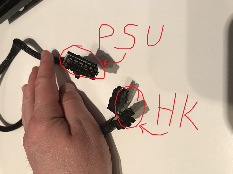

Har forsøkt med ledningen som vist under, uten at det funka. Den 8 pinsen rett psu, mens to firere ved siden av hverandre på hovedkortet, burde det funke eller må jeg ha ledning med åtter i hver ende?
Det er de to 4 pins pluggene som til sammen blir en 8 pins plugg når du setter de sammen.

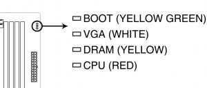

Hvilke Qled dioder lyser og hvilken farge når du slår på PCen ?
Ok, det er sikkert helt riktig, jeg prøvde faktisk dette i går kveld, men det var fortsatt ikke liv i skjermen, men da så jeg ikke etter om de led lysene på HK lyste.
Skal forsøke dette på nytt i kveld, og samtidig se om led-lysene på HK lyser.
Skal det gå ann å sette disse 2x4 pinsene sammen slik at de blir "hel ved"?
Om ikke blir det bare den ene 4-pinsen som "forankres" ,ved den lille plastikken som stikker opp, for at kontakten ikke skal gli ut av seg selv.
Da har jeg også koblet til de 2x4-pinsene også. Det kommer et veldig lite rødt blink(cpu) når jeg starter maskinenen, men den slukner igjen. Ellers er det kun den oransje som lyser, det er vel ram..

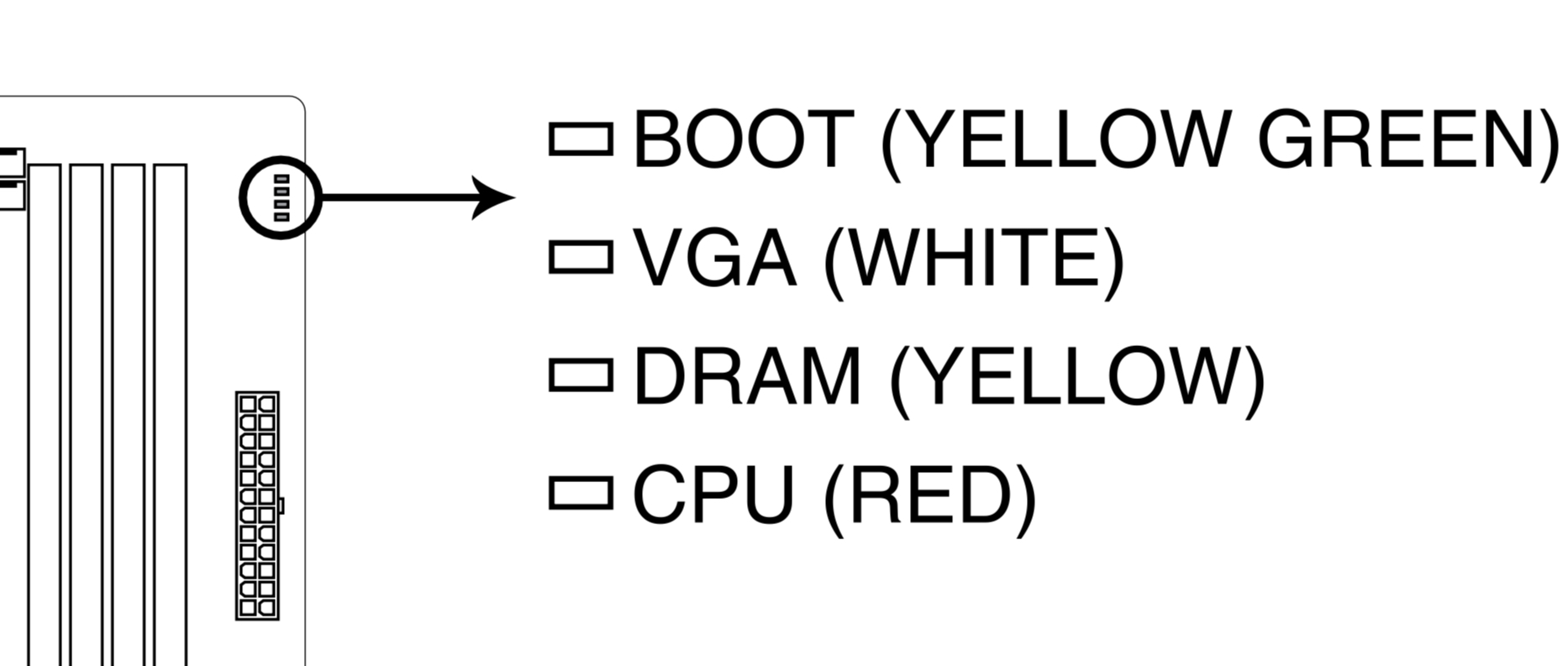

Hvis CPU led lyser og er slukket betyr det "test passed"
Hvis den gule (RAM) lyser fast indikerer det et problem med RAM (da vil du heller ikke få noe skjermbilde da RAM er et nødvendig for system POST)
Har du trykt ram brikkene fast og helt ned i ram slotene.
Gjør hovedkortet helt strømløst (kople PSU av 220V) når du setter rambrikker inn/ut.
Gjenta test med kun en av minnebrikkene installert i DIMM-A2 sloten
Dette er altså de 4 diodene øverst på kortet til høyre for minne slotene.
BOOT (grønn)
VGA (hvit)
DRAM (gul)
CPU (rød)
