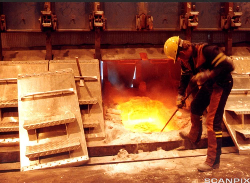

Jarmo Skrevet 28. mars 2019 Skrevet 28. mars 2019 (endret) Flytende aluminium i ovnen. (jobbet i hallene i Årdal på 80-tallet, bildet er ikke av meg..) Endret 29. mars 2019 av Jarmo 3
G Skrevet 28. mars 2019 Skrevet 28. mars 2019 Flytende aluminium i ovnen. (jobbet i i hallene i Årdal på 80-tallet, bildet er ikke av meg..) Ser ikke ut til at han har noen åndedrettsmaske. Hvorfor brukes ikke det? Er de ikke redd for å få sånn aluminiumsindusert alzheimer eller hva en nå får ved for mye aluminiumsinntak i kroppen?

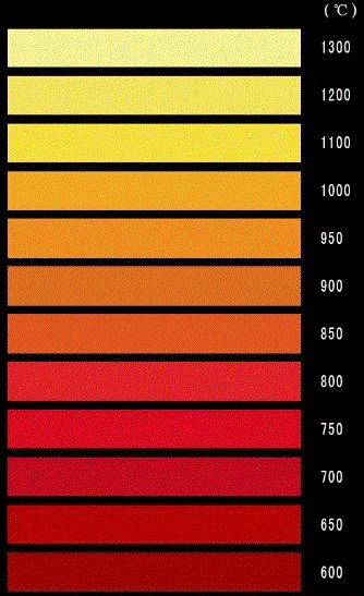

G Skrevet 28. mars 2019 Skrevet 28. mars 2019 (endret) Hvor mye det avgir av stråling er bare avhengig av temperaturen. Flytende aluminium avgir lite synlig lys fordi det har et smeltepunkt på under 1000K. Det er imidlertid ikke riktig å si at det ikke lyser overhode. På den temperaturen vil det lyse svakt rødt, men dette kan være vanskelig å legge merke til i dagslys. Jern har et vesentlig høyere smeltepunkt og vil derfor lyse godt opp i flytende form. Se f.eks https://simple.wikipedia.org/wiki/Blackbody_radiation Nja er du sikker på at det ikke er grunnstoffsmessige forskjeller her også som innvirker. Jeg mener at når man varmer opp stål så er det rødt minst allerede ved 600 grader Celcius: Jeg har litt kunnskap om ihvertfall stål i fra før av. Så hentet kun bildefil for å uttrykke dette mhp. stål da, vel og merke. Noe tilsvarende rødt lys ser man neppe på aluminium. Hvorfor det da? Aluminium: Endret 28. mars 2019 av G

Jarmo Skrevet 28. mars 2019 Skrevet 28. mars 2019 (endret) Ser ikke ut til at han har noen åndedrettsmaske. Hvorfor brukes ikke det? Er de ikke redd for å få sånn aluminiumsindusert alzheimer eller hva en nå får ved for mye aluminiumsinntak i kroppen? Veldig gammelt bilde. Vet ikke hvordan det er nå men vi måtte bruka visir men ingen mask. Luken er åpen bare en liten stund her. Ser ut til å være provetaking av "suppen". Endret 28. mars 2019 av Jarmo 3
sverreb Skrevet 28. mars 2019 Skrevet 28. mars 2019 Er ikke emisiviteten viktigere? Jo det er nok et godt poeng (Men det er forskjellige effkter, ikke at den ene er viktigere enn den andre). På aluminium vs jern så er det en vesentlig effekt på intensiteten. Redusert emissivitet vil i utgangspunktet redusere intensiteten, men endrer ikke spekteret og det er som du ganske riktig påpeker en stor forskjell mellom flytende aluminium (Finner ikke verdi, men polert uoksidert Al er 0.02) og flytende jern (0.29). Er aliminumsbadet veldig rent antar jeg emissitiviteten blir veldig lav, noe som nok har en dramatisk effekt på hvor mye det lyser. Ligger det avfallsprodukter som metalloksider på toppen så blir forskjellen mindre. Spektralinnholdet (Og dermed fargen) er fortsatt avhengig av temperaturen. Redusert emissitivitet vil derffor ikke redusere emisjoenen til 0 om en perfekt blackbodyradiator hadde synlig emisjon på samme temperatur. Nå er det selvsagt også slik at plancstrålingen aldri går til null uansett temperatur, men den relasjonen er ganske brå. Nja er du sikker på at det ikke er grunnstoffsmessige forskjeller her også som innvirker. Jeg mener at når man varmer opp stål så er det rødt minst allerede ved 600 grader Celcius: Jeg var nok noe upresis. Som nevnt ovenfor har emisiviteten* en potensiell stor effekt her på intensiteten, (Men ikke fargen) Med en gang energinivået er høyt nok til at man kan oppleve eksitasjon eller kjemiske reaksjoner kan man naturligvis få skarpe fargebånd, men utover en del gnister fra jernsmelten så er det neppe så mye av det her. *) Dog emissivitet KAN ha en frekvensavhengighet som gjør også dette noe upresist, men nært nok.
