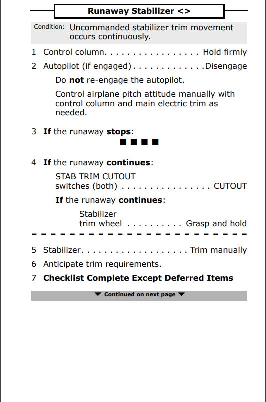

Tåkefyrste Skrevet 14. mars 2019 Skrevet 14. mars 2019 (endret) Man kan lese om hva en må gjøre her: https://theaircurrent.com/aviation-safety/boeing-nearing-737-max-fleet-bulletin-on-aoa-warning-after-lion-air-crash/ Helt utrolig at det bare er et skriv som ble sendt i ettertid når det burde vært en del av QRH for 737 MAX. Når det er sagt har allerede QRH en checklist for runaway stabilizer. Jeg er spent på å se om pilotene på de 2 flyene som har styrtet faktisk gjorde disse punktene. Det vil vi vel få svar på etterhvert om de har funnet CVR. Endret 14. mars 2019 av Tåkefyrste
