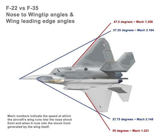

F-15, i den nye avanserte utgaven, blir (om noen kjøper den) utvilsomt et formidabelt kampfly og har sågar noen egenskaper som F-35 ikke besitter. Også de nyeste variantene til Qatar og Saudi Arabia, med blant annet AESA-radar, en ny digital styringscomputer og det siste innen egenbeskyttelse hevder seg absolutt i tetssjiktet for 4. generasjonsfly. Kraftigere motorer gir også bedre akselerasjon og ytelser jevnt over, selv om de skrogmonterte CFT-tankene (aerodynamiske tanker som er montert på siden av skroget) har manøvrering- og ytelsesbegrensninger i supersoniske hastigheter, bla. en grense på Mach 2.0.
Jeg trodde ikke dette var et fremmedord blant flyinteresserte.

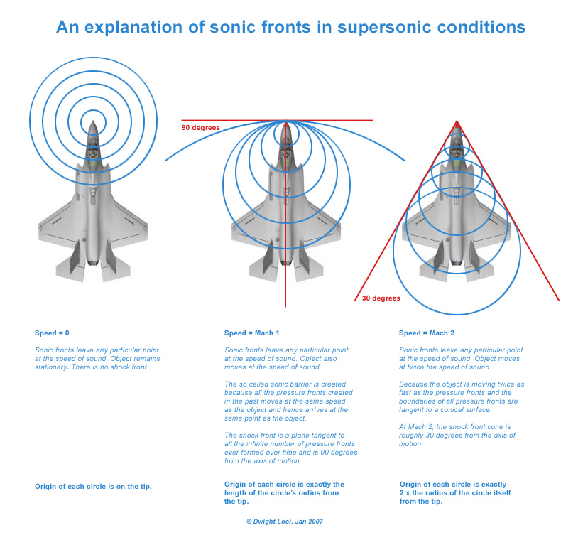

Nøkkelen her er at vingetuppene må holdes innenfor overlyds-sjokkbølgen, og den starter i tuppen av flyet, eller strengt tatt spissen som gør forover. Offentlige data sier at flyet har følgende mål:
Length 50.5 ft (15.4 m) Wingspan 35 ft (10.7 m)
Aspektforholdet er da 154/107= 1,44. Dvs. til en første tilnærming er flye konstruert for Mach 1,44. Tallet er litt høyere, for lengden på spissen finner jeg ikke, den må legges til på lengden. En slik finner jeg bare på noen ytterst få bilder.
For de som er spesielt interesserte, så kan man ta en titt på denne tråden på F-16.net. Her er det flere studenter innen flydesign som går inn på temaet "mach angle" og hvor komplisert dette i virkeligheten er. (NB: Skissene er gått tapt i orginalforumet, men jeg fant de på et annet nettsted).
