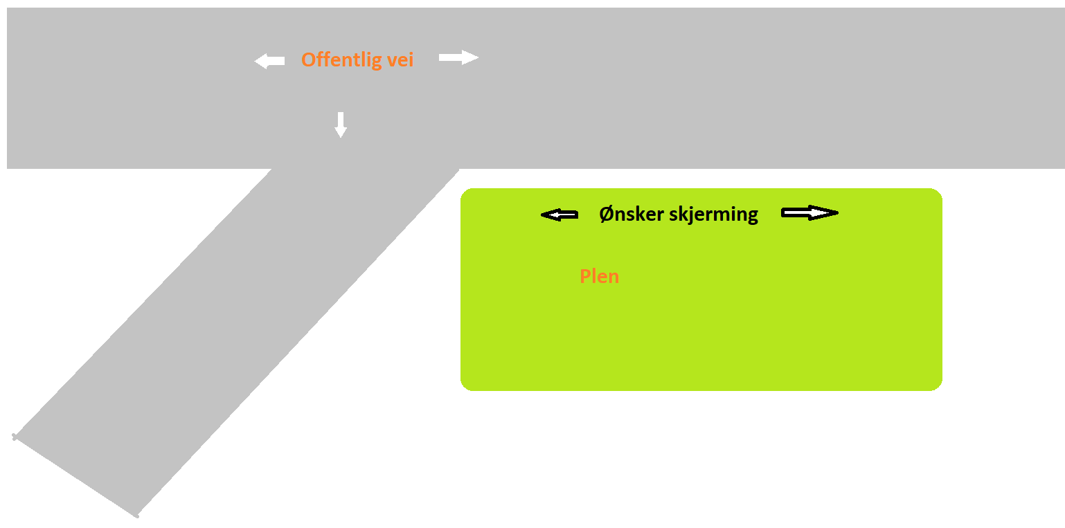

JoseCuervo Skrevet 5. mars 2019 Skrevet 5. mars 2019 Hei. Min mor ønsker skjerming mot offentlig vei. Men vi lurer på hvor nært veien og hvor høy denne skjemingen kan være, enten ferdig hekk eller levegg. Det er for innsyn fra naboer på andre siden av veien dette skal være, ikke mot støy. Legger ved en snasen tegning som viser ommrådet.
The Avatar Skrevet 5. mars 2019 Skrevet 5. mars 2019 Veglova: § 29.Langs offentleg veg skal det vere byggegrenser fastsette med heimel i denne lova, dersom ikkje anna følgjer av arealdel av kommuneplan eller reguleringsplan etter plan- og bygningsloven. Byggegrensene skal ta vare på dei krava som ein må ha til vegsystemet og til trafikken og til miljøet på eigedom som grenser opp til vegen og medverke til å ta vare på miljøomsyn og andre samfunnsomsyn. Byggegrensene skal gå i ein avstand på 50 meter frå riksveg og fylkesveg og 15 meter frå kommunal veg. For gang- og sykkelveg er avstanden 15 meter (anten vegen er riksveg, fylkesveg eller kommunal veg). Føresegnene i dette leddet gjeld dersom ikkje anna følgjer av føresegnene i tredje, fjerde og femte ledd. Avstanden skal reknast frå midtlina i høvevis kjørebana, eller gang- og sykkelvegen. Har vegen åtskilde kjørebaner, eller er det tvil om kva som bør reknast for midtline, avgjer vegstyremakta kva line avstanden skal reknast frå. Departementet kan for særskilt fastsette riksvegstrekningar sette større eller mindre avstand enn den som er nemnt i andre ledd, likevel ikkje større enn 100 meter. For fylkesveg kan fylkeskommunen for særskilt fastsette strekningar sette ein større avstand enn den som er nemnt i andre ledd, likevel ikkje større enn 50 meter. For fylkesveg kan fylkeskommunen for særskilt fastsett strekning sette byggegrensa til ein mindre avstand enn den som er nemnt i andre ledd, likevel ikkje mindre enn 15 meter. Ved kryss i plan mellom 1) offentlege vegar, 2) offentlege vegar og andre vegar som er opne for allmen ferdsle, 3) offentlege vegar og jarnveg eller sporveg, skal byggegrensa følgje den rette lina mellom punkt på midtlina åt vegane (jernbana, sporvegen) 60 meter frå skjeringspunktet åt midtlinene ved kryss med riksveg og fylkesveg og 40 meter frå skjeringspunktet ved andre kryss. I særskilde høve kan vegstyremakta fastsette ei anna byggegrense for det einskilde krysset. Høyrer dei kryssande vegane ikkje under same vegstyremakt, tar den høgste av desse styremaktene avgjerd i saka. Før det blir tatt avgjerd etter tredje, fjerde eller femte ledd, skal vedkomande kommune få høve til å seie si meining. Eigarane av dei eigedomar som vedtaket får verknad for, skal gis skriftlig melding om avgjerda. Dei avstandane som er oppgitt i denne paragrafen, skal målast vassrett og i rett line. 0 Endra med lover 14 juni 1985 nr. 77, 1 mars 1996 nr. 11 (ikr. hv. 1 apr 1996 og 1 juli 1996), 7 apr 2000 nr. 21 (ikr. 1 mai 2000 iflg. res. 7 apr 2000 nr. 318), 27 juni 2008 nr. 71 (ikr. 1 juli 2009 iflg. res. 12 juni 2009 nr. 638), 19 juni 2009 nr. 109 (ikr. 1 jan 2010). § 30.Byggverk, her òg laus kiosk, opplag eller anna større innretning må ikkje utan særskilt løyve plasserast innafor byggegrenser som er fastsette i eller med heimel i § 29.Føresegnene i første ledd skal gjelde tilsvarande for vareramper, murar og liknande innretningar, for utsprengde og utgravne rom og for nettstasjonar og andre byggverk m.v. i tilknyting til leidningar som nemnde i § 32. Det same gjeld for gjerde som kan hindre fri sikt, dersom ikkje anna følgjer av §§ 44 flg. Løyve etter første ledd gir regionvegkontoret for riksvegar og fylkesvegar, og kommunen for kommunale vegar. Etter nærare føresegner som vegstyremaktene fastsett, kan skogsvirke plasserast ved offentlig veg. 0 Endra med lover 1 mars 1996 nr. 11 (ikr. hhv. 1 apr 1996 og 1 juli 1996), 21 juni 2002 nr. 39 (ikr. 1 juli 2002 iflg. res. 21 juni 2002 nr. 576). Utgangspunktet er altså at eventuelle gjerde skal stå 50 meter frå riksveg eller fylkesveg og 15 meter frå kommunalveg, målt frå midten av vegen. Du kan søke unntak frå desse byggegrensene hos henholdsvis Fylkeskommunen eller kommunen alt etter kven som eig dei aktuelle vegane. Kva krav som blir stilt med tanke på det praktiske som siktbegrensning eller hinder for deponering av snø ved brøyting kan variere. Sjekk derfor opp kven som eig dei to vegane i dette krysset, og ta kontakt med den som eig vegen for å høyre korleis ein skal gå fram.

Inge Rognmo Skrevet 13. mars 2019 Skrevet 13. mars 2019 (endret) Man har altså bare rett til å ha gjerde mot veg hvis det er nødvendig for å verne eiendommen mot husdyr. Til gjengjeld bekostes da gjerdet av det offentlige. Jeg ser ikke noe i §44 som er til hinder for att huseier på eget initiativ (og egen regning...) kan sette opp gjerde, , av helt andre årsaker enn vern mot husdyr, så lenge bare regelen i §45 om plassering ("på veggrunnen ved eigedomsgrensa") holdes. §44 1. og 2. ledd regulerer slik jeg ser det i hovedsak vegstyresmaktens adgang til (og eventuelle krav eier/bruker av eiendom kan stille til dem) å gjerde, ikke huseierens. Siste ledd i §44 (sammen med §47) gir vel heller ikke vegstyresmakten annen rett til å flytte/fjerne gjerder "som ho ikkje sjølv har sett opp" enn til at de overholder §45. Derimot er nok §46 av større interesse. "Føresegnene i §§ 44 og 45 gjeld berre så langt som ikkje anna er eller blir fastsett om gjerde etter plan- og bygningslova." Forøvrig, så er nettopp "innhegning mot veg inntil 1,5 meters høyde" fastsatt som "ikke søknadspliktig tiltak" (og da naturligvis også lovlig...) i byggesaksforskriften §4-1 e, 3.punkt. (se også de to foregående om levegger), jfr PBL §20-5e om "mindre tiltak utendørs". Se dog kravet i 20-5 om "dersom disse er i samsvar med plan". Med andre ord bør man nok sjekke eventuell reguleringsplan for området før man setter opp 1,5m høyt gjerde uten å søke om det. Endret 14. mars 2019 av Inge Rognmo
