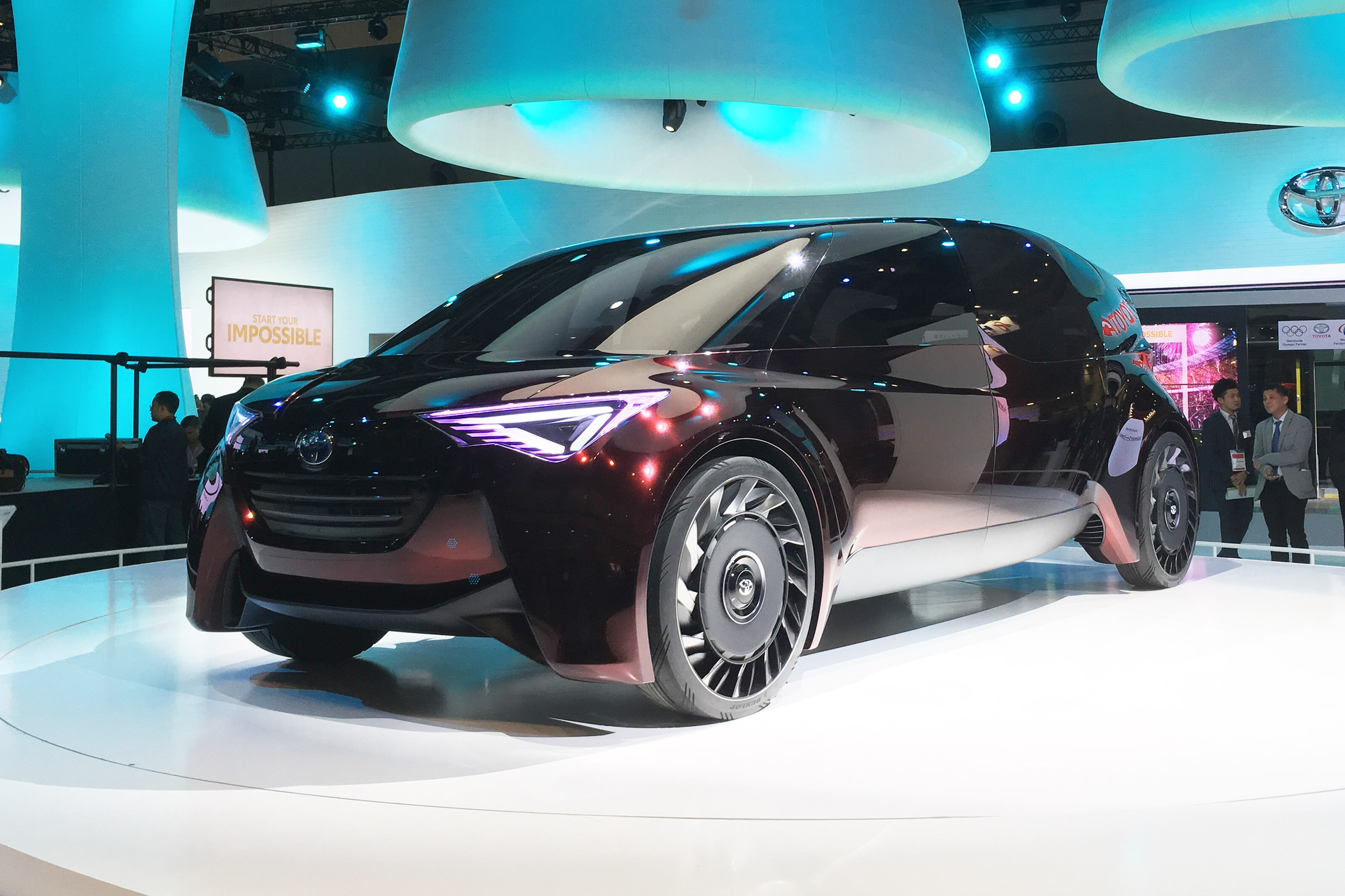

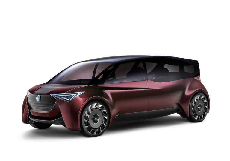

Ytre design = 1. generasjon Nissan Leaf + Mitsubishi i-MiEV + burgunder. Lykke til!
Det er en konseptbil og tviler på at den vil se dagens lys i slik som dette. Tanken her er vel i stor grad en selvkjørende bil hvor setene kan snus osv.
Det som derimot er interessant er rekkevidden man klarer å få til.
Fargevalg kan man nok forandre på, som hos mer eller mindre samtlige biler. Så greit å fokusere på det eneste man kan klage på. Bra jobbet. :)
