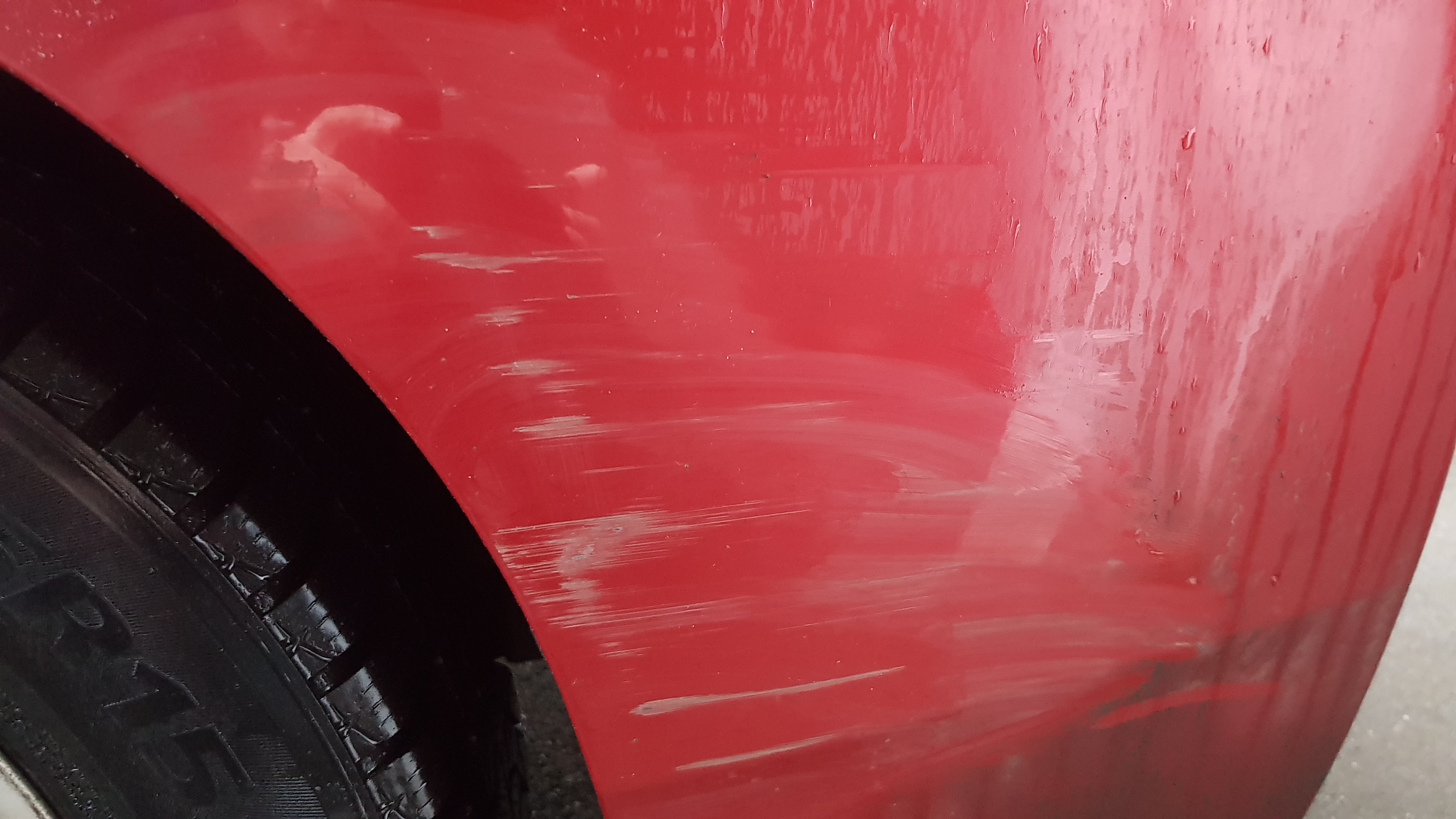

Larfen Skrevet 6. januar 2019 Skrevet 6. januar 2019 Noen som har en enkel løsning på å fjerne skraper/striper i lakk? Kom borti en betongsøyle bak venstre bakhjul. Skal sies at det er plast den delen som ble skrapet opp.
sveibuen Skrevet 6. januar 2019 Skrevet 6. januar 2019 Du får vel tak i repstift fra bilforhandler. Evt prøv å kun poler det bort. Men redd det er litt for dype sår til at poleringen selv tar det.
Etcetc Skrevet 6. januar 2019 Skrevet 6. januar 2019 Meguairs scratch x, så polering. Bør gjøres med maskin. Hvis det ikke blir godt nok kan du våtslipe med 3000 og begynne på nytt. 1
Larfen Skrevet 6. januar 2019 Forfatter Skrevet 6. januar 2019 Takker for svar.. får se hva jeg får til etterhvert.... Håper det ikke MÅ gjøres med en gang, siden det bare er på plasten?
daruu Skrevet 6. januar 2019 Skrevet 6. januar 2019 Er det på plast så blir det ikke verre av å vente
Opelduude Skrevet 6. januar 2019 Skrevet 6. januar 2019 Claybar for å fjerne det løsne på overflaten også prøve med grov polish og pad.
