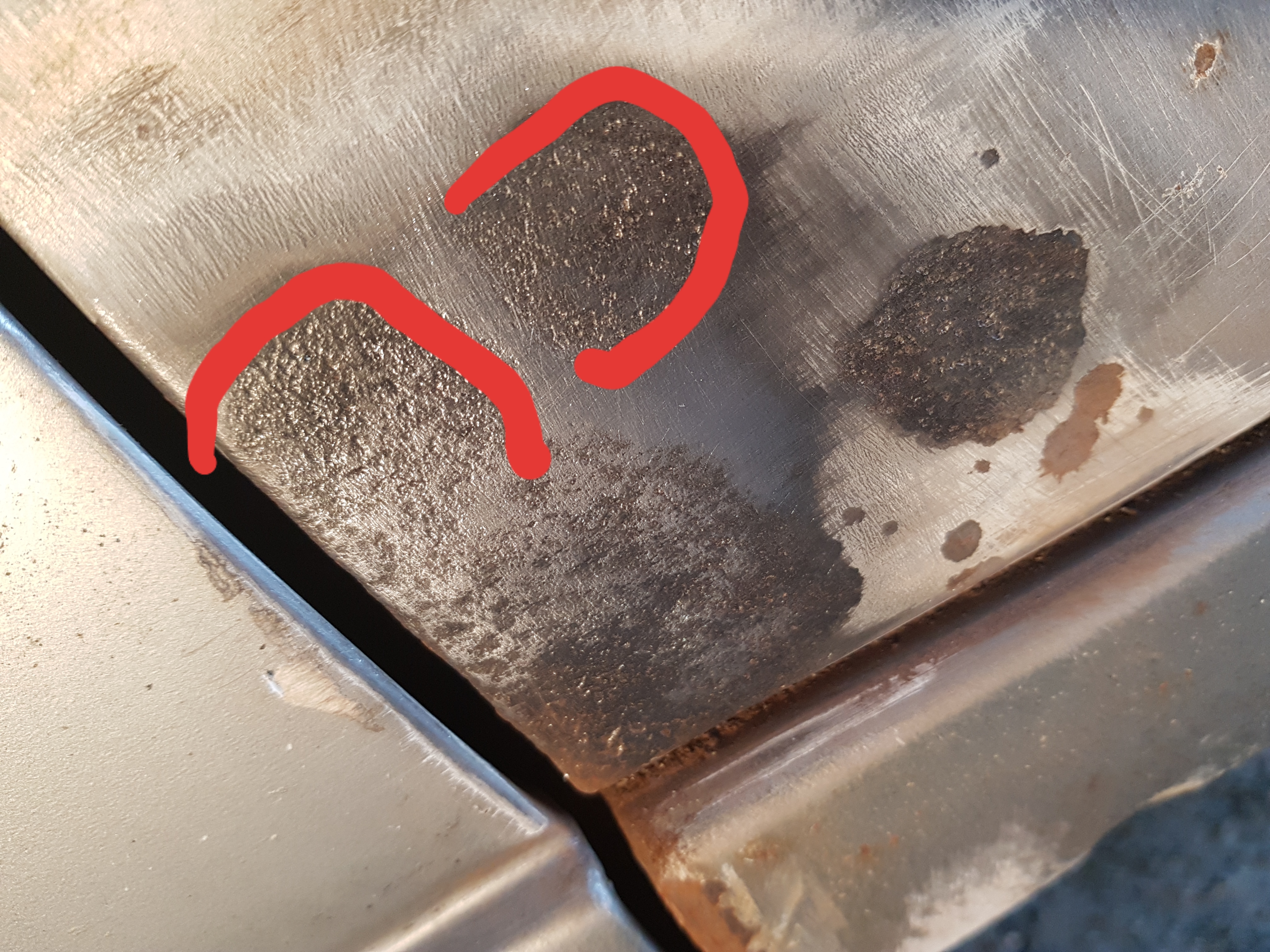

IcedInsanity Skrevet 7. oktober 2018 Skrevet 7. oktober 2018 Gammel bil. 90mod så derfor eg begynte med dette selv, greit måte å lære nye ting på. Men som dere ser av bildene så får eg ikke helt bort denne "prikkete" overflaten.. de andre stedene eg har pusset har eg kommet til flatt og jevnt stål. Det eg lurer på, blir sluttproduktet greit nok dersom eg nå grunner og lakker over? Eller vil disse merkene vises gjennom?
Gavekort Skrevet 7. oktober 2018 Skrevet 7. oktober 2018 Det er godt nok om du hiver på rustfjerningsmiddel. Ujevnhetene forsvinner med grunningen.
toreae Skrevet 7. oktober 2018 Skrevet 7. oktober 2018 Ser mest ut som lakk som har "kokt" etter varmebehandling. Prøv med et stort stemjern.
Gavekort Skrevet 7. oktober 2018 Skrevet 7. oktober 2018 Det ser ut som pitting av rust og polert gråfarget rust om du spør meg. Her må det rustfjerner og rusthemmende grunning til.
toreae Skrevet 7. oktober 2018 Skrevet 7. oktober 2018 Zoomet inn og ser at det er groper, ja. Gravrust.
IcedInsanity Skrevet 7. oktober 2018 Forfatter Skrevet 7. oktober 2018 Denne eg har: https://www.biltema.no/bilpleie/bilvedlikehold/primere/rustbeskyttelsesprimer-2000028154
Gavekort Skrevet 7. oktober 2018 Skrevet 7. oktober 2018 Hiv på dette først: https://www.biltema.no/bilpleie/bilvedlikehold/rustbeskyttelsesmiddel/rustfjerner-2000017148
Zeph Skrevet 7. oktober 2018 Skrevet 7. oktober 2018 Eg gjorde noko liknande på min bil. Fjerna det meste eg klarte av rust med vinkelslipar og dremel, vaska med lynol, la på grunning og lakka over. Du ser at det er gjort noko der og lakkeringa ser ikkje så veldig vakker ut, men det fungerte og har haldt i mange år. Det er ein bil frå 98, så det var ikkje noko poeng å få det så fint. Viktigaste var å stoppe eller i det minste hindre vidare rust. 2
Gavekort Skrevet 7. oktober 2018 Skrevet 7. oktober 2018 Har også lakkert overflaterust på min. Det kan ikke bli verre enn det allerede er, og man kan alltids prøve på nytt.
Habla Møberg Skrevet 7. oktober 2018 Skrevet 7. oktober 2018 Jeg har tenkt å prøve meg med dette produktet, som skal oppføre seg som varmgalvanisering. Ikke helt sikker på hvor godt det er til overmaling, men i mitt tilfelle mest for å stoppe videre rust. Kommer i flere varianter; spray, pensling etc. Dette er IKKE det samme som mer ordinær kaldgalvanisering på sprayboks.
Svein M Skrevet 7. oktober 2018 Skrevet 7. oktober 2018 Sparkle over og pusse så blir det glatt. Sparkel: https://www.biltema.no/bilpleie/bilvedlikehold/bilsparkel/finsparkel-2000040285
Svein M Skrevet 7. oktober 2018 Skrevet 7. oktober 2018 Biltema har galvanisering også, om en ønsker å bruke det: https://www.biltema.no/bilpleie/bilvedlikehold/vedlikeholdsprodukter/zinkkallgalvanisering-2000023760
