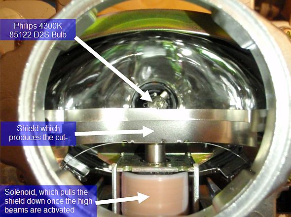

I xenon-lamper er det ofte et "spjeld" som går opp og dekker halve pæra når du har på nærlys. Hvis ikke dette går tilbake ved fullt lys så vil du kun få nærlys fra xenon.
Vet ikke om det er slikt på alle eller om det i det hele tatt er det som er problemet ditt. Bare en mulig kandidat.
Ok - det kan jo stemme her. Men merk at langlysene ikke går over nærlysene, altså at det er toppen av xenon som mangler. Er det sånn at det spjeldet kommer ovenfra og ned?
