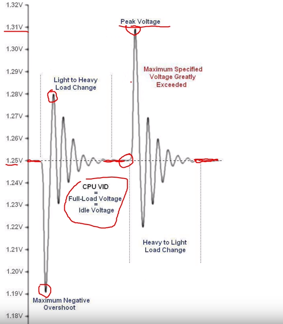

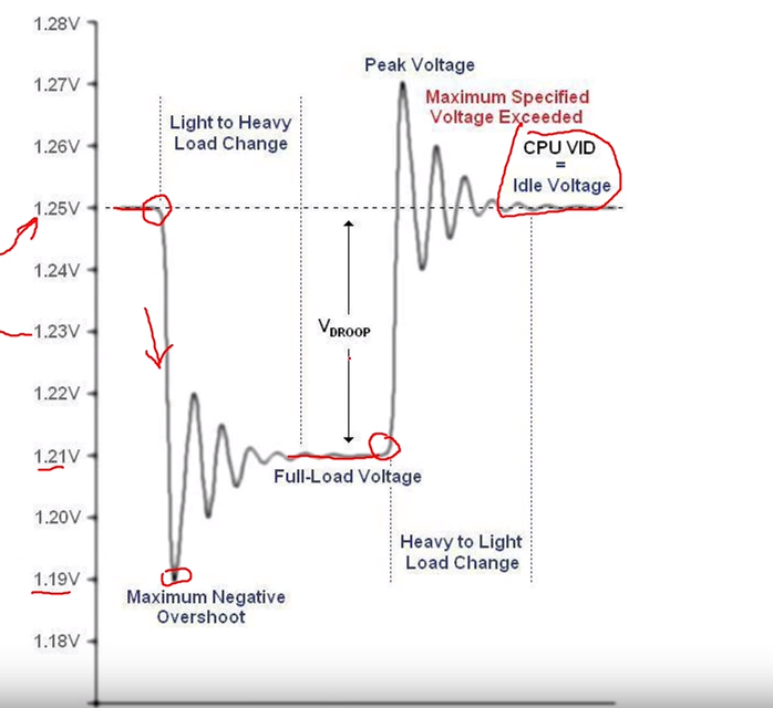

Hos meg med mitt Apex Z390 hovedkort og 9900K, så gir LLC7 meg følgende :
Vcore i BIOS satt til 1.28v ---> 1.243v under load. CPU idler da på 1.28v.
I følge den tråden du linka til, så skulle det vært motsatt, eller misforstod jeg det?
Edit : Dessuten Der8auer anbefalte LLC på enten 6 eller 7 når man overklokker 9900K.

LLC7 (ingen vdroop):
Lav LLC:
Tatt fra video til der8auer https://www.youtube.com/watch?v=_XGhpKHWYAg
Edit:
Merkelig oppførsel, den skal vel holde seg ganske nær VID når du har llc7.
Endret av Emsal
