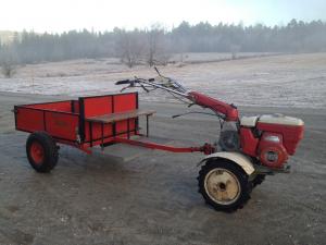

Vertical^ Skrevet 20. juli 2018 Skrevet 20. juli 2018 (endret) Skaff deg en slik, så har du lasteplan for tingene du handler også (eventuelt damer/folk) Endret 20. juli 2018 av Vertical^ 2

djgudleif Skrevet 20. juli 2018 Skrevet 20. juli 2018 Skaff deg en slik, så har du lasteplan for tingene du handler også (eventuelt damer/folk) *bilde* Ikke lov å ha det gøy i Norge, hvordan kan du foreslå noe slikt

El burro Skrevet 20. juli 2018 Skrevet 20. juli 2018 Jeg fant, jeg fant. Nå må jeg bare finne noe som gjør rundt 20... Tohjulstraktor må jo være midt i blinken? 4
