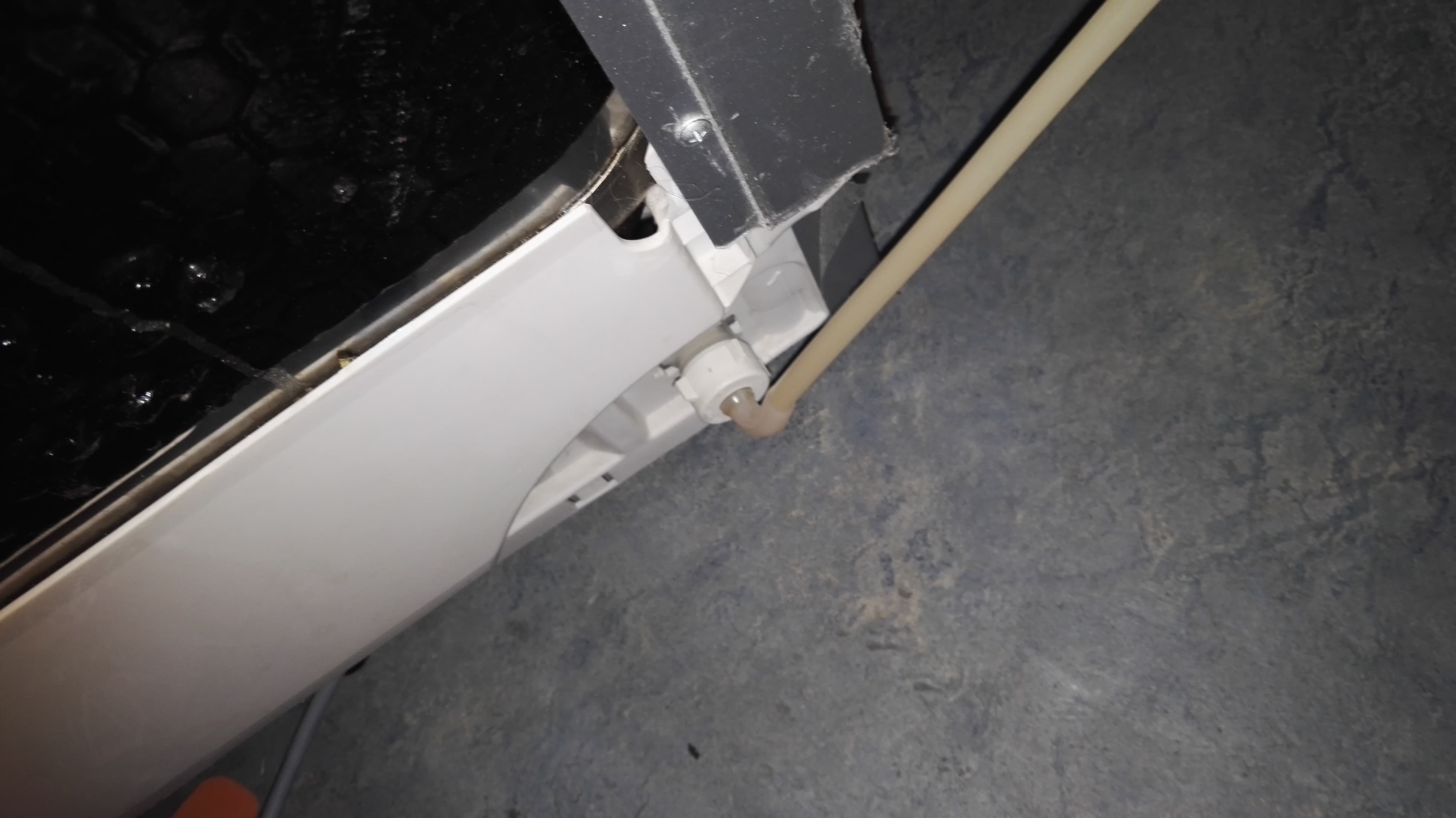

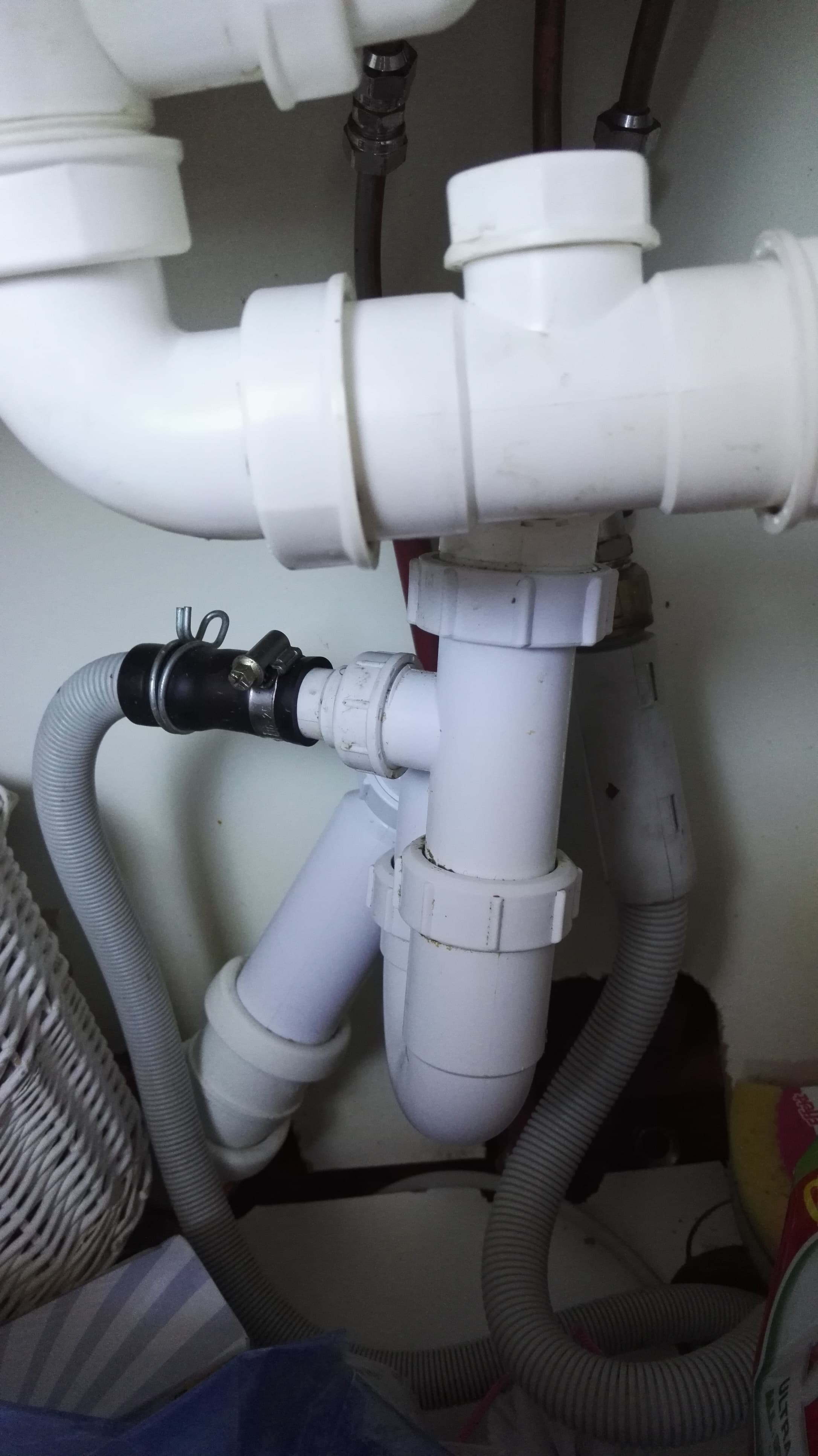

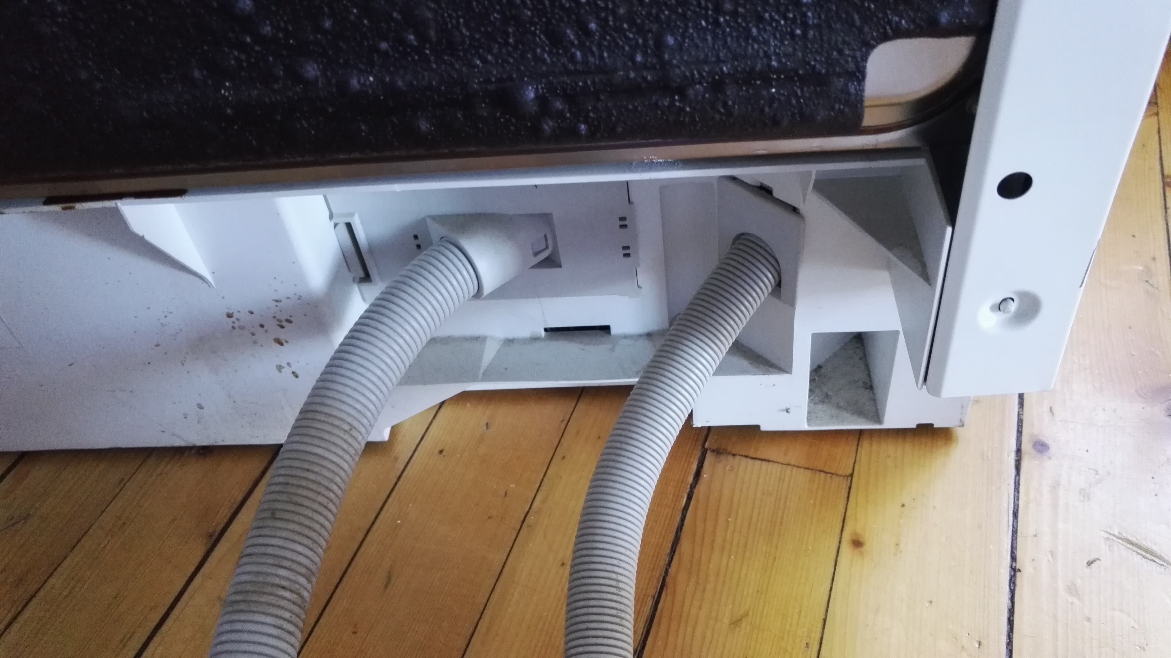

r0bin93 Skrevet 29. juni 2018 Skrevet 29. juni 2018 Skaffet meg en "ny" oppvaskmaskin etter at den gamle er helt ræva. Dro ut den gamle oppvaskmaskinen, men ser at det ikke er lik kobling for inntaksslangen. Er nesten helt lik avløpsslangen, bare litt større. Hva må gjøres for å få det til å virke med den nye oppvaskmaskinen? Lagt ved bilder.
IntelAmdAti Skrevet 29. juni 2018 Skrevet 29. juni 2018 Den gamle slangen har aquastop, den er sikkert fastmontert i maskinen slik at du ikke kan bruke den igjen.Du må slå av hovedkranen først, skru av aquastop slangen og sette på en ny slange som passer. Vil tippe det er 3/4 toms på ene enden og 1/2 toms på andre enden. For eksempel passer mest sannsynlig, skal du være helt sikker må du sjekke spesifikasjoner eller måle med skyvelære https://www.clasohlson.com/no/Vaskemaskinslange/40-9582
Mr D Skrevet 29. juni 2018 Skrevet 29. juni 2018 Hva må gjøres for å få det til å virke med den nye oppvaskmaskinen?Tilkalle en autorisert rørlegger. Dro ut den gamle oppvaskmaskinen, men ser at det ikke er lik kobling for inntaksslangen.Er det ikke 3/4" på begge? Hva med å ta bilde av slangens kobling istedenfor slangeinnføringen i maskinen (som ikke har noe å si)?

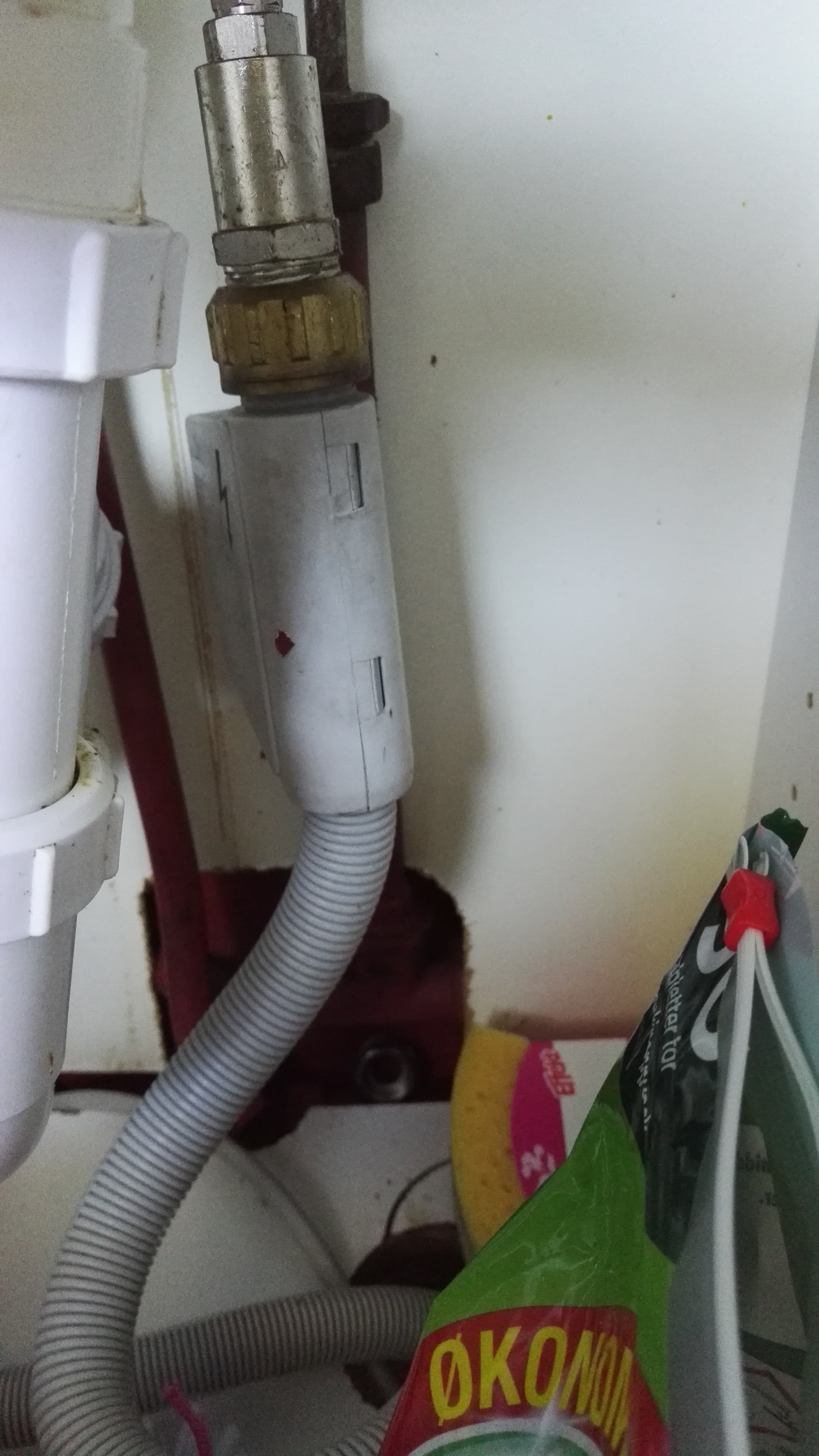

r0bin93 Skrevet 29. juni 2018 Forfatter Skrevet 29. juni 2018 Den gamle slangen har aquastop, den er sikkert fastmontert i maskinen slik at du ikke kan bruke den igjen. Du må slå av hovedkranen først, skru av aquastop slangen og sette på en ny slange som passer. Vil tippe det er 3/4 toms på ene enden og 1/2 toms på andre enden. For eksempel passer mest sannsynlig, skal du være helt sikker må du sjekke spesifikasjoner eller måle med skyvelære https://www.clasohlson.com/no/Vaskemaskinslange/40-9582 Takker for svar! Men skal enheten som er under vasken fjernes også? Legger ved bilde.
r0bin93 Skrevet 29. juni 2018 Forfatter Skrevet 29. juni 2018 (endret) Enhet under vasken. Endret 29. juni 2018 av r0bin93
Mr D Skrevet 29. juni 2018 Skrevet 29. juni 2018 Takker for svar! Men skal enheten som er under vasken fjernes også? Med det spørsmålet vil jeg gjenta: Tilkall en autorisert rørlegger. Eller i det minste få hjelp av en som kan lese moteringsanvisningen.
Mr D Skrevet 29. juni 2018 Skrevet 29. juni 2018 Enhet under vasken. Denne "enheten" er en del av oppvaskmaskinen! Det er en del av AquaStop-systemet og inneholder maskinen inntaksventil.
r0bin93 Skrevet 29. juni 2018 Forfatter Skrevet 29. juni 2018 Tilkalle en autorisert rørlegger. Er det ikke 3/4" på begge? Hva med å ta bilde av slangens kobling istedenfor slangeinnføringen i maskinen (som ikke har noe å si)? Har vel tatt bilde av det som trengs. Bilde av slangene under vasken og til oppvaskmaskinene.
vidor Skrevet 29. juni 2018 Skrevet 29. juni 2018 Utskifting av gulv p.g.a vannskade er gøy og billig så det er lite vits å være nøye med at dette blir gjort riktig første gangen.
d'espresso Skrevet 29. juni 2018 Skrevet 29. juni 2018 Nei, du har ikke tatt bilde av det som trengs. Er det gjenger på den nye vanntilførselslangen?
Mr D Skrevet 29. juni 2018 Skrevet 29. juni 2018 Har vel tatt bilde av det som trengs. Bilde av slangene under vasken og til oppvaskmaskinene. Virker som du ikke vet hva du driver med... Se kommentaren fra vidor... Du sier at inntaksslangen på den nye maskinen ikke passer, men du har ikke tatt bilde av den enden du skal bruke.
Mr D Skrevet 29. juni 2018 Skrevet 29. juni 2018 Skaffet meg en "ny" oppvaskmaskin etter at den gamle er helt ræva. Da tolker jeg det som den som er tilkoblet nå er den gamle. Ser ut som en Bosch eller Siemens. Den nye er vel da den med tynnere slne, og ser ut som en dårligere/simplere maskin med dårligere vannsikring. Hva var feil med den gamle? Hvis den har vond lukt og gammelt/møkkete vann i seg, så skyldes det feil montering slik tømmeslangen ligger på bildet.

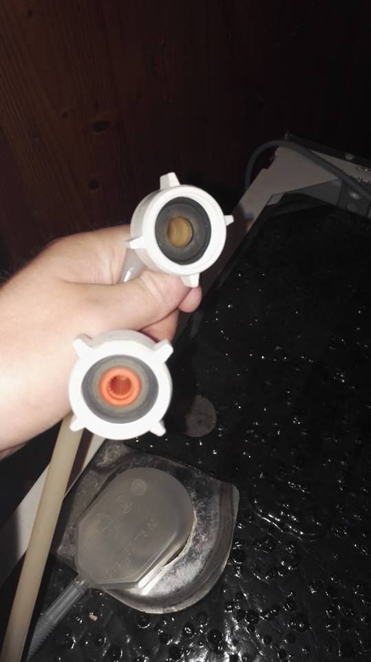

r0bin93 Skrevet 29. juni 2018 Forfatter Skrevet 29. juni 2018 Virker som du ikke vet hva du driver med... Se kommentaren fra vidor... Du sier at inntaksslangen på den nye maskinen ikke passer, men du har ikke tatt bilde av den enden du skal bruke. Her...
r0bin93 Skrevet 29. juni 2018 Forfatter Skrevet 29. juni 2018 Da tolker jeg det som den som er tilkoblet nå er den gamle. Ser ut som en Bosch eller Siemens. Den nye er vel da den med tynnere slne, og ser ut som en dårligere/simplere maskin med dårligere vannsikring. Hva var feil med den gamle? Hvis den har vond lukt og gammelt/møkkete vann i seg, så skyldes det feil montering slik tømmeslangen ligger på bildet. Skyvelokk mekanismen er ødelagt. Blir ikke veldig tørt etter en vask.
r0bin93 Skrevet 29. juni 2018 Forfatter Skrevet 29. juni 2018 Utskifting av gulv p.g.a vannskade er gøy og billig så det er lite vits å være nøye med at dette blir gjort riktig første gangen. Takk for svar...
Mr D Skrevet 29. juni 2018 Skrevet 29. juni 2018 Her... Det er da vel 3/4" som du har på den gamle slangen.

r0bin93 Skrevet 29. juni 2018 Forfatter Skrevet 29. juni 2018 Enten må du bruke tid på sette deg inn i ting og verifisere at rådene du får er gode, for det vet du bare om du har nok kunnskap til å vurdere dem, ellers så trenger du hjelp av noen som er kvalifiserte til å montere slikt. Konsekvensen av å gjøre ting feil kan fort bli dyrt, spesielt om du har etasje® under deg. Spesielt om det akkurat lekker nok til at du tror ting er iorden, og så viser det seg lang tid etterpå at det ikke er det. Du får kjøpt en plastsak som kan ligge under maskinen som viser lekkasje i front. Gjør du ting selv er dette en billig investering, og greit å ha uansett da ting kan gå feil inni maskinen også. Enig i det du skriver. Takker for godt svar. Skal få tak i hjelp så det blir gjort riktig. Bare av nysgjerrighet, er aquastop enheten som er under vasken integrert i nyere oppvaskmaskiner? Trenger man ikke den under vasken lenger da?
Mr D Skrevet 29. juni 2018 Skrevet 29. juni 2018 Bare av nysgjerrighet, er aquastop enheten som er under vasken integrert i nyere oppvaskmaskiner? Trenger man ikke den under vasken lenger da? AquaStop ser ut som den du har, og finnes på mange maskiner. Et av poengene med AquaStop er at inntaksventilen sitter "på" krana, og da må det se slik ut. Den nye maskinen har en simplere løsning (som jeg skrev tidligere) enn AquaStop på den gamle. Du får kjøpt en plastsak som kan ligge under maskinen som viser lekkasje i front. Gjør du ting selv er dette en billig investering, og greit å ha uansett da ting kan gå feil inni maskinen også. Det kalles dryppbakke og anbefales særlig til sånne maskiner som den nye her som er dårlige sikret.
r0bin93 Skrevet 29. juni 2018 Forfatter Skrevet 29. juni 2018 AquaStop ser ut som den du har, og finnes på mange maskiner. Et av poengene med AquaStop er at inntaksventilen sitter "på" krana, og da må det se slik ut. Den nye maskinen har en simplere løsning (som jeg skrev tidligere) enn AquaStop på den gamle. Det kalles dryppbakke og anbefales særlig til sånne maskiner som den nye her som er dårlige sikret. Takker for svar. Så hvis jeg tolker det riktig, så må aquastop enheten fortsatt være tilkoblet under vasken?
