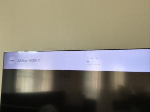

leondri Skrevet 25. mai 2018 Forfatter Skrevet 25. mai 2018 (endret) Om det er dekoderen din som håndterer oppskaleringen så kan det hende den ikke oppskalerer TV sendingen fra 720p/1080p - eller hva nå enn de blir sendt i - til 4K skikkelig. Ikke vet jeg, da jeg ikke har noen dekoder, men det er en mulighet der. Sjekk innstillingene i boksen for oppløsning osv? Dette får jeg opp. Legg merke til at det står SD på Altiboxkanalene. Endret 25. mai 2018 av leondri
mobile999 Skrevet 25. mai 2018 Skrevet 25. mai 2018 (endret) Har du endret innstillingen på dekoderen fra sd til 720p/1080i/1080p? Altibox dekoderen? Ja og det du har postet bildet av viser problemet. Du må få endret det til 4k (om mulig) eller 1080p/1080i/720p. Endret 25. mai 2018 av mobile999 2
