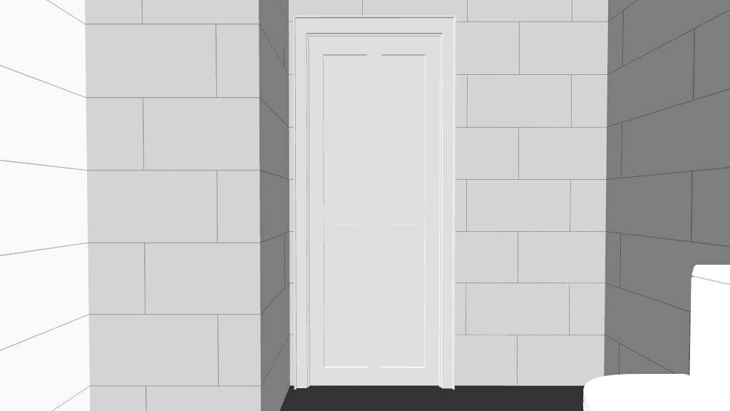

Var på forehåndsbefaring i går sammen med entreprenøren og utbygger. Det ble oppdaget en del mangler som utbygger har notert i avvikrapporten.

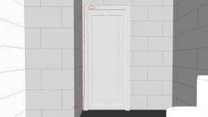

En viktig ting mangel som jeg oppdaget var mellomrom mellom dørkarmen og sideveggen, mellomrommet fra bunn til topp var ikke lik i bredden (ikke parallelle linjer). Jeg oppdaget det raskt med et øyekast og jeg kommenterte det, men da kom de med mange unnskyldning på hva det kunne være. Og når de til slutt innrømte at det ikke var parallelt, så svarte de med at det er sikkert innenfor toleransegrensen.
Etter litt diskusjon ble utbygger enig med meg om at det skulle føres som en mangel i avvikrapporten, så han tok bilder. Entreprenøren sto på bakbena og mente at badet var ferdig satt sammen i utlandet som en modul og ville legge skylden på tredjepart.
Jeg har mottatt avvikrapporten fra forehåndsbefaring, og oppdager jeg at denne mangelen ikke er blitt tatt med likevel, og jeg ønsker ikke at de skal slippe unna så lett, og ønsker å dokumentere mangelen i tilfelle sak i senere tid.
Problemet er at jeg sliter med å forklare mangelen i en sammenhengende tekst, og jeg setter stor pris på om noen kan hjelpe meg med å forklare.

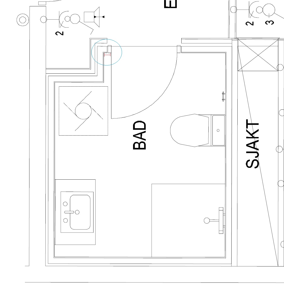

Legger ved bilder. Jeg har forsøkt å gjenskape mangelen i en sånn rom-planlegger program. Bildene er kun for å illustrere og kan ikke brukes til å måles eksakt. (jeg hadde ikke med noe måle verktøy heller).

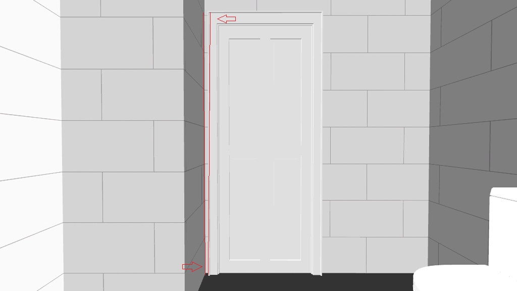

"...mellomrom mellom dørkarmen og sideveggen, mellomrommet fra bunn til topp var ikke lik i bredden (ikke parallelle linjer)..."

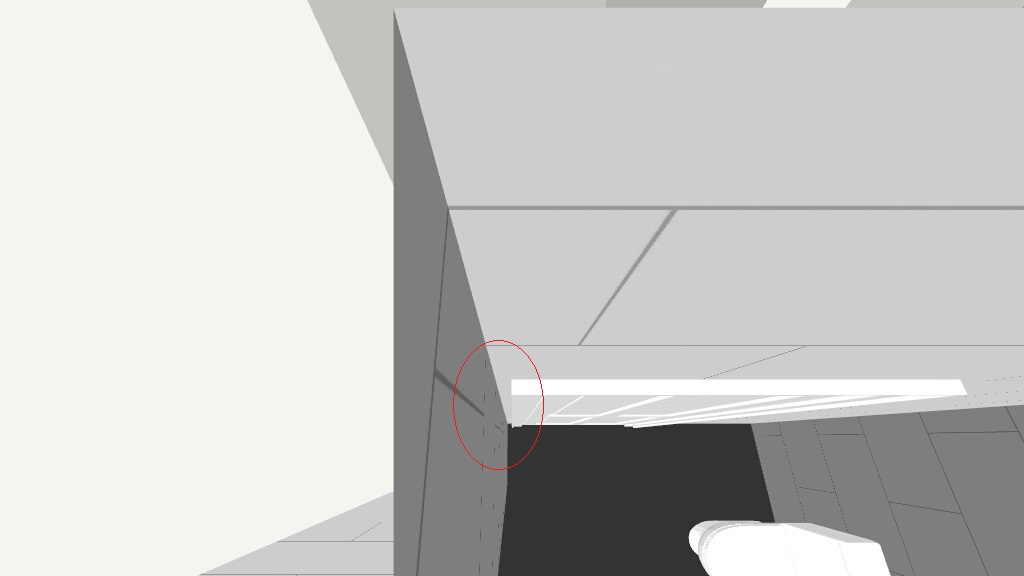

Nå har jeg ikke eksakt mål, men på gulv-nivå er mellomrommet ca. 0,5 cm og på på toppen er mellomrommet 1-1,5 cm, og det er noe som er godt synlig med det blotte øyet.
Håper du forstår feilen nå?

Helt riktig forstått, men det å forklare på faglig måte jeg sliter med :(
