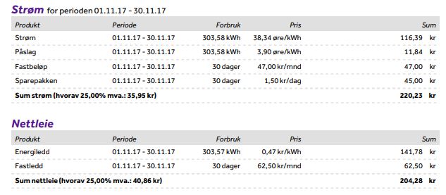

Jeg har null peiling på om jeg en dyr strømavtale eller ikke. Men jeg har fjernvarme i leiligheten her jeg bor og LED på så og si alt av lys. Alikevel får jeg nærmere 500 kroner i måneden i strøm. Jeg har heller ikke varmtvannsbereder.
Det eneste som bruker noe særlig strøm er egentlig PCen og TV-stereo. Samt alt av hvitevarer osv.
Vet at jeg kan kutte ut sparepakken osv, men leste litt på nett og ser ut som selskapet jeg har rotet meg borti scorer veldig lavt på så og si alt så vurderer å bytte ut uansett. Er nettleien den samme uansett hva selskap jeg velger?
Var inne og så på strømfobruk og ser at jeg brukte ca 2650kWH i 2017. Her ser dere prisene jeg betaler.
Endret av Tmz
Halvparten av det du betaler er nettleie. Jeg har også 0,47 kr/kWh og 62,50 i fastledd.
Strømprisen kan du få litt billigere, jeg har 37,62 øre/kWh i same periode. Pluss et fastledd på kr 9,90. Der taper du en del på påslag, fastbeløp, og den Sparepakken.
Strømforbruket trenger du ikke bekymre deg for. Du har 10 kWh om dagen som tilsvarer kontinuerlig forbruk på bare 420 Watt. Jeg har over 1000 Watt kontinuerlig om sommeren.

Som nevnt over, det er lite å spare på å bytte leverandør pr i dag da nettleien er store deler av regningen. Det beste er å prøve å redusere energi forbruken. Du bruker dog ikke så mye, så spørs hva en kan spare inn på.

Tja, hvis ts hadde valgt en strømavtale uten påslag og forsikring så hadde den regningen på bildet vært drøyt 20% lavere, men ja det er "lite".

Jeg mente selvfølgelig fastbeløp og ikke påslag i forrige innlegg. Det er vanskelig å finne strømavtaler uten påslag. Det er lettere å finne strømavtaler uten fastbeløp.
Gudbrandsdal Energi Social er en avtale uten både påslag og fastbeløp. Her testes i øyeblikket Oslokraft "Flytende Pris Online" (variabel pris). Det tar noen måneder før jeg kan dra noen konklusjon. :)
Det ser ut som ts kan spare ca 1100 kroner i året på å velge den nevnte spotprisavtalen fra GE. Deretter blir det vanskelig å spare noe mer på strømavtalen.

Dropp Sparepakken og fastbeløp på strømselskapet, så sparer du 1100kr pr år uten å redusere strømforbruket.

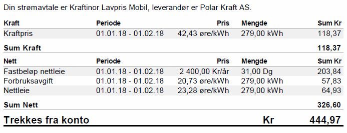

billig strøm. si det. Selve strømmen er jo den minste faktoren. Min siste regning:
Over 70 % er nettleie og gebyrer..
