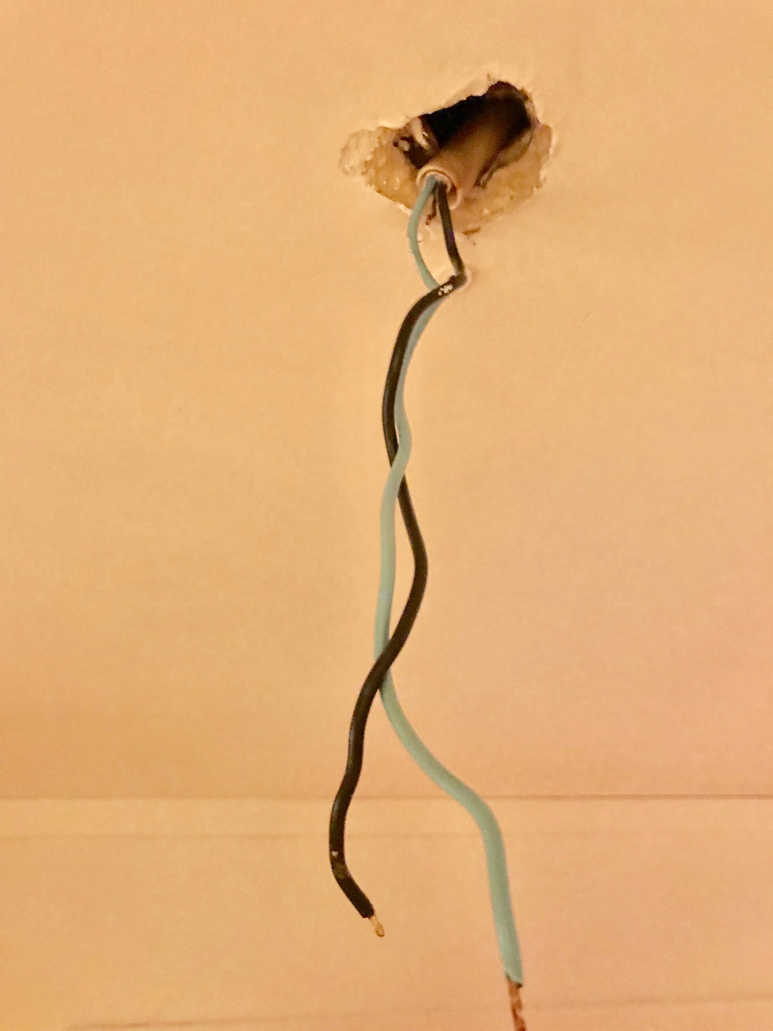

Skal skru opp lysarmatur i taket i sokkelleilighet. Vedlagt bilde på hvordan opplegget ser ut. Er det bare å slå av sikring, og putte hver av ledningene i 2 av hullene i armaturen, og skru igjen? Noe jeg bør huske på?

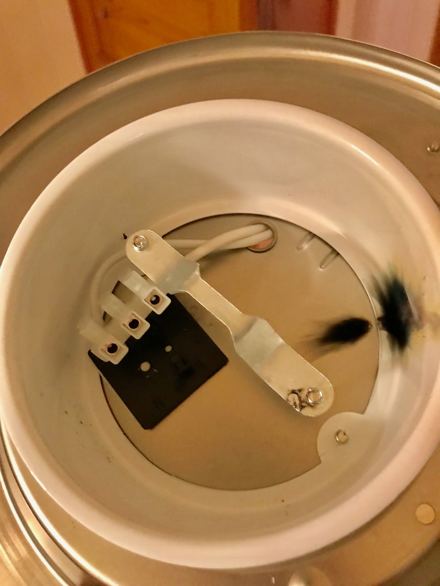

Som du ser er det 3 klemmer i armaturen, og 2 ledninger. Vet du hvilke 2 du skal bruke?
Ser ut som den armaturen har opplevd en kortslutning?
Du må huske å ringe elektriker. Dette er en del av den faste installasjonen og må utføres av faglært.
Hvis du vil bryte loven, kobler du blå på N, brun på L og lar jordklemmen være urørt. Jordingen har et symbol som dette.
Ps. Det ser ut til å mangle pæreholder i lampa di?

Husk å koble ut sikringen før du kobler. Selv om bryteren er slått av, bryter den kun den ene fasen (i tørre rom).

Hvis det er DCL uttak eller et stikk de skal koble seg på er det ikke noe problem (les: fult lovlig). Eksempelet som er bilde av her er av type fast installasjon.
Den er jo under, i andre enden av de hvite lederne som går videre fra sukkerbiten :)
Haha, se der ja. Selvfølgelig er det der den er. Svimmel et øyeblikk. :)
Hvorfor er den sortsvidd på den ene siden? For kraftig lyspære som har vært inni der? Pass på så du ikke brenner ned huset.
Ellers er slike etter hva jeg har forstått lovlig for ufaglærte å henge opp, ihvertfall så lenge huset er fra før ca. 2010 (da DCL i hus ble påkrevd).

Takk for engasjement alle sammen! Backstory: Sto en gammel lampe der før, så ble det lekasje i etasjen over for noen år siden og det dryppet ned, gammel lampe ble fjernet, taket ble malt og ny lampe ble kjøpt på Clas Olson. Har  jeg fortsatt lov å koble denne selv? Vil en elektriker gjøre noe annet, med annet utstyr, eller vil han bare koble slik som jeg selv ville gjort det helt enkelt? Lurer også litt på hvordan jeg skal feste den, hva tenker dere? Lampekrok? Taklokk med krok?

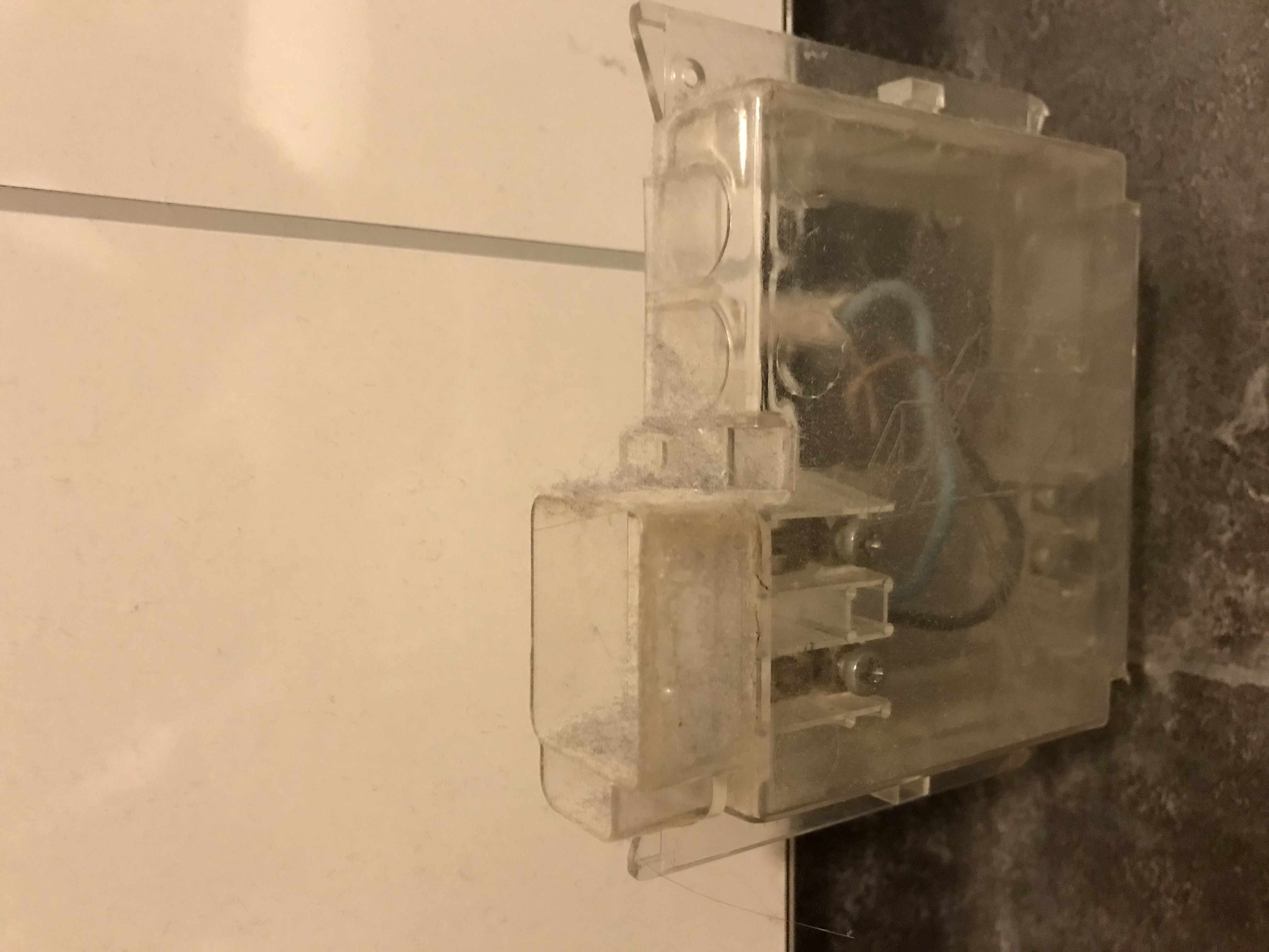

1) Merkelig "utvekst" på badet. Stikker noen ledninger ut av veggen etter oppussing og montering av baderomsplater. Noen som vet hva dette er? Kan dette "klippes bort" ?

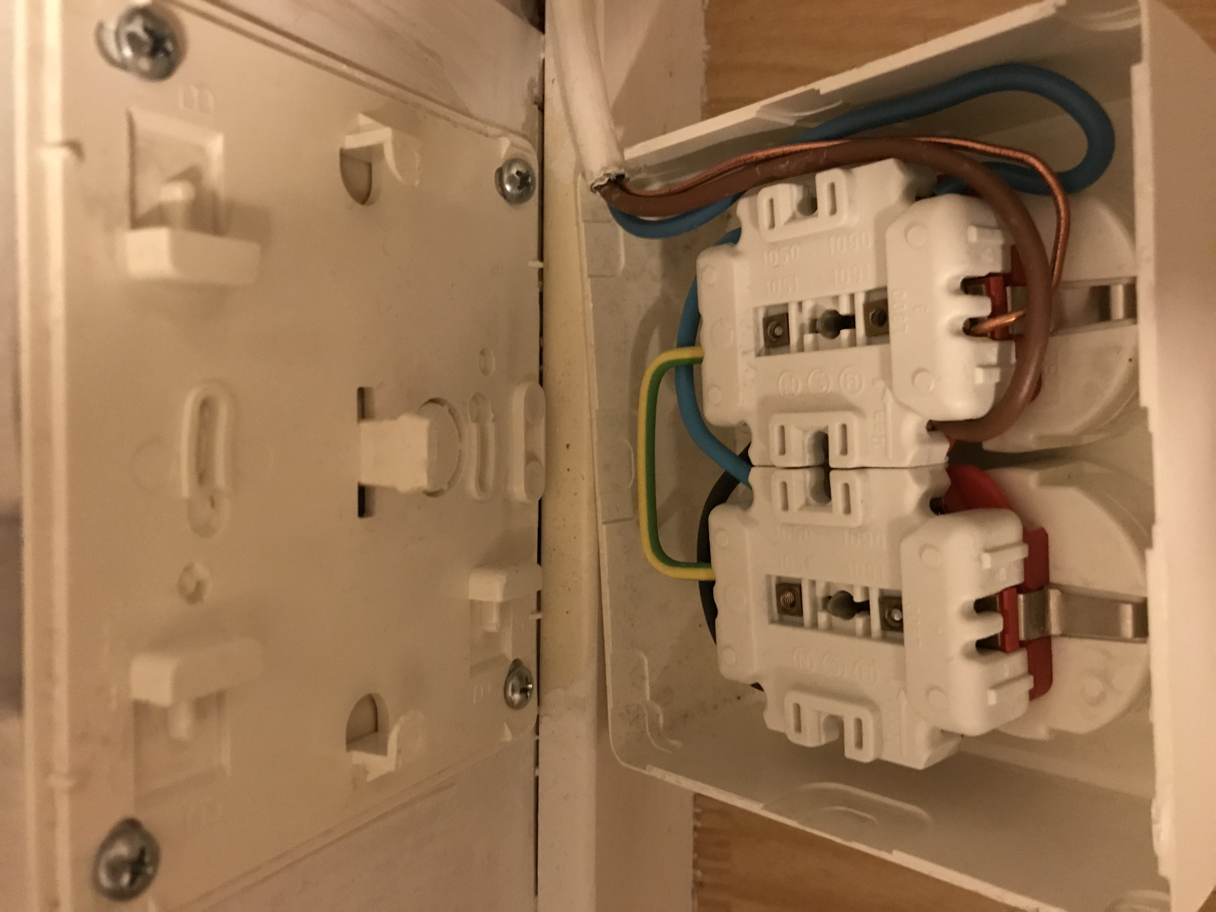

2) Dobbel veggkontakt som ikke passer på veggfestet. Vi sto 2 personer i over en halvtime å prøvde å feste denne, helt umulig (vet det ser "lett" ut på bildet men var faktisk helt umulig) og jeg lurer på om det mangler noe eller om jeg bare må kjøpe nytt?)
EDIT: Sistnevnte (punkt 2) er løst, vi skrudde opp hele greia og monterte "kjernen" på veggen først, så skrudde vi på dekslet.

Det nederste bildet (ikke 4veis-stikk) er vel tilkoblingspunkt for varmovn? Monter heller en hvit koblingsboks* over punktet. F.eks 1238573, 76 koblingsboks polarhvit.
*med forbehold om avstand fra dusj.
Bildene er ved siden av hverandre på min skjerm, men du tenker kanskje på bilde j.f punkt 1 (baderom) ? Jeg har mest lyst å fjerne dette punktet egentlig. Noen tips om hvordan "lukke igjen" ?
