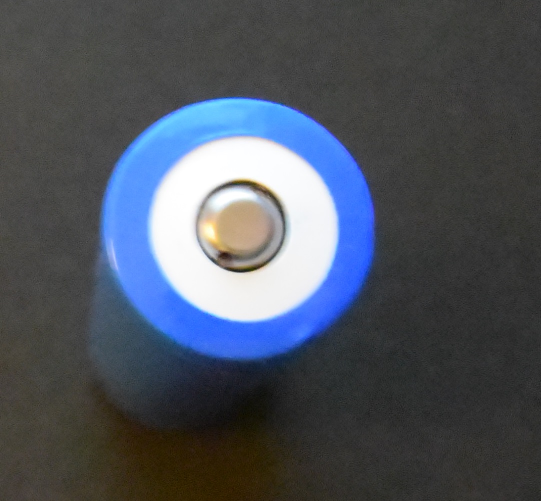

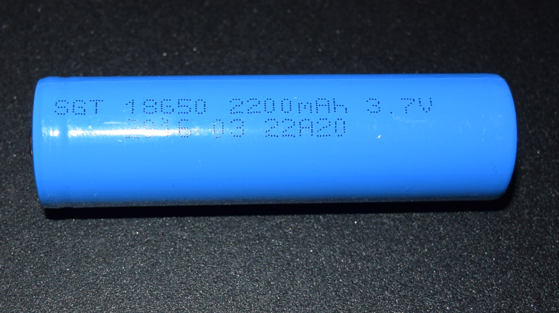

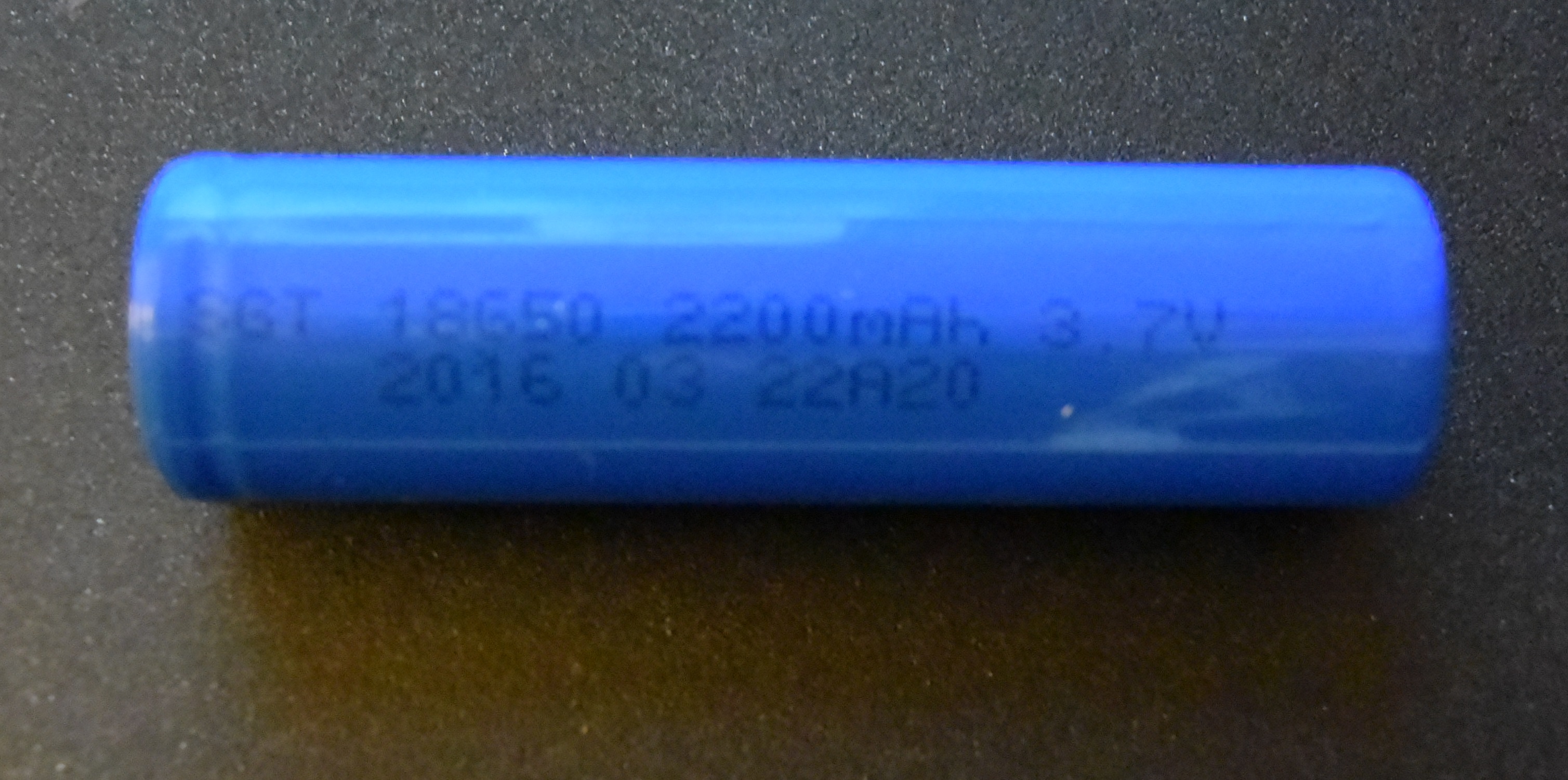

G Skrevet 25. november 2017 Skrevet 25. november 2017 (endret) Printet på battericellen, står: SGT 18650 2200mAh 3.7V 2016 03 22A20 SGT lurer jeg på hva betyr, resten på linjen forstår jeg 2016 03 må være produksjonsmåned 22 i 22A20 betyr sannsynligvis 2200mAh A20 videre i 22A20 hvor A kanskje har med Amper å gjøre, vet ikke. 20 forstår jeg ikke helt. Kanskje det at A20 betyr 20 Amper strømuttak? Men er det en fake celle av noe slag jeg har fått. Merk den unormalt knøttlille kontaktflaten på plussiden. Og at den hvite platen dekker helt inntil den kontaktflaten (knappen). Batteriene fulgte forøvrig med noen 30 Watts arbeidslamper kjøpt via Netthandelen.no i år 2016. Bildet er av et og samme batteriet i mengden som fulgte med. Jeg spør fordi jeg nylig fikk overoppheting i bruk i lommelykt. Tror ikke det er normalt med overoppheting i lommelykt eller? Fikk overoppheting så varmt at lommelykt ikke kunne berøres mer enn tiendedelssekunder. Testet med likt resultat i to forskjellige typer lommelykt, som jeg kjøpte fra Ebay uten medfølgende batterier. Endret 25. november 2017 av G

G Skrevet 25. november 2017 Forfatter Skrevet 25. november 2017 (endret) Det er et 18650 størrelse Lithium batteri, ikke noe AA-størrelse Emancipate Edit: Her er et bilde som rettferdiggjør størrelsen på 18650 i forhold til AA som Emancipate foreslo at det kunne være 18650 på dette eksempelbilde er de to blå batteriene. UltraFire er noe skjit. Tror det kan være et annet merke jeg har. Merker meg at det står SGT på mine. Men er usikker på om det betyr kjemien, slik som på en del andre lithium-batterier (f.eks. INR og ICR kjemityper), eller om SGT heller kan antyde produsenten? Merk den sykt lille kontaktknappen (flaten) på plussiden på mitt batteri Er jo unormalt liten kontaktflate i seriøs batterisammenheng dette.. Sjekk det nevnte i denne guiden, mange fine foto som viser store kontaktflater, selv på fake batterier er det mye store kontaktflater ute å går: https://batterybro.com/blogs/18650-wholesale-battery-reviews/30828867-is-it-a-fake-18650-battery-featuring-the-samsung-25r Endret 25. november 2017 av G

Dufen Skrevet 26. november 2017 Skrevet 26. november 2017 SGT er en kinesisk kopivare, samme som ultrafire.Det som overrasker meg er at de er ærlig om kapasitet, et 18650 kan kun holde 3600mah og dette er merket 2200...Batteriet kan fint være brukendes til det meste, men IKKE i lommelykter som drar mye strøm og som samtidig ikke har en ordentlig LED-driver.
Complexity Skrevet 26. november 2017 Skrevet 26. november 2017 Utrolige mengder tullprat på folk her.. Sikkert ett lavkvalitets 18650 uten sikkerhet. Nesten alt av billig elektronikk fra Kina bruker slikt. Om du vil måle kapasiteten kan du bruke en enkelt lithiumlader fra eBay til en hundrings. Disse batteriene kan fint eksplodere om dem kortsluttes, og blir varme om dem er ødelagt og lades.
