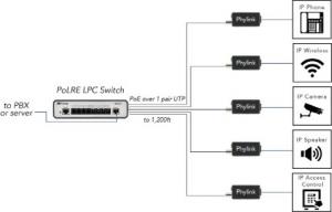

Få tak i en 8-p Polre lpc med dongle fra phybridge

Over 1 par cat3 på 100 meter bør du klare få 10 Mbit Ethernet.
Går jo an å teste først før man gå inn med noe utstyr. Trenger jo ikke mye for å få frem bilder.
