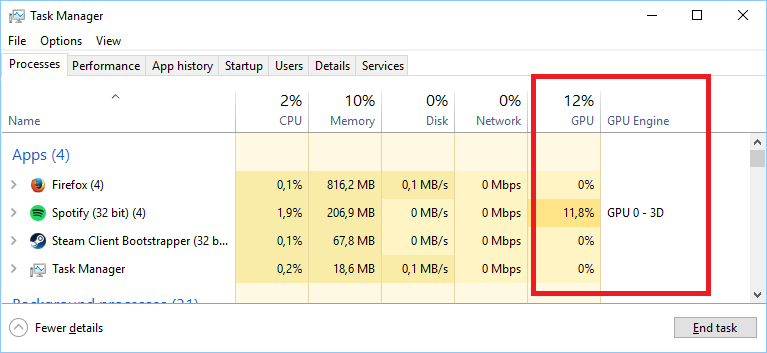

N o r e n g Skrevet 16. oktober 2017 Skrevet 16. oktober 2017 (endret) Vel, hvis andre påstår at skjermkortet er for dårlig, så er det bare å oppgradere. Det er uansett svært lett å sjekke etter siste oppdatering i Windows 10: Hvis du har Task Manager åpen på en annen skjerm, eller lignende hardware-overvåkning koblet mot mobilen din, så vil skjermkort være flaskehalsen når GPU load er 90% eller høyere, mens CPU er vanligvis flaskehalsen når GPU load er under 90% Erfaringsmessig pleier dog CPU å være flaskehalsen i de fleste sim/strategi-spill. Endret 16. oktober 2017 av N o r e n g

MultiGamerClub Skrevet 16. oktober 2017 Forfatter Skrevet 16. oktober 2017 Vel, hvis andre påstår at skjermkortet er for dårlig, så er det bare å oppgradere. Det er uansett svært lett å sjekke etter siste oppdatering i Windows 10: GPU Engine.png Hvis du har Task Manager åpen på en annen skjerm, eller lignende hardware-overvåkning koblet mot mobilen din, så vil skjermkort være flaskehalsen når GPU load er 90% eller høyere, mens CPU er vanligvis flaskehalsen når GPU load er under 90% Erfaringsmessig pleier dog CPU å være flaskehalsen i de fleste sim/strategi-spill. Har ikke den "GPU" delen, sikkert en ny oppdatering som kom med creators update? Har kun problemer med creators update, så kommer ikke til og oppdatere på en god stund før jeg VET det er fikset. Beklager, men jeg klarer ikke å forklare hvordan dette funker på en enkel nok måte for deg. Kanskje noen andre tar jobben Ser den, ikke lett og forklare om MHz er viktigere enn 8 eller 11 GB. Må nok gå for MHz ^^ Hverken Mhz eller antall GB et skjermkort har forteller alt om ytelsen. Det er ting som antall CUDA cores og minne båndbredde blandt annet, som har mye å si for ytelsen. Detaljer om forskjellen mellom GTX 1080 med 8GB og 1080Ti med 11GB finner du hos produsenten, nVidia.com. Kort fortalt : GTX 1080Ti er raskere enn GTX 1080. Så har du råd til det, velg 1080Ti som Kjetil Lura skrev over. Takk, skal titte mer inn på dette med CUDA cores ^^
