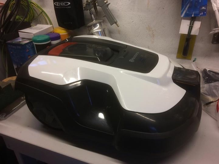

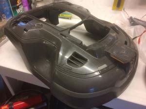

skulibutten Skrevet 31. oktober 2017 Skrevet 31. oktober 2017 (endret) Angående rengjøring. Jeg har en Husqvarna 310 og er superfornøyd med denne. Denne har akkurat fått vinterservicen. Dette gjør jeg ved å dra dekslet rett opp og kobler fra ladeledningene i fronten under. Dekslet er opplagret i 3 kuler som sitter inni gummiforinger i dekslet. Nå har du full tilgang til chassiet og hjulene. Legg chassiet og dekselet på et mykt underlag under jobben. Jeg tar da en bøtte med varmt vann og børster godt under med fuktet oppvaskbørste. Jeg holder da chassiet på høykant i tillegg for å unngå vanninntrengning. Da unngår en at en spyler vannet rett på. Denne metoden løser opp inntørket gress som har samlet seg opp. Så blåser jeg av resterende fukt etter børsten med trykkluft. Tilslutt tørker jeg over den med fuktet mikrofiberklut. Min har gått 2 fulle sesonger nå og ser så og si ny ut enda Chassis etter rengjøring Deksel etter rengjøring Ferdig resultat Endret 31. oktober 2017 av skulibutten 1
