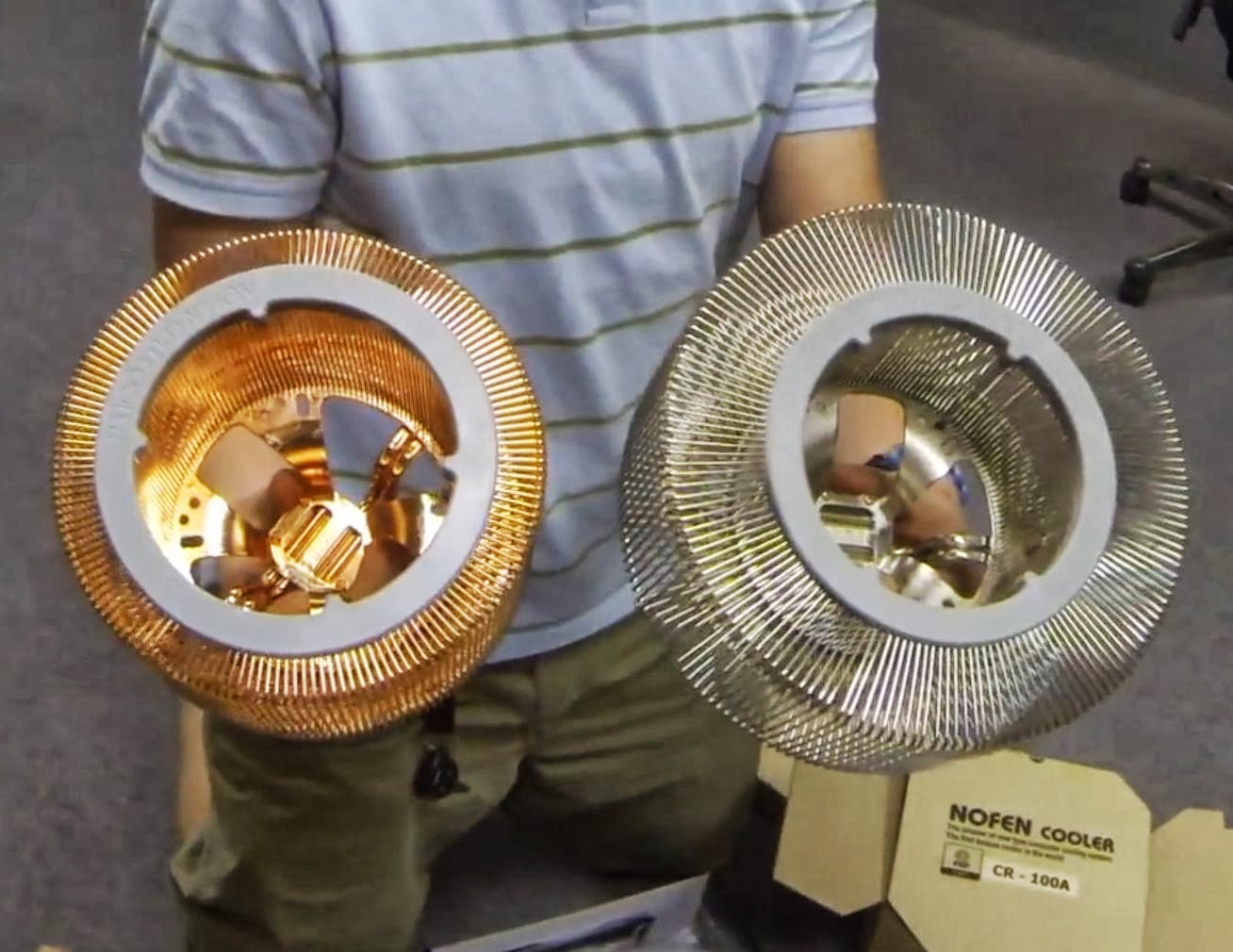

Hvis du ikke har noe imot å gjøre PC-en til et moderne kunstprosjekt kan du lage noe slikt. Den tar 200W TDP.
Godt design er å ha kobber til å lede fra prosessor og så aluminium for luft (det er heatpipes i kobber hele veien til toppen som alublokkene er tredd på). Dette gir lav vekt kombinert med god varmespredning.
http://www.fanlesstech.com/2012/08/extreme-fanless-cpu-coolers-part-2.html
