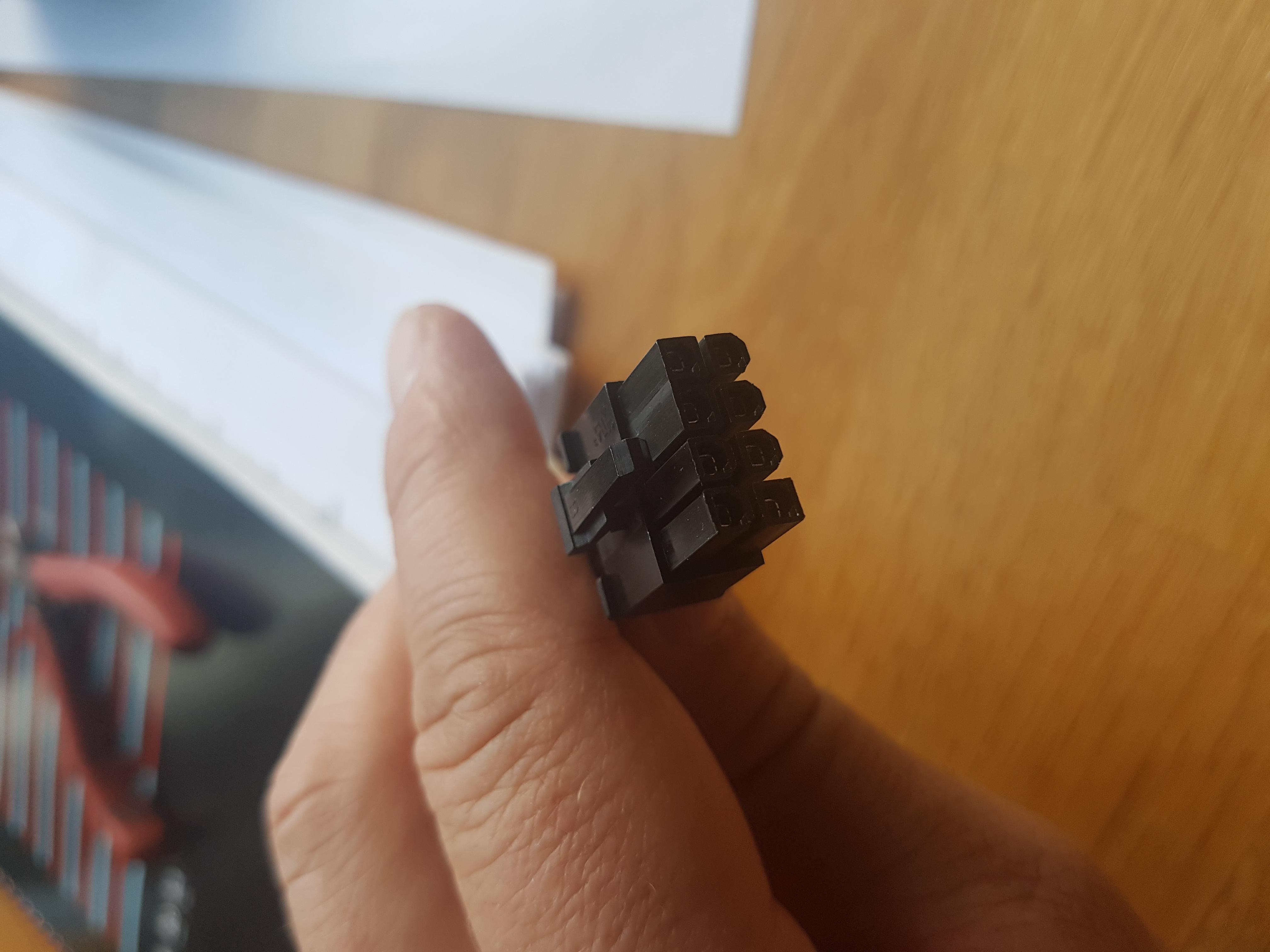

Kjøpte opprinnelig denne her siden noen sa den skulle passe, men som dere kan se så henger to av pinnene sammen. Så nope det stemte nok ikke. 2x molex til 8 pin pci-express
Du kan skille 2 av de der fra slik at det blir 6 + 2 separat, se nøye på pluggen.
