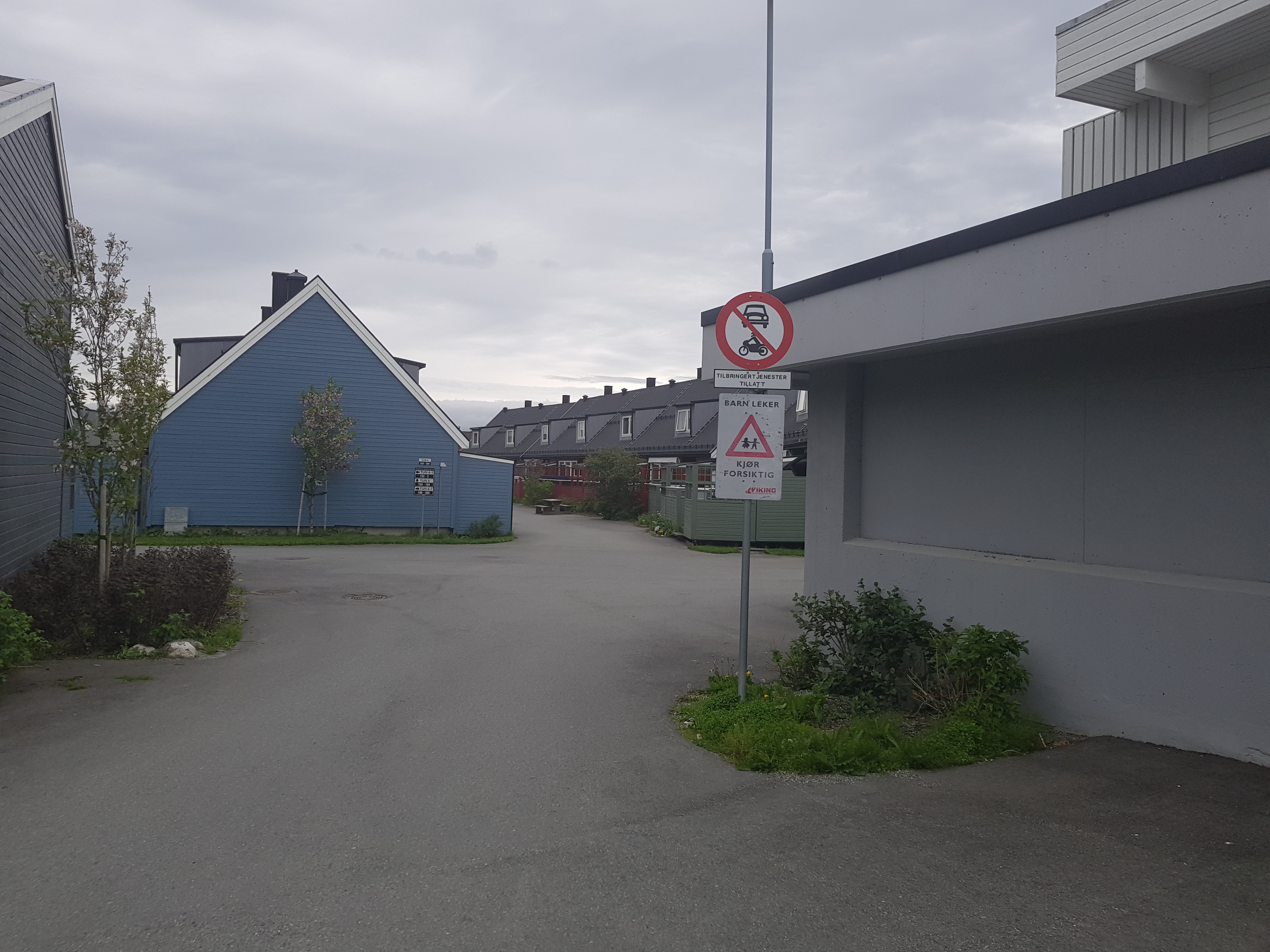

Hei, her hvor jeg bor blir parkeringsplassen til borettslaget ofte full. Jeg pleier da å kjøre litt lenger inne å parkere hvor det tidligere var søppelcontainere plassert. Ved innkjørsel er det skiltet med forbudt skilt, tilbringertjenester tillatt.
Nedenfor ser dere parkeringen, jeg er den som har avgift på ruta. Kan de virkelig drive å gi ut bøter på 900kr her? Må de ikke følge parkeringsforskriften?
Så sinnsykt irriterende og komme hjem fra jobb sent på natt, ikke finne parkeringsplass også finne avgifter påløpende 900kr når du står der det kunne vært 3-4 P- Plasser.
http://bildr.no/view/RXhJQnN0
Du syntes det er urettferdig å få ein parkeringsbot når du parkerer der det ikkje er lov å parkere?
Ja, det gjør jeg. Ihvertfall når de tar 900KR for at du står utenfor ditt eget hjem, ikke til hinder for noen. Det er privat vei jeg står på.
edit: The avatar, det går vei videre inn i borettslaget til venstre for VW som er stor nok fra brannbil. Er ikke trangt selv om VW henger står litt uti veien.

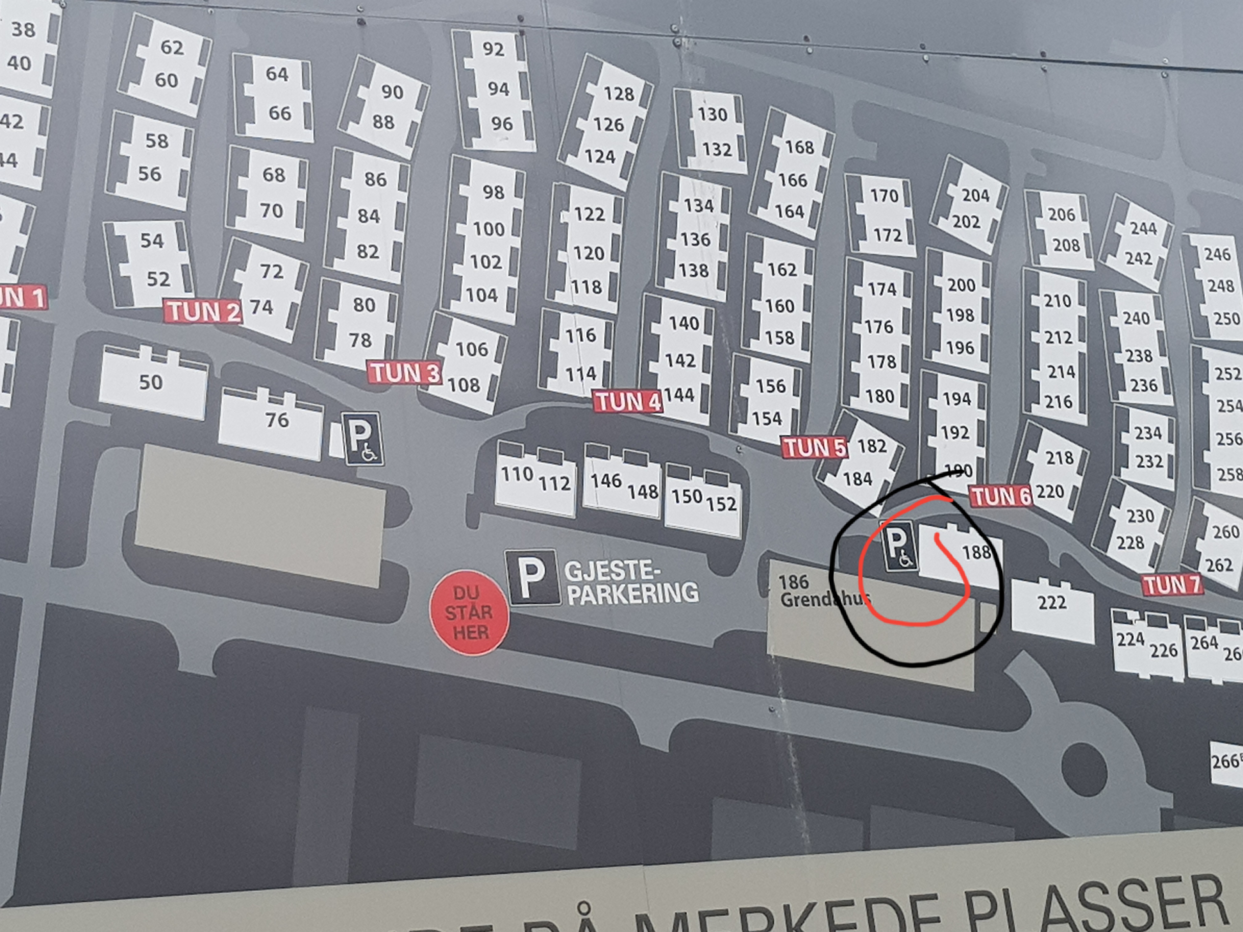

Borettslaget har satt opp skilt selv også ved innkjøringen. Der jeg sto parkert rett ovenfor grendahuset er det på skiltet merket at det skal være HC-plass. Det er ikke skiltet med HC der jeg sto parkert, men det er det på motsatt side til venstre for ''gjesteparkeringen''.

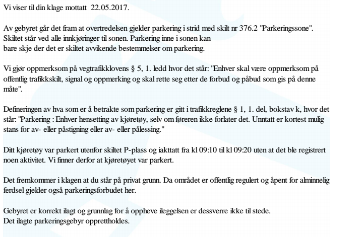

Med et slik skilt MÅ vel de følge den nye parkeringsforskiften og ikke bøtelegge meg etter forskrift om offentlig parkeringsgebyr?
Hvem har gitt boten, grunneier, kommune eller parkeringsselskap?

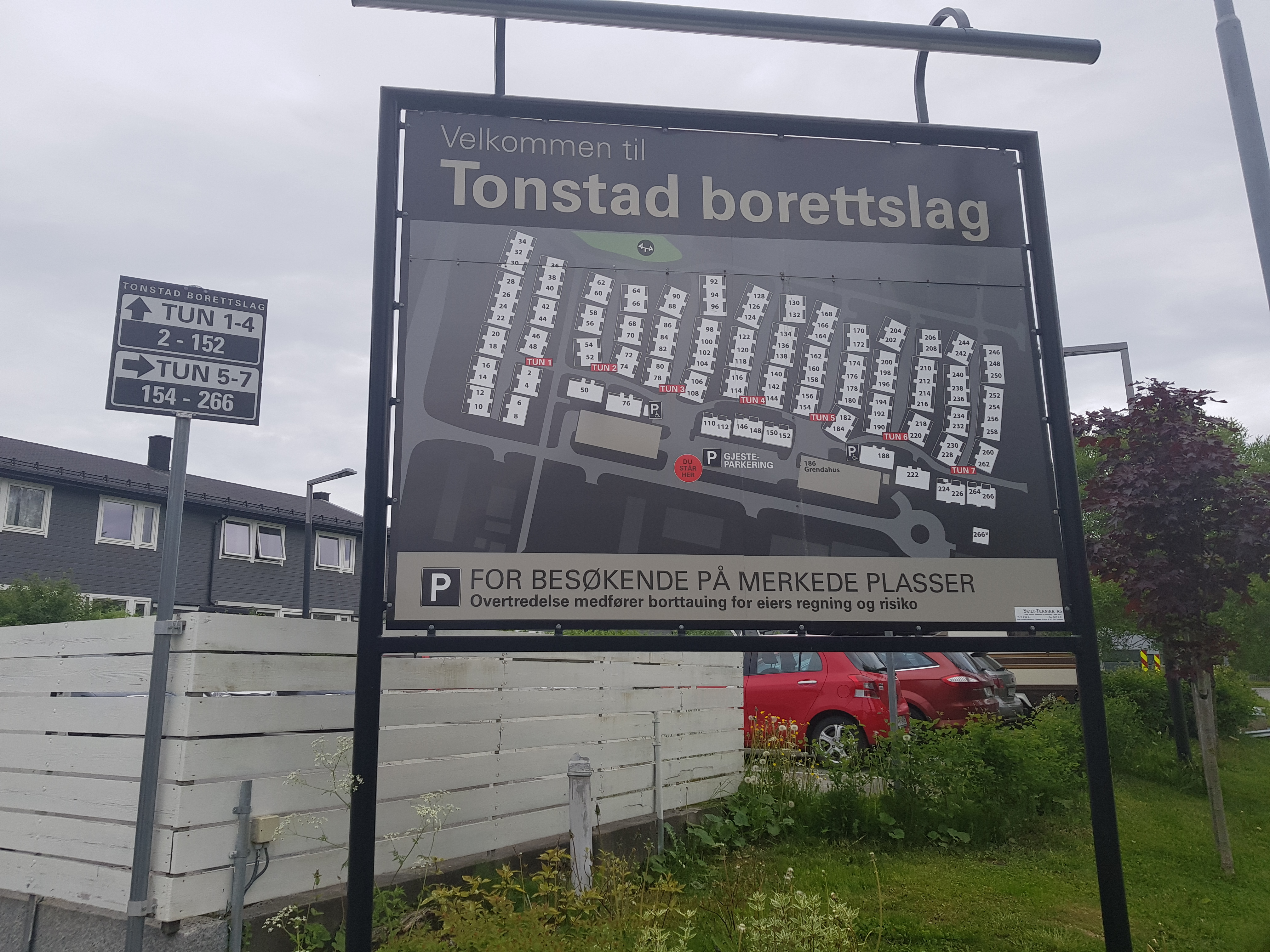

Jeg ser på skiltet at det står borttauing for eiers regning, men ingenting om gebyr jeg trodde det måtte stå på skiltet at gebyr ilegges ved overtredelse?
Ingen avgift på den andre bilen som står der, eller var den definert som "tilbringer"?
Skiltingen er vel klar og entydig, vanskelig å komme noen vei med det er jeg redd.
