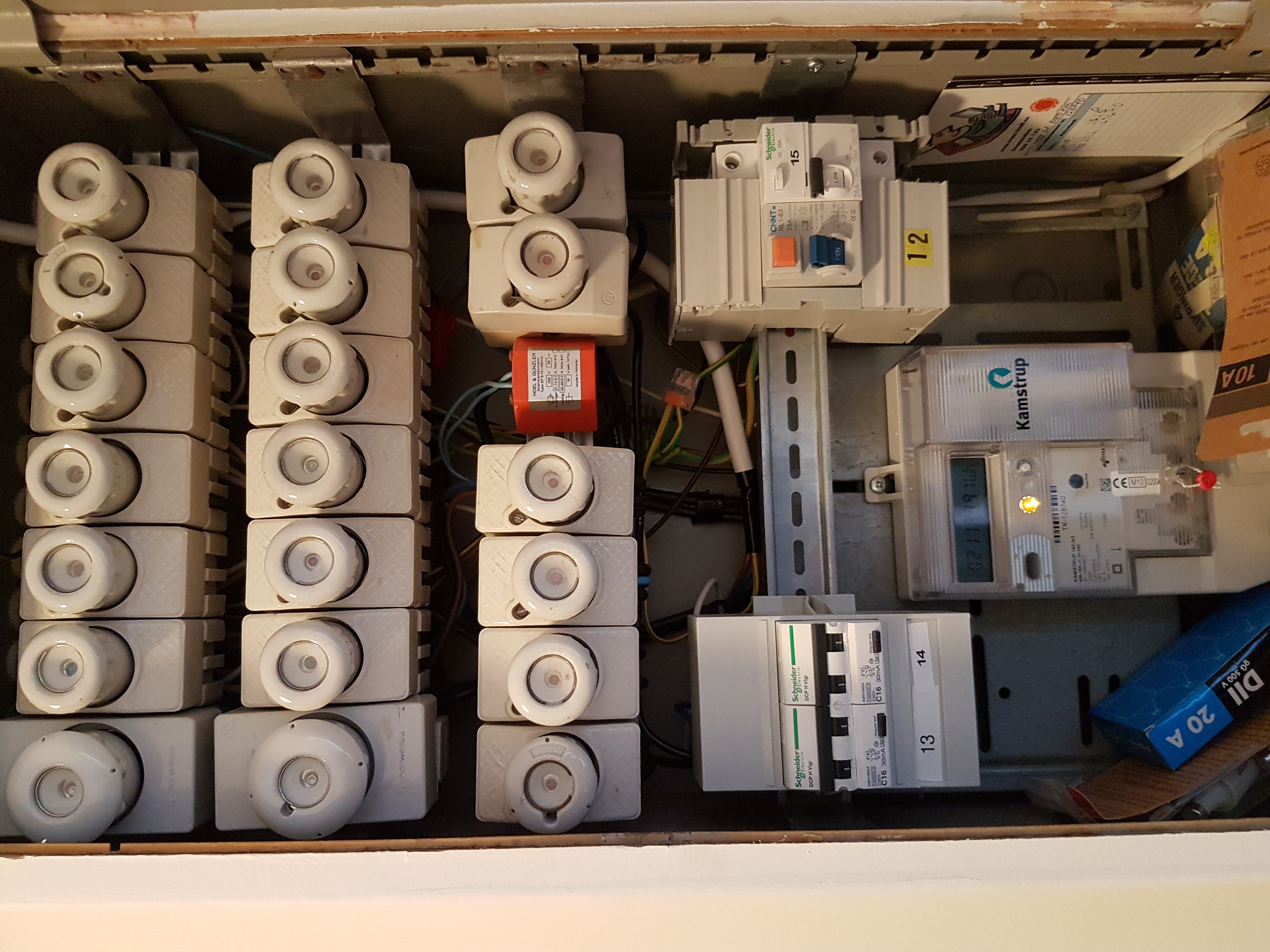

OddZen Skrevet 1. mars 2017 Forfatter Skrevet 1. mars 2017 (endret) Takk skal dere ha, begge to. Jeg fikk en litt mer kritisk tilbakemelding på privat melding, så jeg er spent på hva elektrikeren som skal se på det og vurdere hva som bør gjøres sier.Jeg må få flyttet noen andre stikk og jeg skal rive en vegg på kjøkkenet med noe el i seg så det er ikke bare denne endringen som gjøres, men det er bare denne som muligens kan involvere ny kurs.Her er forresten bilde av sikringsskapet og oversikt over kursene.Hva kan dere si ut ifra bildet? Er det plass til en til kurs? Bør jeg få lagt om til automatsikringer for alle kursene eller er det liksågreit å prøve å spare pengene? Aner ikke hvorfor bildene blir rotert. Beklager for det! Endret 1. mars 2017 av OddZen

Larzen_91 Skrevet 1. mars 2017 Skrevet 1. mars 2017 Skulle fint klart å trykke inn 3-4 sikringer til inn der, så det er ikke noe problem. Den viktigste enkeltinvesteringen du kan gjøre på ditt elektriske anlegg er å bytte spesielt fra gamle skrusikringer til nye jordfeilautomater. Dette går både på brannsikkerhet og personsikkerhet, men også brukervennlighet da det bare er å vippe opp igjen om en kurs skulle gå. Slipper å ha patroner liggende i skapet. Men det er ikke et krav enda, bare en meget sterk anbefaling. Vil tro at du kan få en full rehab av skapet for en 10-15.000, muligens mindre også. Kommer an på forholdene og hvem som gir pris. Bør jeg få lagt om til automatsikringer eller er det liksågreit å prøve å spare pengene? Alt blir vel byttet ut med nye sikringskap og målere i år? I alle hus i norge.. Bare målerne som skal byttes, usikker på om det er alle og rimelig sikker på at i så fall skal ikke alle tas i år (mulig jeg tar feil, har ikke involvert meg noe i målersaken). Men uansett, er ikke noe tilbakevirkende krav å bytte til nye automater.
OddZen Skrevet 1. mars 2017 Forfatter Skrevet 1. mars 2017 Skulle fint klart å trykke inn 3-4 sikringer til inn der, så det er ikke noe problem. Den viktigste enkeltinvesteringen du kan gjøre på ditt elektriske anlegg er å bytte spesielt fra gamle skrusikringer til nye jordfeilautomater. Dette går både på brannsikkerhet og personsikkerhet, men også brukervennlighet da det bare er å vippe opp igjen om en kurs skulle gå. Slipper å ha patroner liggende i skapet. Men det er ikke et krav enda, bare en meget sterk anbefaling. Vil tro at du kan få en full rehab av skapet for en 10-15.000, muligens mindre også. Kommer an på forholdene og hvem som gir pris. Bør jeg få lagt om til automatsikringer eller er det liksågreit å prøve å spare pengene? Alt blir vel byttet ut med nye sikringskap og målere i år? I alle hus i norge.. Bare målerne som skal byttes, usikker på om det er alle og rimelig sikker på at i så fall skal ikke alle tas i år (mulig jeg tar feil, har ikke involvert meg noe i målersaken). Men uansett, er ikke noe tilbakevirkende krav å bytte til nye automater. Takk skal du ha. Pris for full rehab nevnte en annen elektriker jeg pratet med tidligere med i forbindelse med oppussing av bad var på 12500-15000, skal høre med fyren på fredag som er fra et annet firma. Hvis løsningen blir å måtte legge ny kurs pluss det andre som skal gjøres på kjøkkenet, er det frekt av meg å da spørre om et godt tilbud på rehab av skapet eller avslag i pris på hele oppdraget? Og når det kommer til elektriker arbeid, bør man gå på timer eller ta fastpris?
