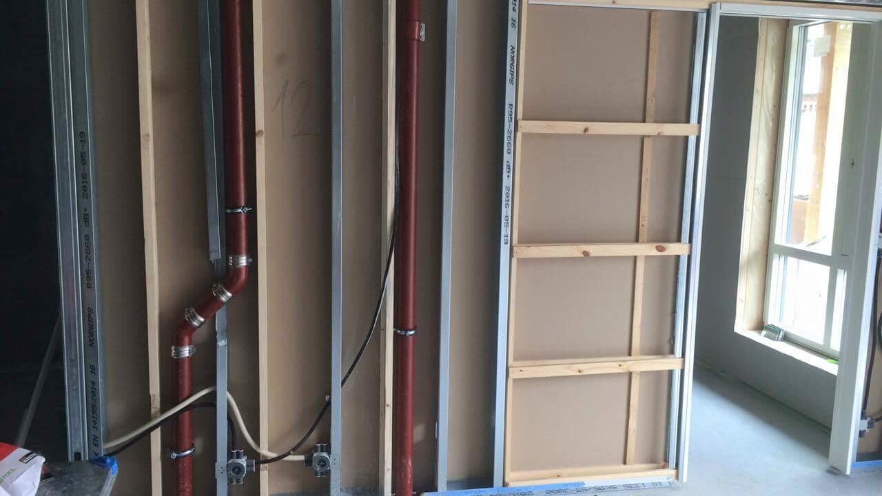

Feste TV på vegg med rør i. Se bilde
Hei. Jeg har tenkt å feste TV på vegg, men er livredd for å treffe rør når jeg skal skru inn veggfeste. Tåler en gipsvegg en tv på 25 kg med gipsskruer?
Kan du ikke bare måle hvor rørene er så ikke skru inn noe der, men helele skru inn i en stender?
Du har jo alle forutsettninger til å ikke skru inn i røret når du kan se nøyaktig hvor rørene er nå.
Markér på gulvet (eller taket) med teip der stenderene er før du setter opp gipsplatene. Da vet du hvor de er, og hvor du skal føre skruene.
Dette er et nybygg. Veggen er allerede satt opp. Hadde tilfeldigvis en kompis som tok et bilde for meg under bygging. Og utbygger sliter med å finne i mål
Du har jo kontaktene å gå ut ifra?
Bør funke greit å finne ut hvor stenderene er ut fra de, ihvertfall om du klarer å skaffe en stenderfinner også.
Endret av aklla
Du har jo både kontaktene og heile dørbredda til å hjelpe deg med å berekne kvar røra er.
Når det gjeld sjølve festinga så får du gipsanker som skal tole 25 kg, men du bør nok vurdere å skru opp ei list som du fester i kvar stender og at du deretter fester veggfestet i lista. Då kan du bruke treskruar som toler meir belastning, og du vil enkelt kunne bytte TV/veggfeste seinare utan å måtte sette inn nye gipsanker dersom det nye veggfestet ikkje har skruhola på nøyaktig same plass som det gamle veggfestet.
Ein anna ting er at du uansett må/bør bore eit lite hol i gipsplata for å få inn gipsankeret. Så det du kan gjere er å bore manuelt eller på lavast mulig hastigheit på drillen og med ei stø hand slik at du heile tida sjekker kva du borer i. Så lenge du er forsiktig så skal du merke godt forskjellen på å bore i gipsplate som kun består av gips og papp, kontra å bore i stenderen eller eit tjukt plastrør.
Så om du borer deg forsiktig gjennom gipsplata så kan du bruke ein tynn lang spiker eller streng for sjekke om du har truffet eit holrom eller ikkje. Dersom du møter motstand etter at du er gjennom gipsplata så må du dra ut boren for å sjå om det er spon av tre, plast eller metall på boret. Dette indikerer då henholdsvis at du har truffet ein stender, eit rør, eller aluminimumsprofilen med ledningar i.
for å finne ut hvor stenderne er kan du dunke med en hammer bortover. Du skal lett kunne høre om det er hult eller ikke. Du sikrer det veldig hvis du monterer veggfeste i en av stenderne.
Standard lengde mellom stender er 60 cm.
Ikke nødvendigvis. Her i området brukes det omtrent bare 90 cm gips for tiden, mye enklere å håndtere enn 120 platene som er blytunge.
Dermed er det 45 mellom stenderne, som i og for seg er mer enn langt nok. Er ikke veldig solide disse blekkstenderne akkurat.
