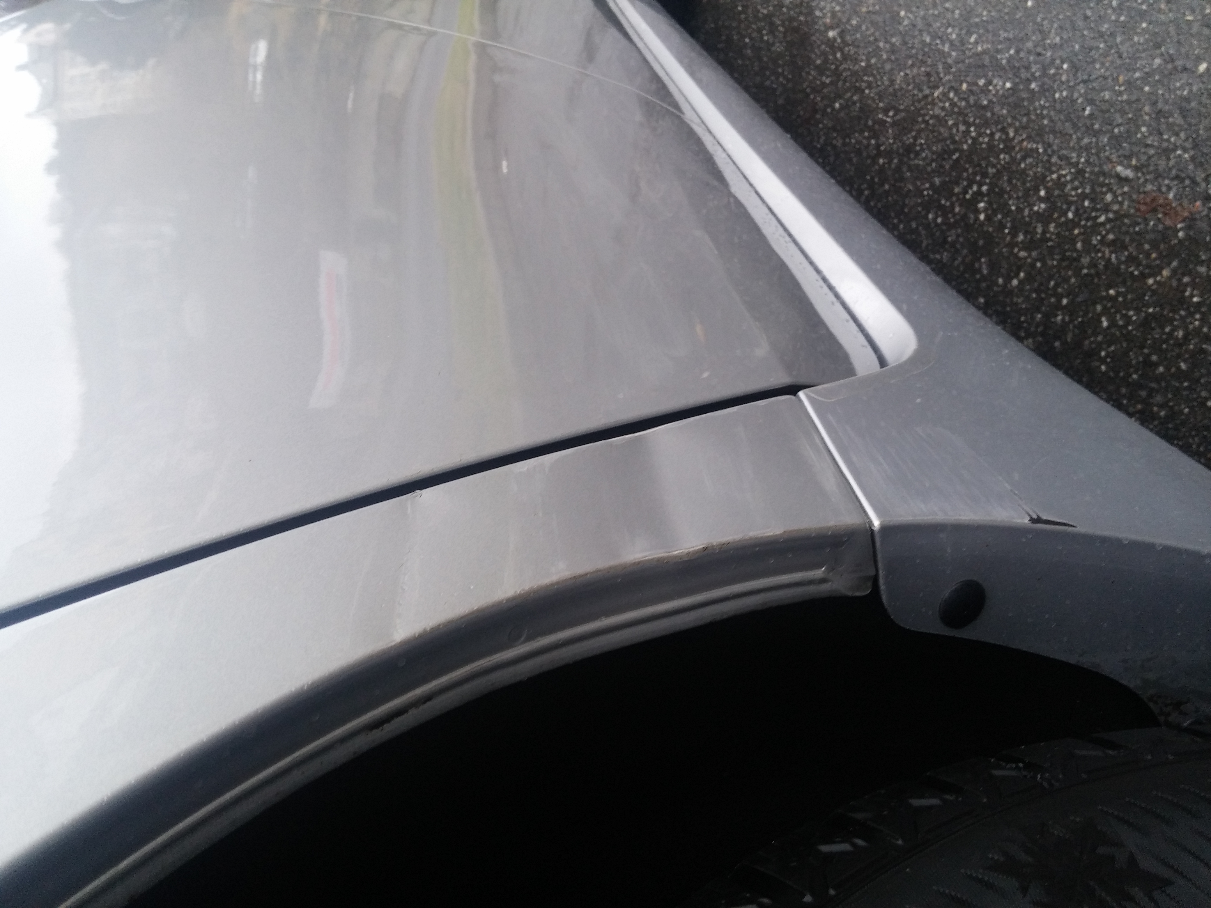

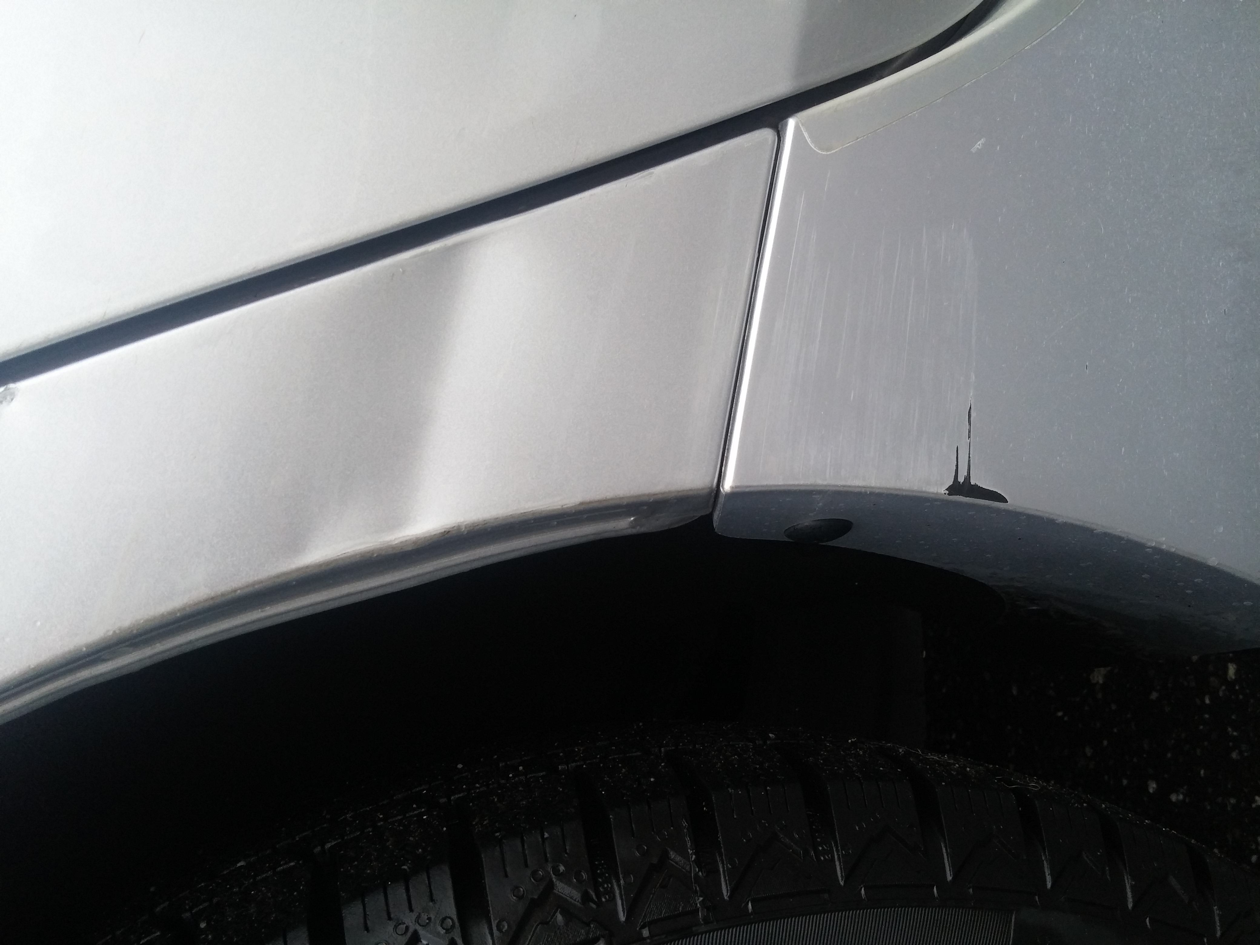

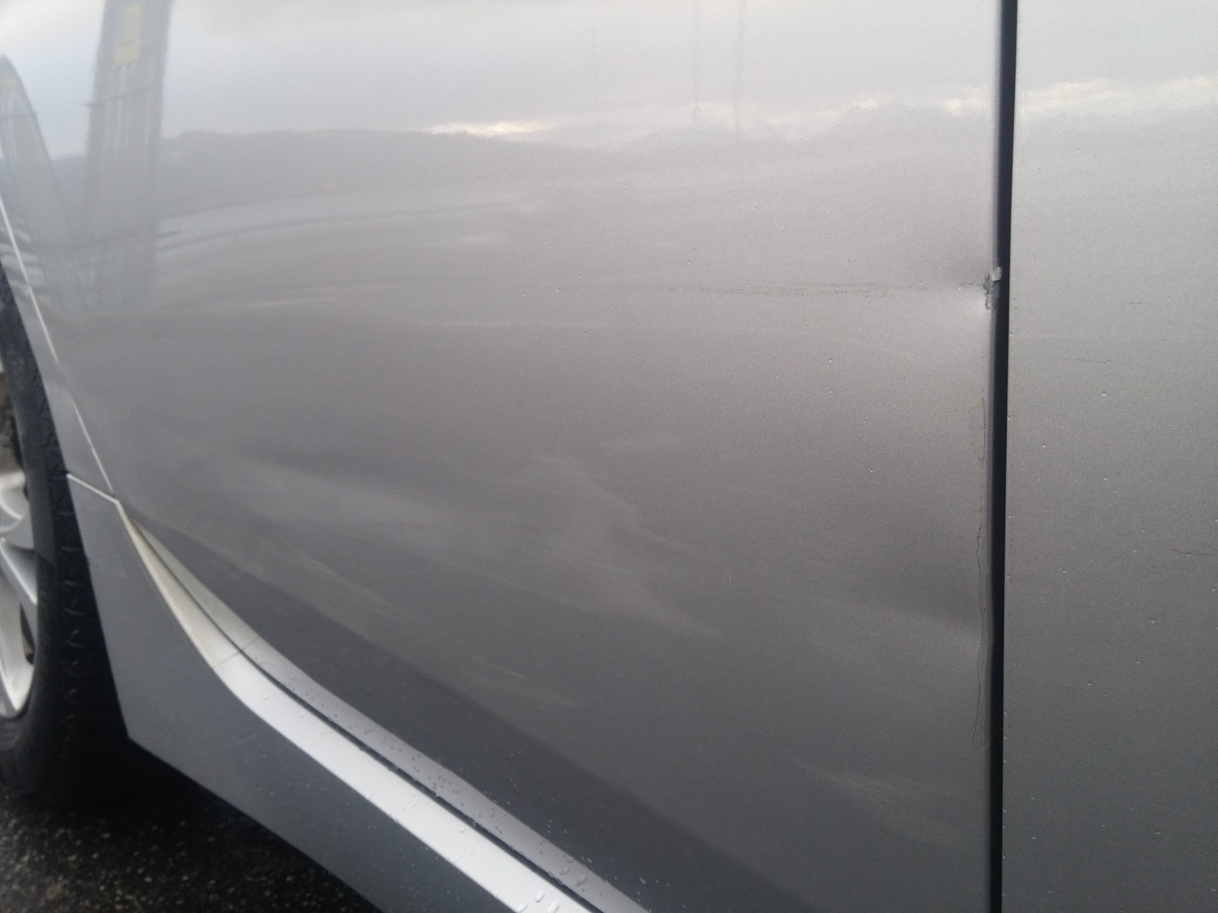

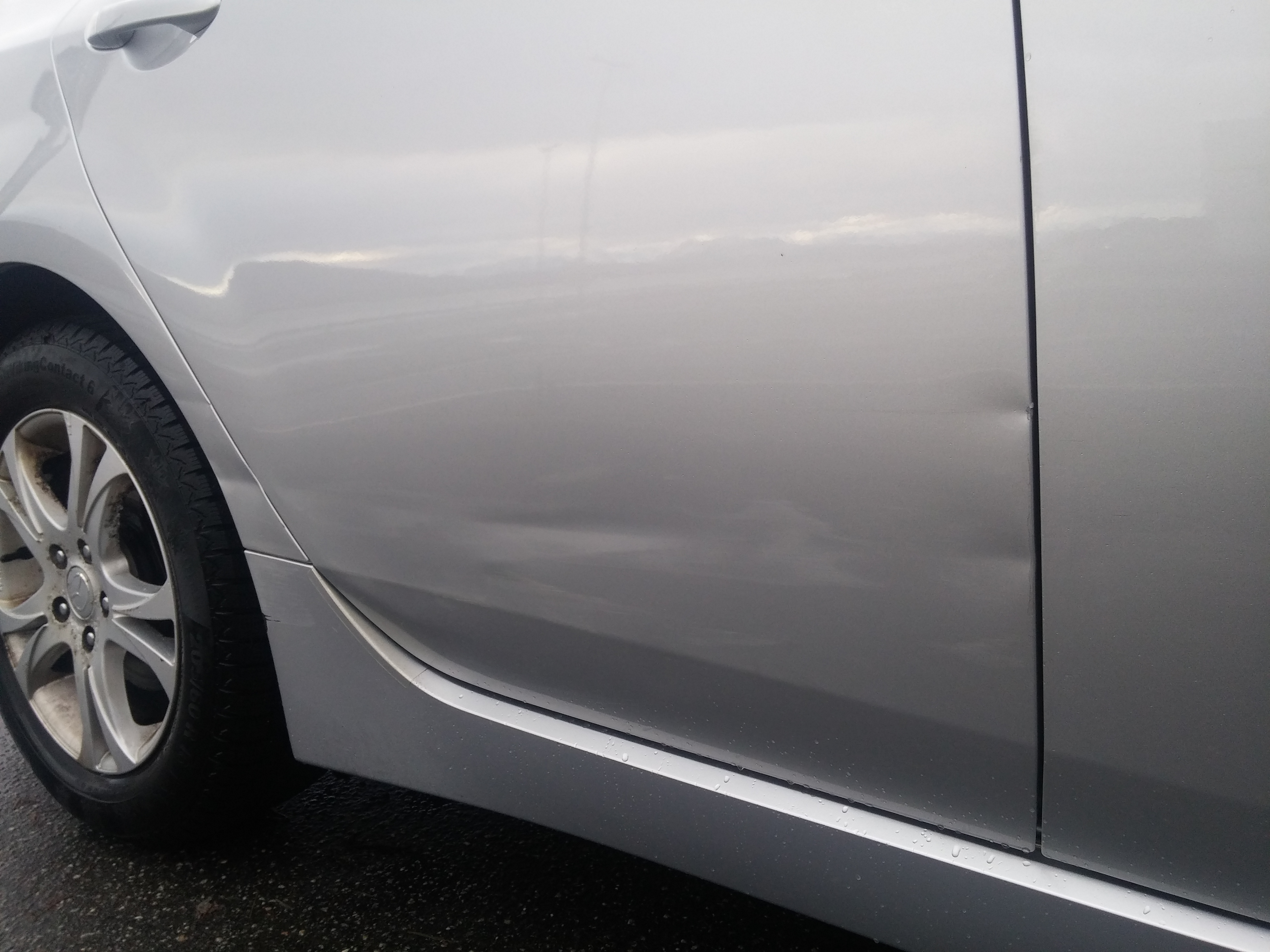

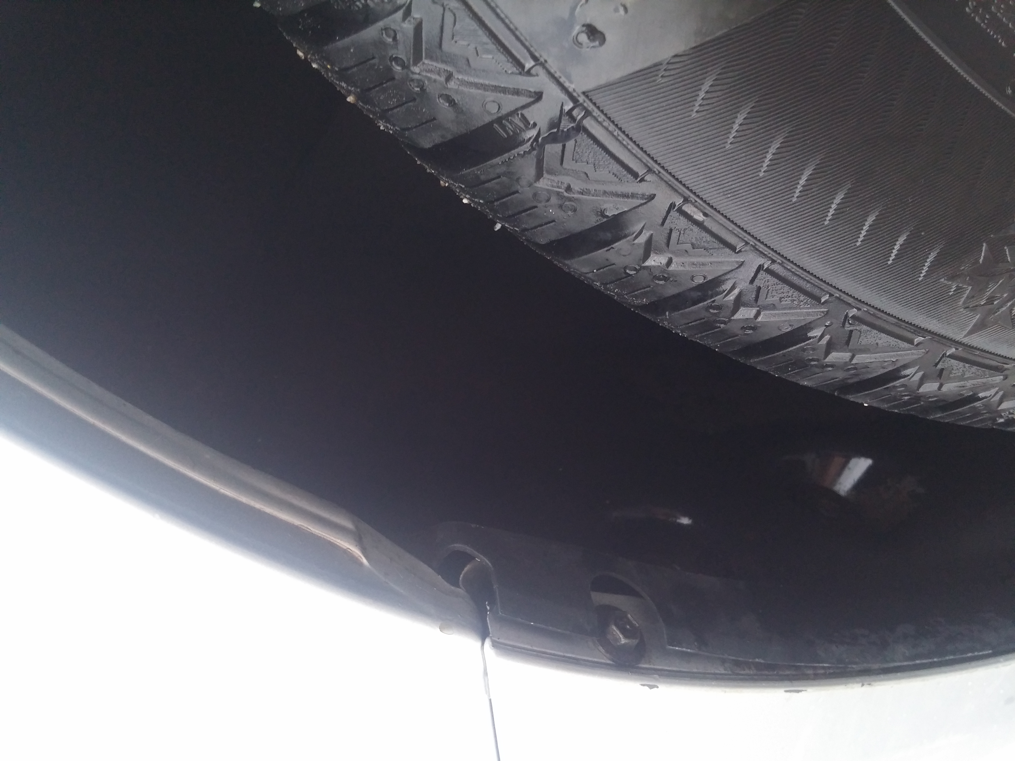

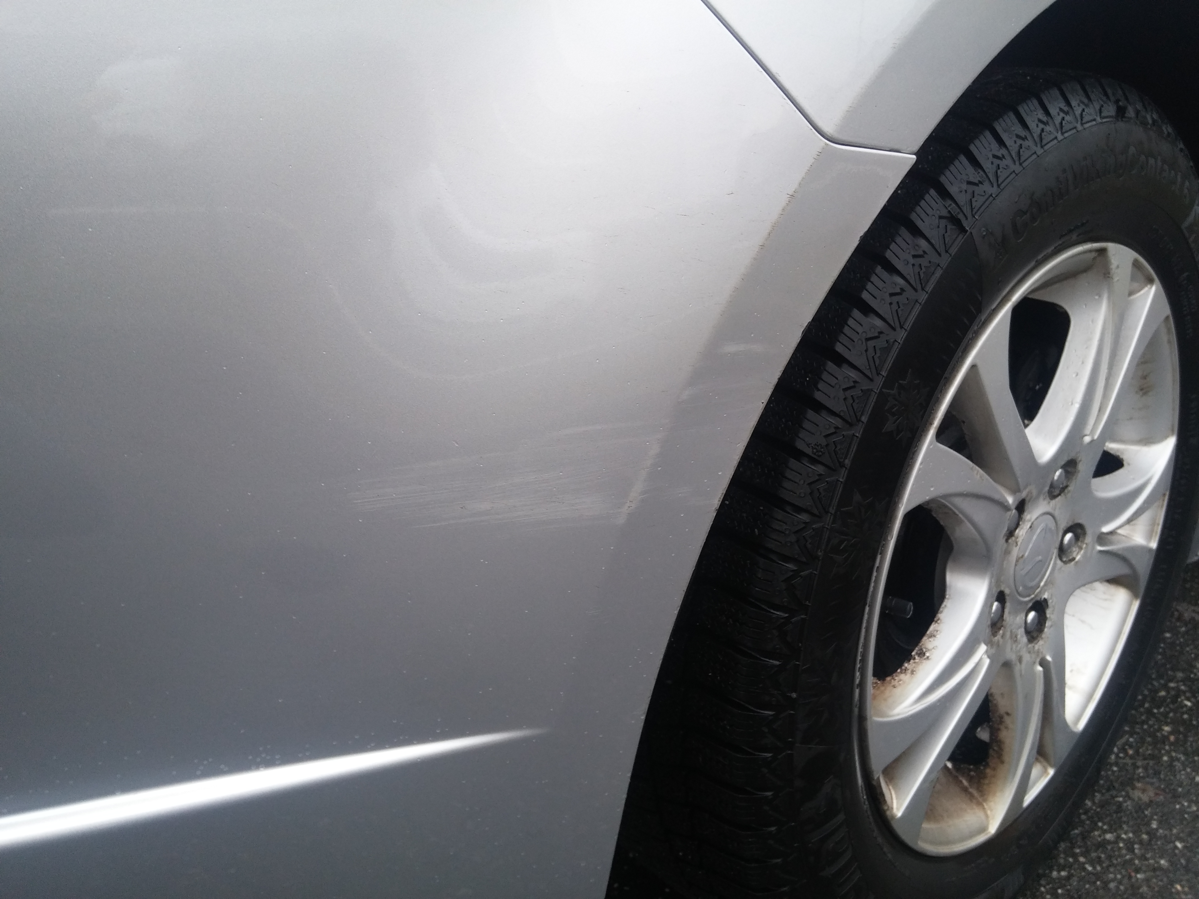

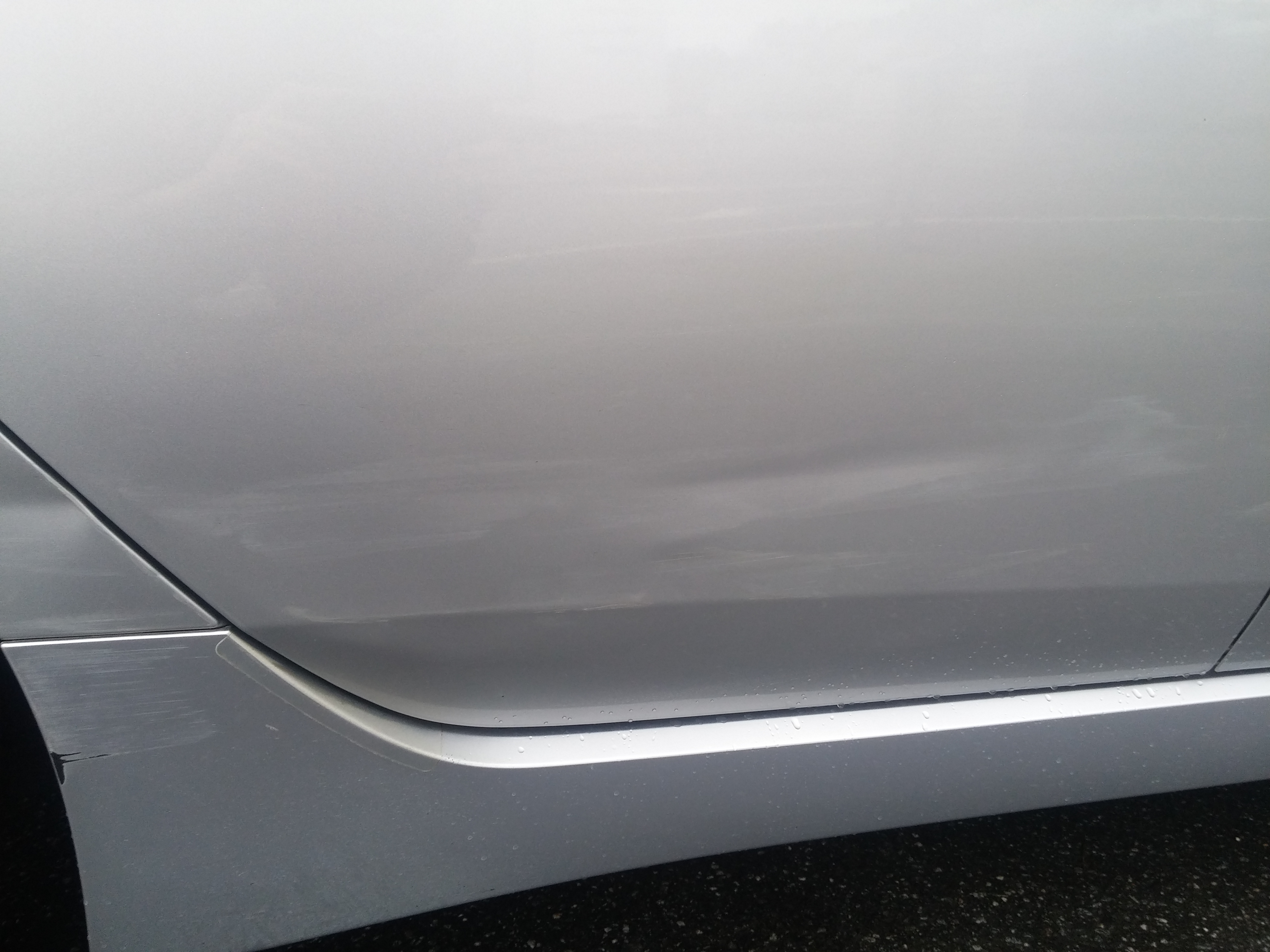

Hei, beklager det tok litt tid før jeg fikk opplastet bilder, men her får dere ihvertfall sett skadene. Er dette for store skader for Smart Repair? Hvor mye vil dette komme på? Går det an å ta noe selv og noe på lakksenter?
Det stemmer at jeg ikke har hatt egen bil før nå, derfor jeg har så lav bonus.
Har lyst å sette den i stand igjen, fordi det er en bil jeg kjøpte for 140 000. Hadde det vært en bil til 40 000 hadde jeg ikke sett så mørkt på det.
Tusen takk for svar foreløpig!
Ser ikke ut til at noen av skadene har sprekt/ødelagt lakken, så rust burde ikke være noe problem i første omgang.. Kanskje se om du finner en ny brukt dør? Grå er vel en vanlig farge og bilen er 8 år, så burde være noen som er sendt på bilopphugger. Er fangeren av plastikk eller metal? Kan kanskje byttes den også..
Bulken i hjulbua er nok den verste å få rettet ut igjen, men det kan godt hende folk som driver med slikt får det til.
Ville prøvd å fått taki dør i lik farge som nevnt over her, det bør være mulig.
På plasten nedenfor hjulbua hadde jeg flekka med lakkpenn der lakken var helt borte og polert over (evt våtslipt litt først). Greit å sette bort det hvis du ikke har gjort det før.
Ser ut som du var heldig tross alt å ikke traff framdøra også
Bilopphøgger har jeg ikke tenkt på. Hvordan er prisene å betale for lakk for en disse delene om jeg ikke får tak i deler med rett farge? Er det billigere det totalt sett enn å bruke en karosserioppretter?
det var ikke mye til skader sånn egentlig , med mindre de plager deg veldig eller du planlegger og selge bilen så kan du jo fint kjøre med de uten at det er noen stor krise .
sånn praktisk så ser en del ser av ripene ut til og kunne poleres vekk uansett, og små bulkene kan det være mulig og rette uten større inngrep hos disse småplassene som spesialiserer seg på små buker
men hadde det vært min bil hadde jeg ikke gjort noe , men jeg hadde heller ikke hatt kasko på en så gammel bil, det er så få senario jeg kan se for meg at man har behov for kasko.
Jeg måtte ha full kasko for å få lån, men har nok konkludert med at det ikke tas på forsikringen. Skadene kunne såklart vært mye verre, men ja, de plager meg nok til at jeg vil gjøre noe med det. Døren har ett stort felt med matt lakk også som ikke vises på bildene. Det kan hende jeg møtes på halvveien og fikser det det meste, men lar de minste skrammene være igjen.
Sjekk med smartrepair og se hva dem kan gjøre. F.eks døren ville jeg nok ventet med til en bruktdør i samme farge dukket opp. Samme kan du gjøre med bakfanger (og kanskje sideskjørt) Så lenge det ikke er noe sprekk/skade i lakken, ville jeg tatt det på sikt.
