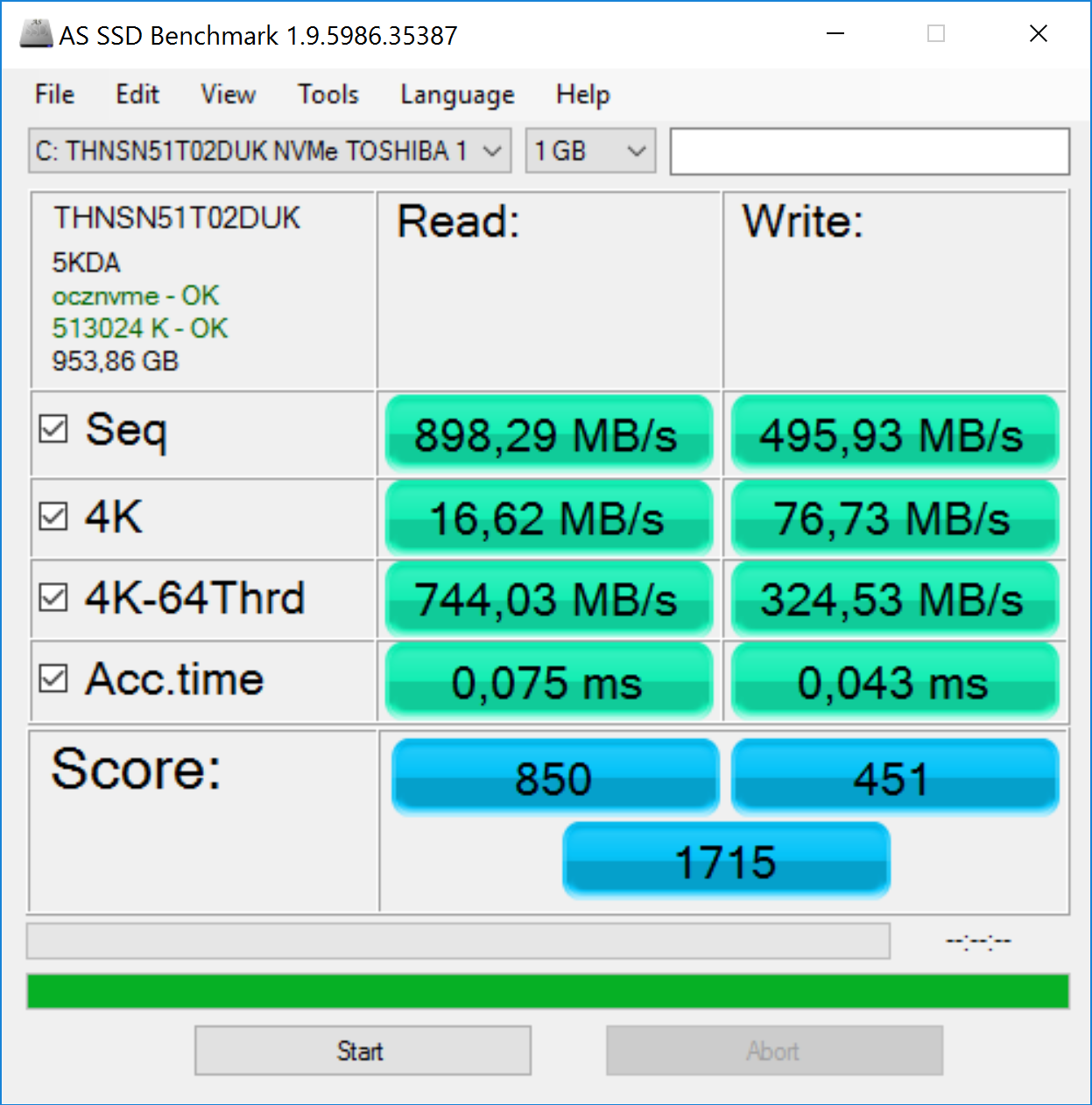

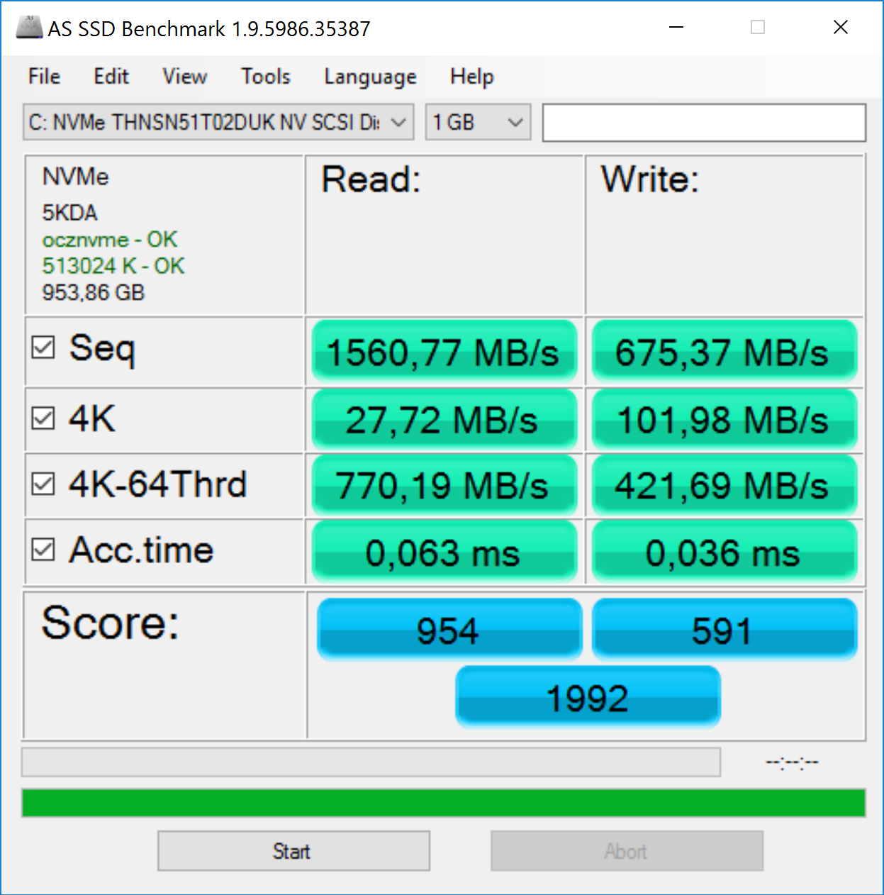

fudun Skrevet 5. april 2017 Skrevet 5. april 2017 Da er jeg igang med å test AHCI i bios og OCZ-driver på ssd. Her er AS SSD uten flushing. Lavere totalscore enn forrige test - men nå tar det 3 min å kjøre. Rart det ikke gir større utslag. Her er med flushing på igjen. Ikke spesielt bra. Har fortsatt på Legacy boot etter reinstallering, så lurer på om det kan ha en impact.
efur Skrevet 5. april 2017 Skrevet 5. april 2017 Hvorfor bruker du AS SSD ? Min brukte en evighet og fikk elendig score. Bruk CrystalDiskMark.Fant ut at GTX 1050 fint kan klare høyere grafikk enn det som var anbefalt uten av FPS gikk noe særlig ned. Dette spillet er vel heller ikke avhengig av veldig høy FPS heller, 40-50 fungerer helt fint.

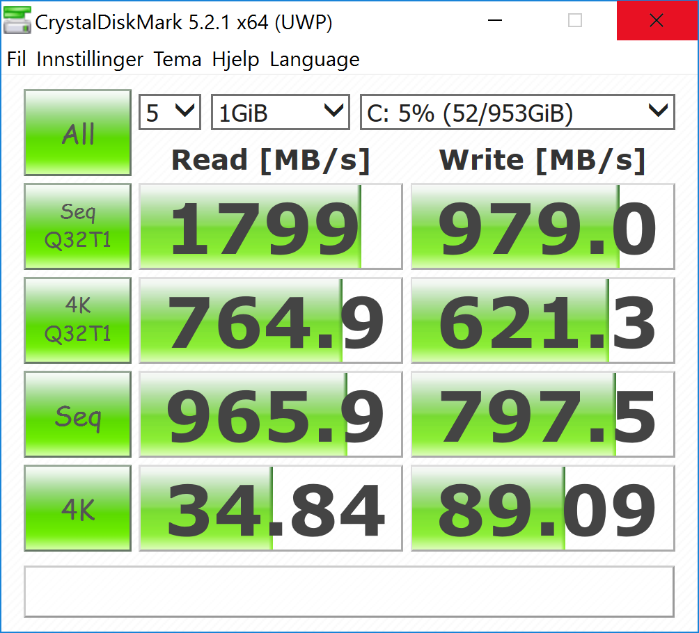

fudun Skrevet 5. april 2017 Skrevet 5. april 2017 Bruker AS SSD av gammel vane, og at jeg da kan sammenligne resultatene. Med OCS-driveren tar det ikke lenger lang tid, så det tyder på at det er en grunn til å bruke den. Etter en reboot og ny runde fikk jeg bedre resultater. Kommer en ny CDM straks.
fudun Skrevet 5. april 2017 Skrevet 5. april 2017 (endret) AHCI/OCZ/Flush 4k-ytelsen er ganske viktig. Her ble den endel forbedret fra RAID/IRST/noflush - men det er fortsatt et stykke unna 512 GB-disken din. Endret 5. april 2017 av fudun

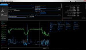

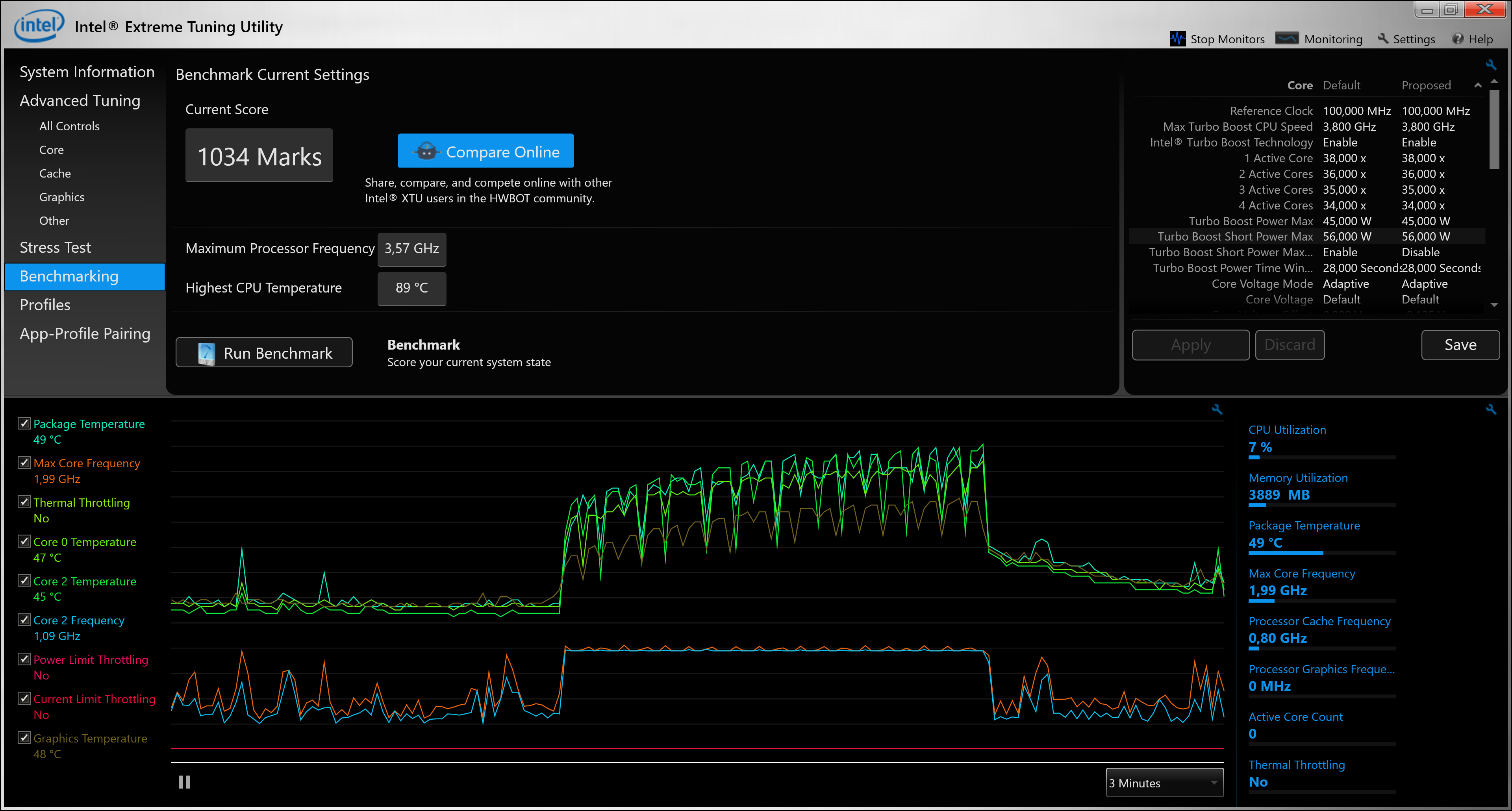

efur Skrevet 5. april 2017 Skrevet 5. april 2017 har du prøvd å stressteste med spill eller benchmark for å se om du opplever det samme ang. Power Level throttle ?Grafen gikk litt bananas nå under spilling. Men temperaturen holder seg fortsatt lav, så da er det vel ikke så ille om FPS går litt ned av og til. Ut i fra det jeg har lest så har det noe med Turbo Boosten, som er satt i BIOS, men instillingene gjøres i XTU. Turboen gjør at en får ytelse, men når den så når grensen som den er satt til så får en Power Limit Trottle. Om hovedfokus er å få en kaldere og mer stillegående maskin, så er det nok verdt å teste å skru av Turbo Boost i BIOS.

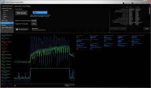

efur Skrevet 5. april 2017 Skrevet 5. april 2017 Ny kjølepasta vil nok kunne hjelpe meg endel. Men at den tredje kjernen alltid blir så mye varmere har nok med kvaliteten på min cpu å gjøre, ikke kjølingen Her er benchmark med 120 mV undervolting. Da throttler den ikke - 10 grader kaldere makstemp, men jeg får heller ikke noe høyere boost, og ikke noe bedre score. Scoringen har nok endel tilfeldigheter i seg, og jeg har heller ikke tatt meg bryet med å lukke andre applikasjoner for å makse. Capture.PNG Legger merke til at Turbo boost Power max er disablet hos deg. Er dette noe du har gjort selv? Hos meg er den skrudd på.
fudun Skrevet 5. april 2017 Skrevet 5. april 2017 Ja, det har endel effekt, virker det som. Kjørte en benchmark i stad uten strømmen påkoblet, da fikk jeg alle typer throttling. Med strøm får jeg nå ingen.

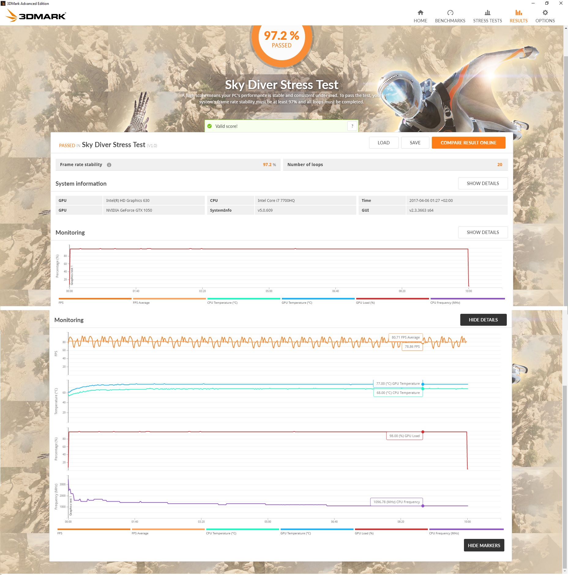

efur Skrevet 5. april 2017 Skrevet 5. april 2017 Ingen tvil om at undervolting gjør en god jobb på CPU temp iallefall. Gikk ned 10 grader hos meg også. Fra 86 til 76grader, med -120mV, under XTU benchmark. Men det gjorde det i alle fall ikke verre ifht. 3Dmark stresstesten. For nå ble den endelig godkjent. Siste bilde er data i fra XTU under 3dMark stresstest.

efur Skrevet 6. april 2017 Skrevet 6. april 2017 Det er iGPU jeg har undervoltet. eGPU er det ikke mulig å justere spenningen på uten hacking. Prøv med undervolt av cpu og evt. disable short power boost og se hva du får da. Hva gjør egentlig short Power boost ? Har du prøvd å skru av hele turbo boosten?
fudun Skrevet 6. april 2017 Skrevet 6. april 2017 Å skru av hele boosten hjelper nok lite - det er bedre at cpu har muligheten til å øke frekvensen ved behov. Short er noe med ekstra strøm i korte perioder, som i en laptop som denne virker som det genererer såpass mye varme at det ikke er verdt det. Du merker fort om du har satt ned spenningen for mye - da blir det svart ved belastning. Men det er ikke farlig. XTU resetter ved boot og du må prøve igjen. Det er store forskjeller på hvor mye du har å gå på, og ettersom din maskin er kaldere har du i teorien mer å gå på enn meg. Min er på smertegrensa ved 125 mV. Med ny kjølepasta kan man antagelig gå lenger. Men det er jo også de som mener det er mer å hente på å heller tillate mer strøm da når maskina likevel ikke blir for varm.
