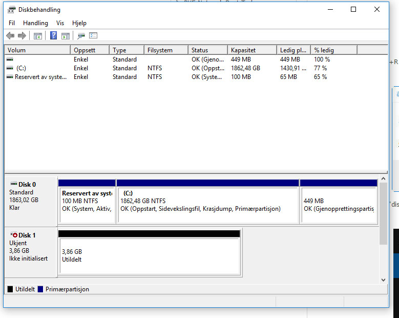

Har nå  fått  lov av kona til å   knekke opp hardiskplastikk koveret, og kobla den   til pcen, pcen ser ikke  ut  til å registerer den i  det hele tatt,  som om den  ikke er kobblet  til, er det normalt om hardisken er konk?
Den er på enhets behendling, men dukker ikke opp på  fil utforskker, så jeg  regner med det betyr  den er  død....

Som Hårek sier, finner du den i Diskbehandling? Er den i Enhetsbehandling, burde den finnes i Diskbehandling også.
Du vil ikke se den i Utforsker før den har fått en stasjonsbokstav og dette må du tildele i Diskbehandling.

Kan ikke si annet enn at det ser dårlig ut. USB interface var sikkert OK.
Regner med at disken ikke lar seg initialisere. Kanskje hodene er defekt.
Men det er mulig IBAS eller tilsvarende kan lese platene.
