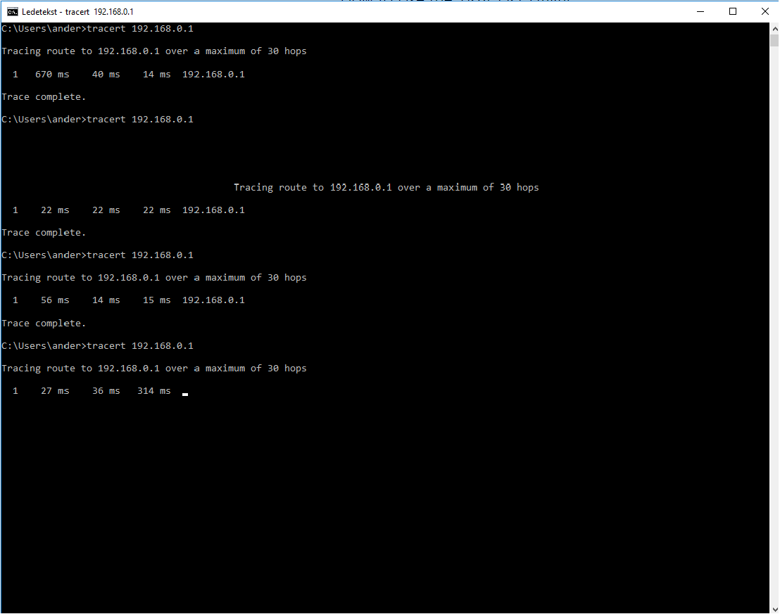

Hva om du tar tracert? Og så prøver du ping til første gateway, for å eliminere problemer lenger ute.
ja... dette så litt rart ut for min del!

 Tracert pinger hvert ledd frem til adressen, da må du pinge feks google.com eller noe og se hvor ms øker.
Ja, det hjelper ikke å tracert på ditt lokale nett.

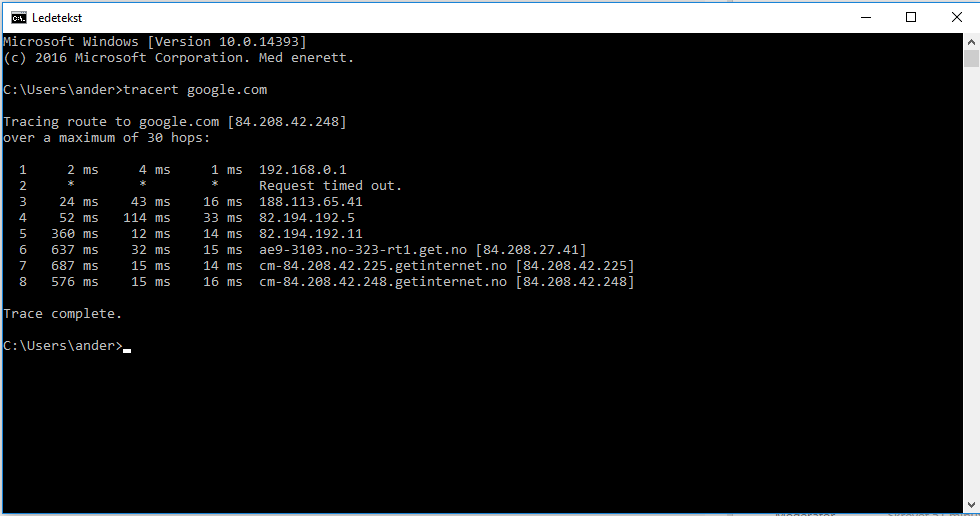

slik ?
og her synes det ganske uregelmessig responstid

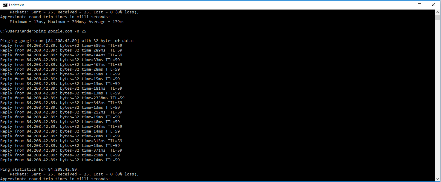

hmmm, da har jeg prøvd å pinge gatewayen.
jeg får regelmessige hopp fra 200-2000ms
average er også veldig varierende...
dette gjelder flere PC`er både trådløst og kablet...

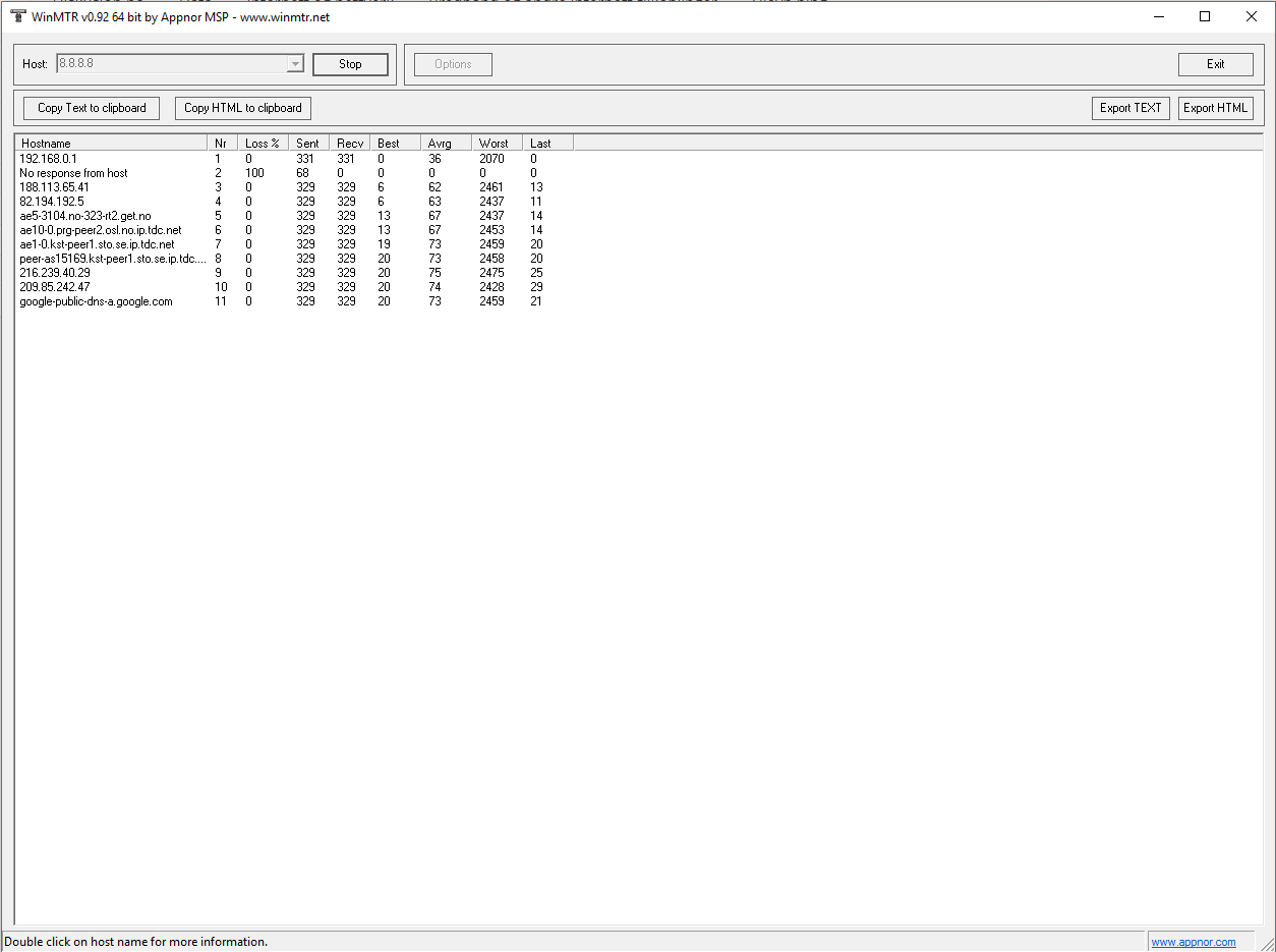

Last ned WinMTR, og kjør det mot 8.8.8.8. La den stå og gå i noen minutter uten at du bruker nettet til noe annet.

da har jeg gjort det, men hvordan skal jeg tolke dette?
ble vist et punktum for mye!
slik! her ser man svineriet...
Heisann!
Typo fra min side. Det er "8.8.8.8" uten gåseøynene. Kjør det igjen i ett par minutter og legg ut på nytt.
