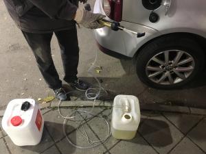

Ja, det kan gå noe bedre, litt sot og røyk blir det nok. Straks det er mer plass til bensin så fyll på.
Det du pumpet ut kan du bruke på bensin bilen din ;)
Hevert hadde funket like bra og om kameraten hadde bensinbil så kunne dere bare ha flytte drivstoffet over
Morsom lesning. Det var litt av en timepris de skulle ta for å tømme tanken. Skulle nesten trodd at de utnyttet krisesituasjonen. :)
Men vær obs på at du primer motoren når du vrir om nøkkelen, så ville unngått å sjekke nivået på drivstofftanken neste gang.

Har prøvd dette selv, skulle hjelpe en som hadde fylt feil. Det viste seg (på den aktuelle bilen) å være vanskelig å få slangen ned i tanken. Etter mye plunder fikk jeg den nedi, og fikk tømt tanken, men da jeg skulle trekke slangen ut igjen var dette ikke mulig. Jeg forsøkte å lirke og lure så mye jeg kunne, og forsøkte til slutt med rå makt, med det resultatet at slangen gikk av, og noe av den ble sittende igjen langt inne i påfyllingen.
