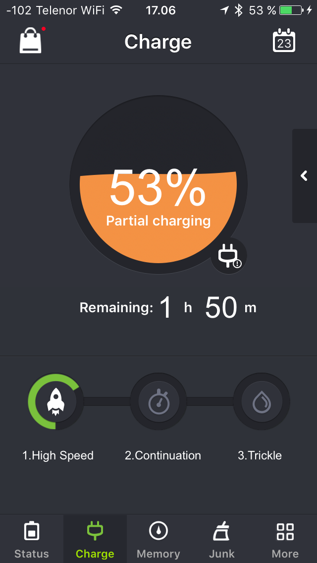

Gjest Slettet-376f9 Skrevet 23. juli 2017 Skrevet 23. juli 2017 Hvilken app/funksjon har du tatt de bildene med?

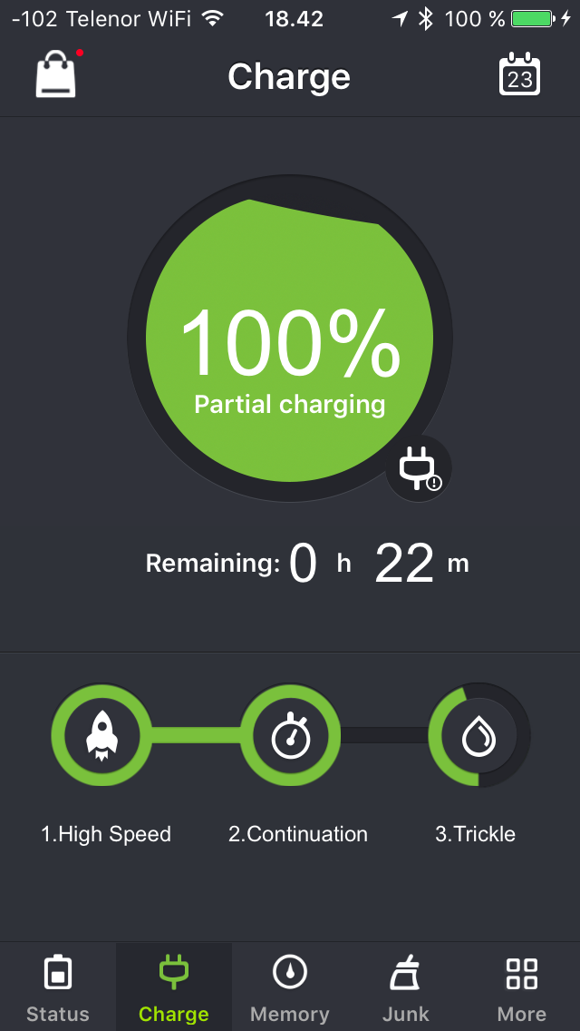

Syar-2003 Skrevet 23. juli 2017 Skrevet 23. juli 2017 Er std skjermbilde av Battery Doctor - Master of Battery Maintenance av Beijing Kingsoft Internet Security software Co.Ltd https://appsto.re/no/VioOA.i
