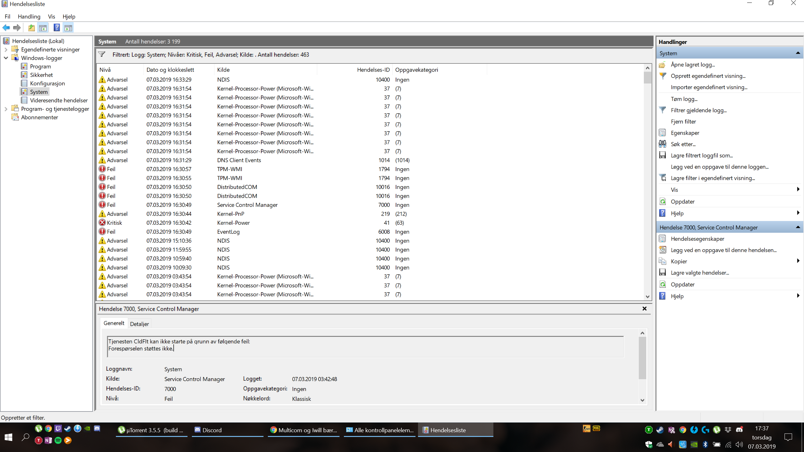

Sjekket Event-log.
Har noen feil på WLAN-kortet. Har noen feil på at jeg har restartet maskinen på feil måte.
Men den som går mest igjen er følgende:
"Hastigheten til prosessoren 2 (dette tallet varierer. Regner med det er fordi jeg får samme melding på de ulike cpu-kjernene) i gruppe 0 begrenses av fastvaren til systemet. Prosessoren har vært i denne tilstanden for redusert ytelse i 71 sekunder siden forrige rapport."

Du mangler en driver til touchpaden. Har vært borti at Logitech sine drivere har trynet en maskin før, men ikke at mangel på driver har gjort det, men uansett verdt å legge inn oppdaterte drivere for alt.
Det er ikke alltid maskinen legger igjen årsaken til at den feiler i eventloggen, Den kan tryne før den får gjort dette. Dette tyder på at det er noe som feiler på en slik måte at maskinen ikke får tatt en kontrollert avslutning.
Kan virke som du burde legge ny kjølepasta. Sjekk i alle fall temperaturene. Dette kan gjøres med HWMonitor.
Som regel samler det seg en del støv i maskinen over tid, spesielt nært viften og kjøleribbe. Dette bør fjernes for å bedre kjølingen.
Se ellers over maskinen inni om du ser noe unormalt.
