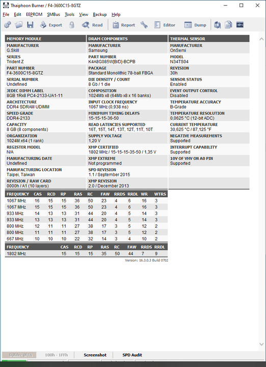

BioNor Skrevet 20. august 2020 Skrevet 20. august 2020 Heisann, har akkurat satt sammen en AMD X570-maskin(med en 3600XT som ventepølse på Zen 3). Har sikkert også brukt altfor mye penger på et 32Gb G.Skill 3600@CL16 b-die sett(4x8Gb) og lurer på om det har noe for seg å klokke denne evt stramme timingsene eller bare la den være default(DOCP)? Resten av delene er en Phanteks 1000W, XPG8200Pro 2TB og Corsair H115i RGB PRO XT om det skulle ha noe å si.
Cowboystrekk Skrevet 20. august 2020 Skrevet 20. august 2020 Du får betraktelig bedre ytelse i spill der cpu er flaskehals og i enkelte apps. Spesielt timingene tFAW, tRC og tRFC er svært dårlige med dcop og bør steammes mye. 1 1
ExcaliBuR Skrevet 20. august 2020 Skrevet 20. august 2020 (endret) Cowboystrekk skrev (På 16.8.2020 den 8.26): Det går nok fint Prøvd å senke tRFC litt til? Testa tRP og tRCDWR lavere? Prøvde meg igjen på 3733cl15 og tuna alt max. Ble nok en gang 1.43V. 15-8-20-11-21, tRC 55, tCWL14, tWR 10, tRFC 520, 1T, GDM off, ProcODT 30. Usikker på om tRAS gir noe av å legges under 30? 112,1 på dram calc minnetesten, 55100 aida64 read, 67.1ns. Har endelig fått litt tid til å prøve meg frem. Enn så lenge er dette det jeg har: Har ikke tuklet med så mye annet. senker jeg trcdrd til 12 tryner det. Føler trfc er ganske grei? Ifølge DOCP skulle den være på 630 ca. XD EDIT: Har ikke fått kjørt noe stabilitetstest på dette enda. Endret 20. august 2020 av ExcaliBuR
Cowboystrekk Skrevet 21. august 2020 Skrevet 21. august 2020 (endret) ExcaliBuR skrev (7 timer siden): Har endelig fått litt tid til å prøve meg frem. Enn så lenge er dette det jeg har: Har ikke tuklet med så mye annet. senker jeg trcdrd til 12 tryner det. Føler trfc er ganske grei? Ifølge DOCP skulle den være på 630 ca. XD EDIT: Har ikke fått kjørt noe stabilitetstest på dette enda. Ser bra ut. Prøv å kjør ohm på lavere enn 53.3. Jeg kjører på 30 til referanse. På zen 2 funker ofte 40 eller lavere bra, zen 1 og + måtte ha høyere, det kan noen ganger bedre stabilitet med stramme timings. tRAS kan være 27, kanskje du får ned tRC bittelitt. Du kan evt prøve tRRDL på 4 og litt lavere tRFC, kanskje 270 kan gå? Men tror du er nær grensa nå. Bra jobba Endret 21. august 2020 av Cowboystrekk

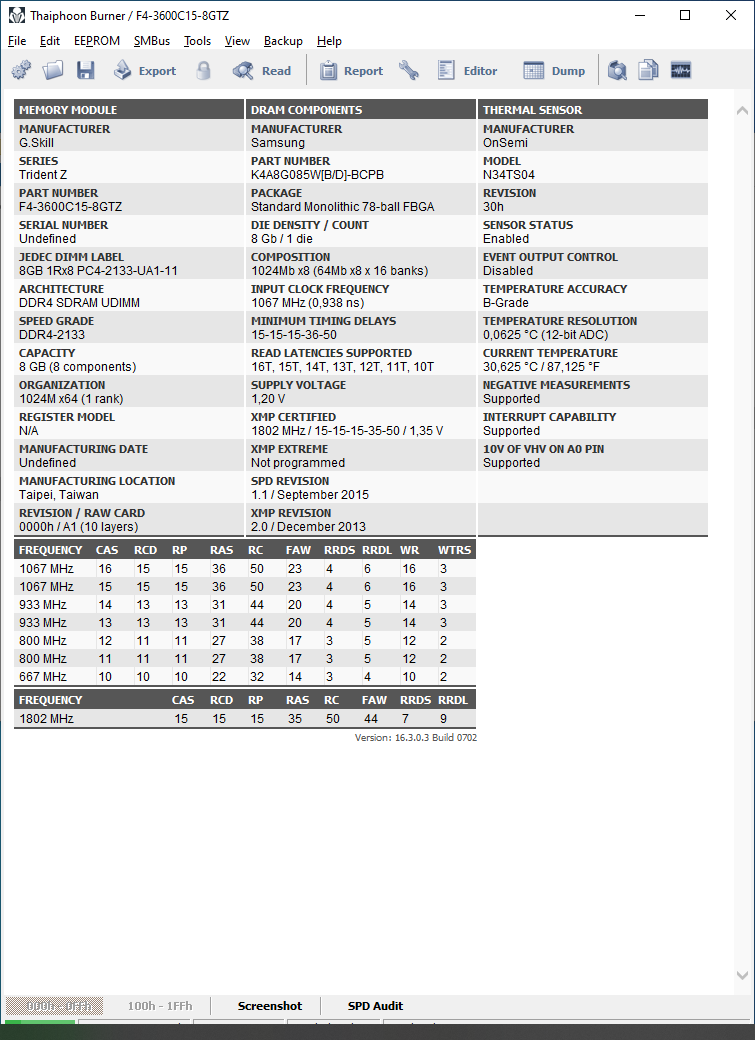

ExcaliBuR Skrevet 21. august 2020 Skrevet 21. august 2020 Cowboystrekk skrev (1 time siden): Ser bra ut. Prøv å kjør ohm på lavere enn 53.3. Jeg kjører på 30 til referanse. På zen 2 funker ofte 40 eller lavere bra, zen 1 og + måtte ha høyere, det kan noen ganger bedre stabilitet med stramme timings. tRAS kan være 27, kanskje du får ned tRC bittelitt. Du kan evt prøve tRRDL på 4 og litt lavere tRFC, kanskje 270 kan gå? Men tror du er nær grensa nå. Bra jobba Takk ? ProcODT under 53.3 gir ustabilitet, tror det kan ha noe med 2 x16GB DR? ? Har ihvertfall stått stabilt en liten stund nå.
ExcaliBuR Skrevet 21. august 2020 Skrevet 21. august 2020 Hmm... Synes dette er litt rart? Eller er det Geardown som bryter inn? (Forskjellen er tRRDL 6/4 hvor 6 gir høyere latency, men en del kortere fullføringstid) tRRDL 6 tRRDL 4
Cowboystrekk Skrevet 21. august 2020 Skrevet 21. august 2020 ExcaliBuR skrev (23 minutter siden): Hmm... Synes dette er litt rart? Eller er det Geardown som bryter inn? (Forskjellen er tRRDL 6/4 hvor 6 gir høyere latency, men en del kortere fullføringstid) tRRDL 6 tRRDL 4 Usikker, det var litt merkelig. Kan være pga DR at du må ha høyere ohm ja. Tror du er veldig nære potensialet nå. Hva skjer med lavere tRFC? Testa litt hos meg og 525 er 100% stabilt. 522 er litt ustabilt, 520 og lavere booter ikke med nåværende setting. Ofte kan man si at tRFC er tRC x 6 eller 8. Vi vet den er under 8 hos deg siden du greide 288 med 42 på tRC. Hos meg er den på 9, men jeg har Micron. tRFC er den enkeltverdien som gjerne har mest å si i spillytelse nest etter CL.
Cowboystrekk Skrevet 21. august 2020 Skrevet 21. august 2020 Det høres ambisiøst ut, lager oppsettet du har nå om det blir safe mode Men hørt om folk som har lurt den ned i rundt 250 og litt lavere, kommer mye an på binning og DR taler ikke i din favør, hehe.
ExcaliBuR Skrevet 21. august 2020 Skrevet 21. august 2020 Sant sant. Valgte å teste ut samme forholdet som 42 / 288 som ble 254 (rundet opp).
Cowboystrekk Skrevet 21. august 2020 Skrevet 21. august 2020 Etter min erfaring samsvarer ikke tRFC så godt med dram calc testen, men den blir ofte bittelitt bedre, prøv i spill, der har du mest å vinne. Har du SOTTR kan du teste på very high med lav oppløsning. Se hvordan det går
ExcaliBuR Skrevet 21. august 2020 Skrevet 21. august 2020 Skal teste spill, men har ikke SOTTR XD Fikk hentet inn litt tid til med 246
Cowboystrekk Skrevet 21. august 2020 Skrevet 21. august 2020 Det er imponerende med DR Noreng kan mer om dette enn meg og har kanskje tips til flere justeringer du kan gjøre?
