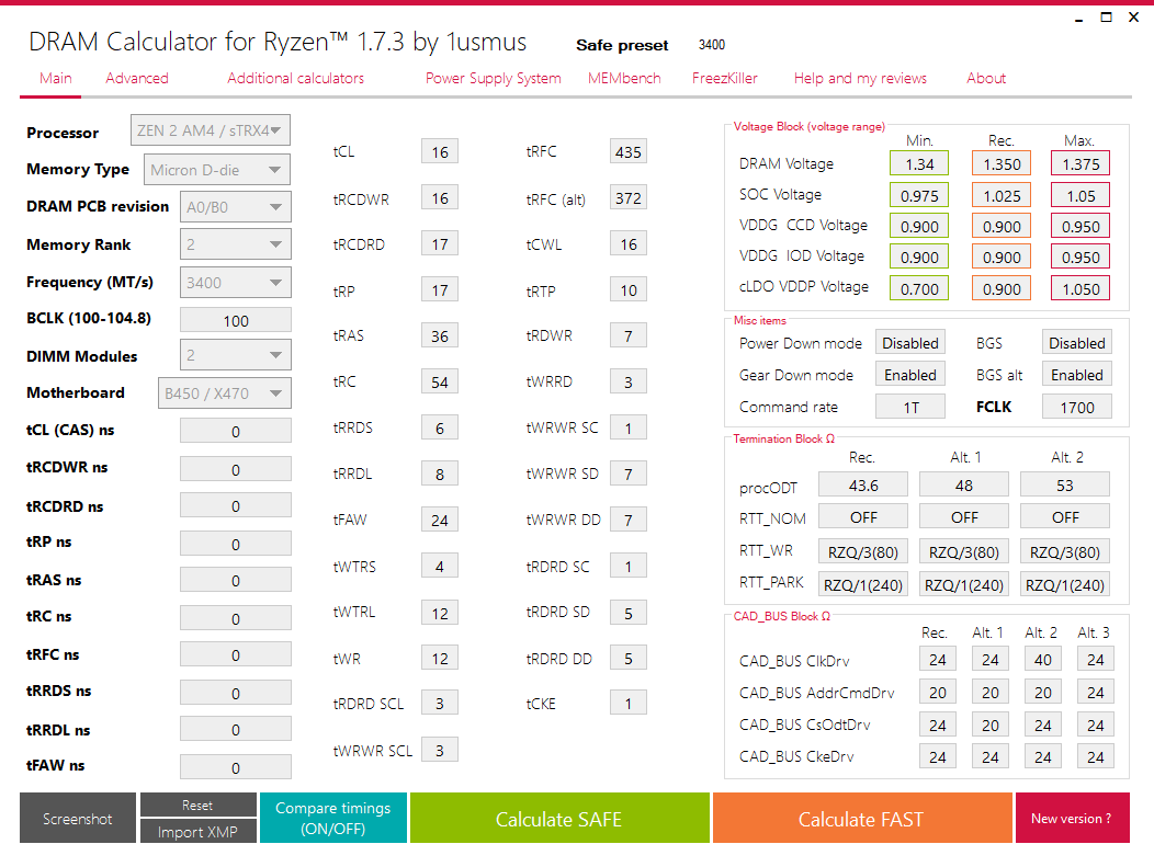

The_Viper Skrevet 16. august 2020 Skrevet 16. august 2020 Er det slik at jeg kan bruke Ryzen Master for å overklokke minne også, uten å måtte gå innom bios? Sliter veldig med Corsair Vengeance LPX DDR4-3000 C15 minne jeg kjøpte.
Svein M Skrevet 16. august 2020 Skrevet 16. august 2020 (endret) The_Viper skrev (20 minutter siden): Er det slik at jeg kan bruke Ryzen Master for å overklokke minne også, uten å måtte gå innom bios? Sliter veldig med Corsair Vengeance LPX DDR4-3000 C15 minne jeg kjøpte. Det kan gjøres i enten i Ryzen Master eller i bios (jeg har brukt kun bios) Det minnet der har vel Micron D-die, og kan kjøres slik, dvs jeg måtte la rRFC stå på 540 eller Auto, og også tCKE endret jeg ikke til 1. Jeg endret heller ikke noe på det på høyresiden her unntatt Gear_down_mode=enabled og FCLK=1700. Endret 16. august 2020 av Svein M
