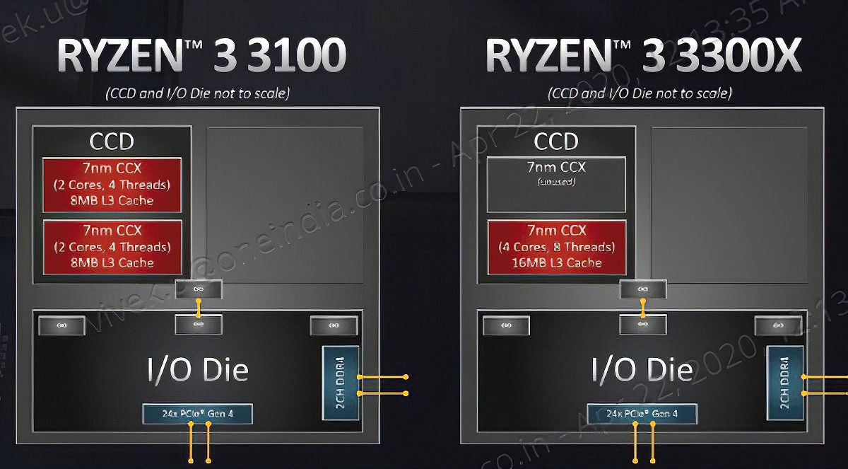

Cowboystrekk Skrevet 1. juli 2020 Skrevet 1. juli 2020 N o r e n g skrev (12 minutter siden): Jeg tviler sterkt på at 4700G vil være raskere i spill, selv med 2166 MHz FCLK og maksimalt tweaket minne. Det er ca 5% å vinne på å gå fra 1600 MHz FCLK til 1900 MHz Se på gapet i spillytelse mellom Ryzen 3100 og 3300X, det er forskjellen mellom 8MB L3 og 16MB L3. Det må mer til enn en liten økning i FCLK for å ta igjen det gapet. Det ironiske er at disse nye APUene vil ha lavere minnelatency delvis fordi en mindre L3 cache tar kortere tid å søke gjennom. De vil se bedre ut i AIDA64, men vil være dårligere i spill. Det høres ut som en plausibel forklaring. Det blir spennende å se hvordan ytelsa blir ihvertfall.
Simen1 Skrevet 1. juli 2020 Skrevet 1. juli 2020 (endret) N o r e n g skrev (1 time siden): Se på gapet i spillytelse mellom Ryzen 3100 og 3300X, det er forskjellen mellom 8MB L3 og 16MB L3. Det må mer til enn en liten økning i FCLK for å ta igjen det gapet. De har begge 16 MB L3. Forskjellen skyldes i stor grad hvordan de fire kjernene er organisert: Scroll gjennom Anandtech sin test av de to for å se forskjellen i latency fra kjerne til kjerne. Endret 1. juli 2020 av Simen1 2
Tobeass Skrevet 1. juli 2020 Skrevet 1. juli 2020 Betroz skrev (På 30.6.2020 den 9.55): Skal vi begynne å tippe gaming ytelsen til kommende 4900X nå. Jeg tipper den vil kunne måle seg mot 10900K på stock hastighet og stock 2933 minne i de fleste spill, kanskje også vinne noen. I likhet med 3900X, så vil den nok være max klokka ut av esken. Så en overklokket 10900K med 4000+ Mhz minne vil fortsatt være raskest i spill. Til rendering og andre oppgaver, så vil 4900X gjøre rent bord uten tvil Jeg tipper at 4000-serien vil bli ca. det samme for 3000-serien som hva 2000-serien var for 1000-serien. Altså en moderat økning i klokkehastigheter og optimalisering av ting som latency osv. Kanskje vi vil se at 4900X så vidt slår 10900K stock vs stock i gaming med 1-5%, men en overklokket 10900K blir nok fortsatt veien å gå for de som ønsker å skvise ut hver minste FPS av spill.
N o r e n g Skrevet 1. juli 2020 Skrevet 1. juli 2020 Simen1 skrev (54 minutter siden): De har begge 16 MB L3. Forskjellen skyldes i stor grad hvordan de fire kjernene er organisert: Scroll gjennom Anandtech sin test av de to for å se forskjellen i latency fra kjerne til kjerne. Latency mellom kjerner kan forklare forskjellene i Digicortex, men ikke spill. Hvis det var så viktig med latency mellom kjerner i spill hadde det vært en betydelig fordel for 3700X over 3600X, det er det ikke. Jeg kan forsovet også prøve å kjøre min 3900X i 2+2-modus og se hvilke resultater jeg får. Det ville overrasket meg om det ville vært betydelig svakere enn en 3300X
Cowboystrekk Skrevet 1. juli 2020 Skrevet 1. juli 2020 N o r e n g skrev (3 timer siden): Latency mellom kjerner kan forklare forskjellene i Digicortex, men ikke spill. Hvis det var så viktig med latency mellom kjerner i spill hadde det vært en betydelig fordel for 3700X over 3600X, det er det ikke. Jeg kan forsovet også prøve å kjøre min 3900X i 2+2-modus og se hvilke resultater jeg får. Det ville overrasket meg om det ville vært betydelig svakere enn en 3300X Nå kjører vell både 3600X og 3700X 2 ccxer hvorav en kjerne er slått av hos 3600X. Begge vil vell potensielt få ca samme ICL mellom ccxer. Forskjellen på 3100 og 3300X er vell at intercore latency mellom 2 ccxer er eliminert på 3300X som kun har en CCX og en CCD vs 3100 som også har en CCD men 2 ccx? 1
