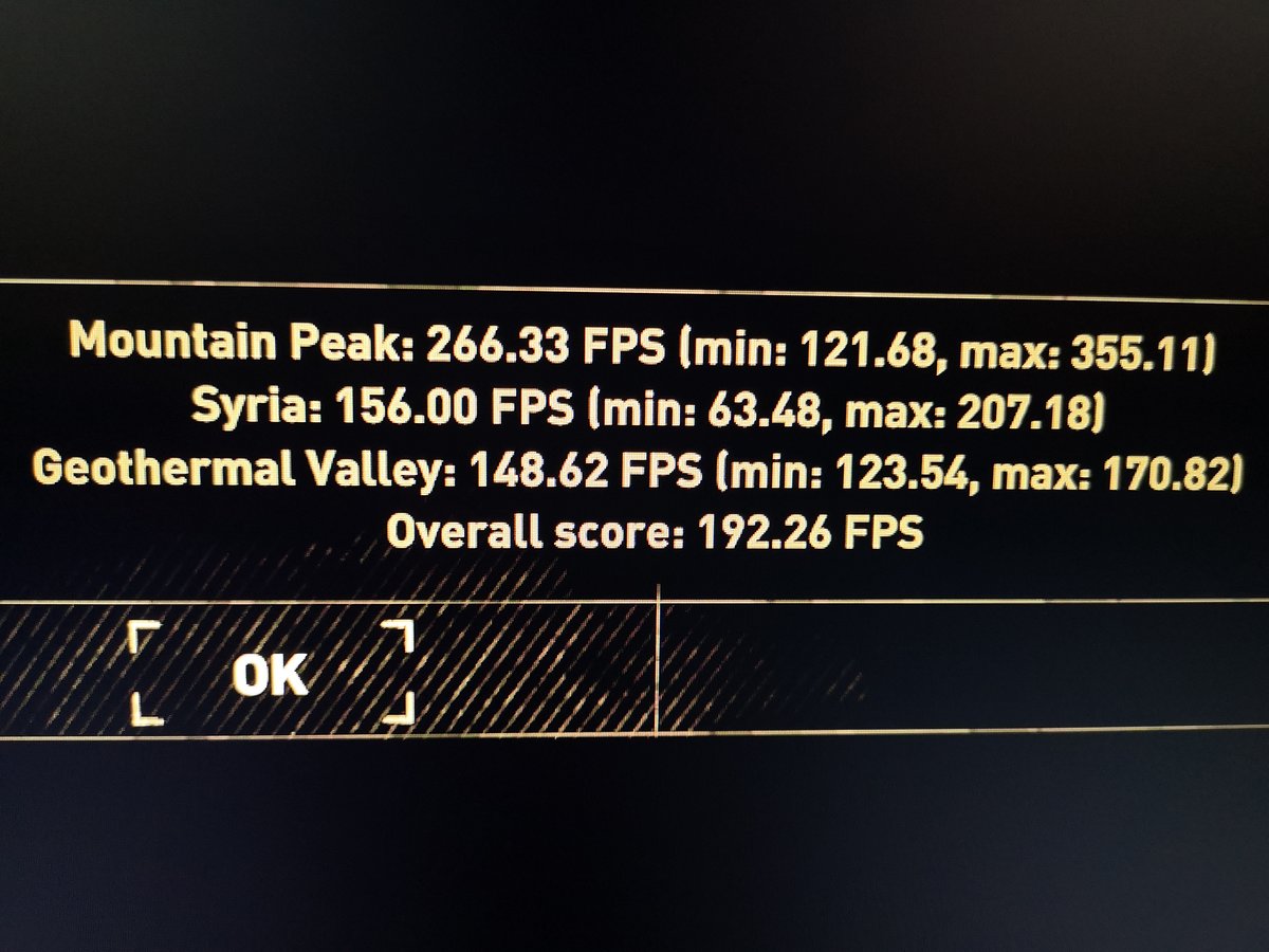

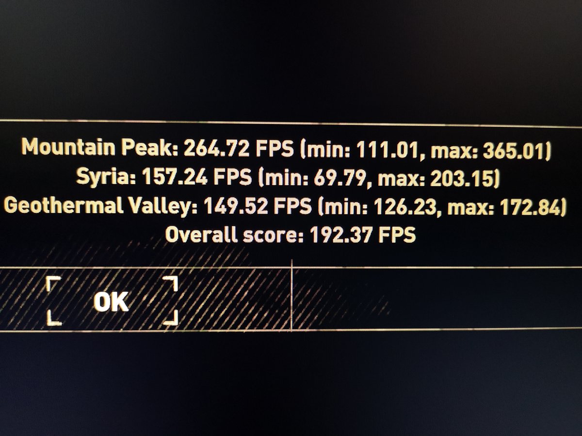

Her har jeg kjørt DX12 medium preset. Eneste forskjellen her er at minnet til venstre er xmp (3600 -16-16-16) og det til høyre er 3733 14-16-14

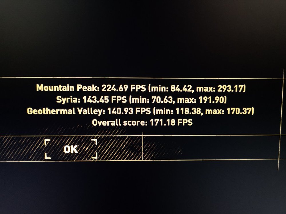

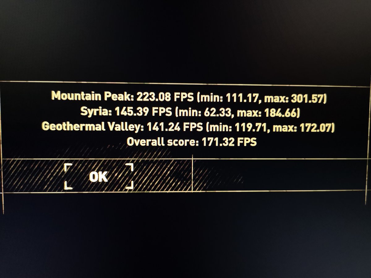

Samme kriteriene her bare High preset:

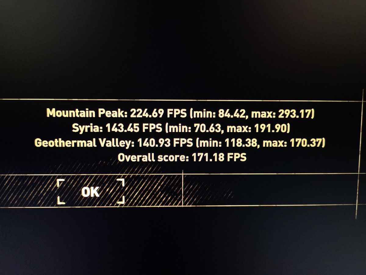

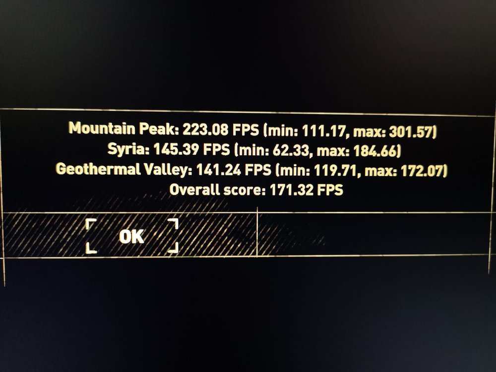

Low preset også. Kjørte kun 3733 cl14 på minnet her. Dette er jo slike innstillinger ingen spiller på?
Bare for å ha testet så kjørte jeg avgårde en 2K (high preset) test også. Her var det selvfølgelig betraktelig mer jevnt, men det er en forskjell. Selv foretrekker jeg så høy min fps som mulig.
