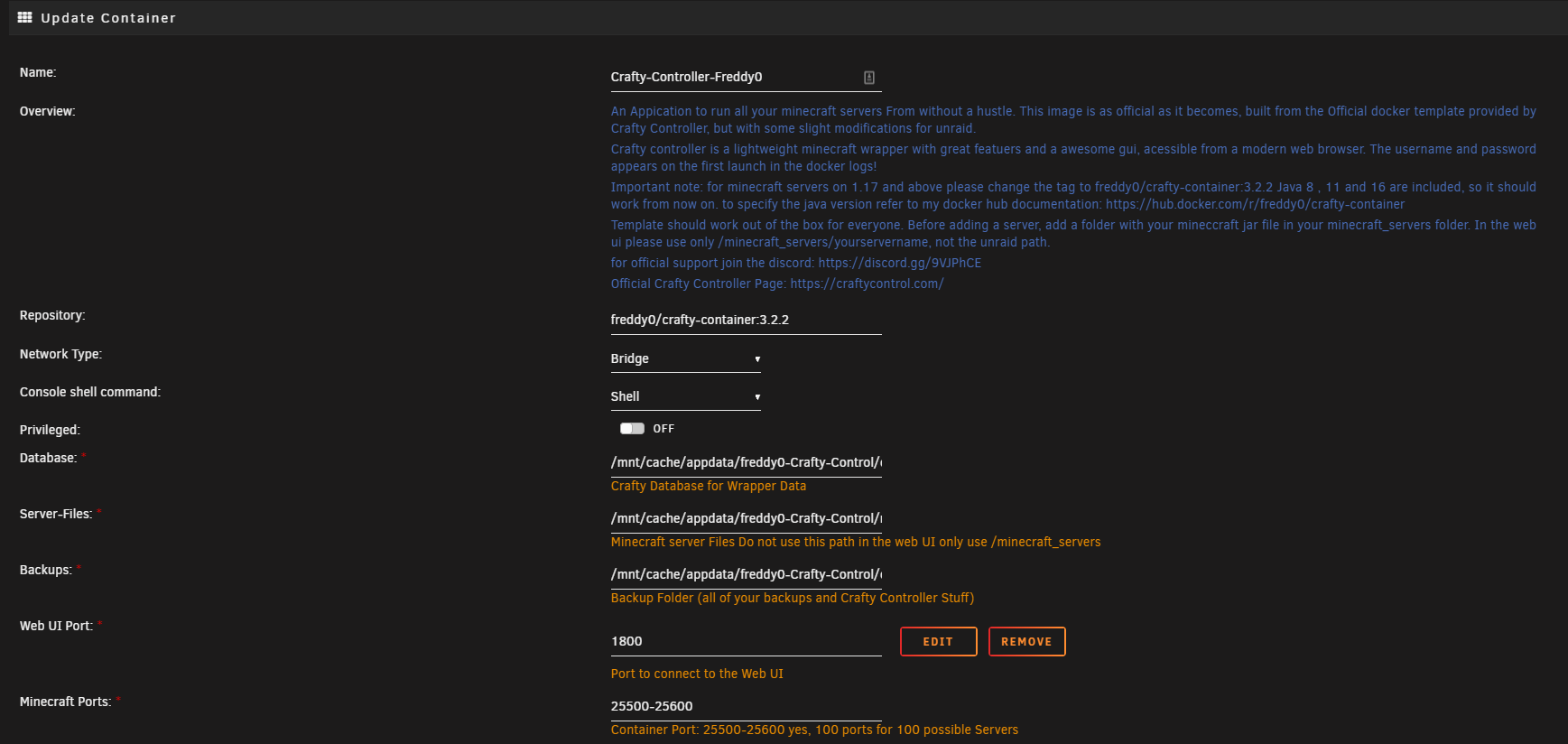

Noen kjappe spørsmål. Ser at det står følgende når jeg skal legge den inn:
Important note: for minecraft servers on 1.17 and above please change the tag to freddy0/crafty-container:3.2.2 Java 8 , 11 and 16 are included, so it should work from now on. to specify the java version refer to my docker hub documentation: https://hub.docker.com/r/freddy0/crafty-container
Hvorfor skal jeg det. Betyr ikke latest at den skal bruke den siste?
Ikke bruke latest nei, må bruke freddy0/crafty-container:3.2.2, Slik som her:
