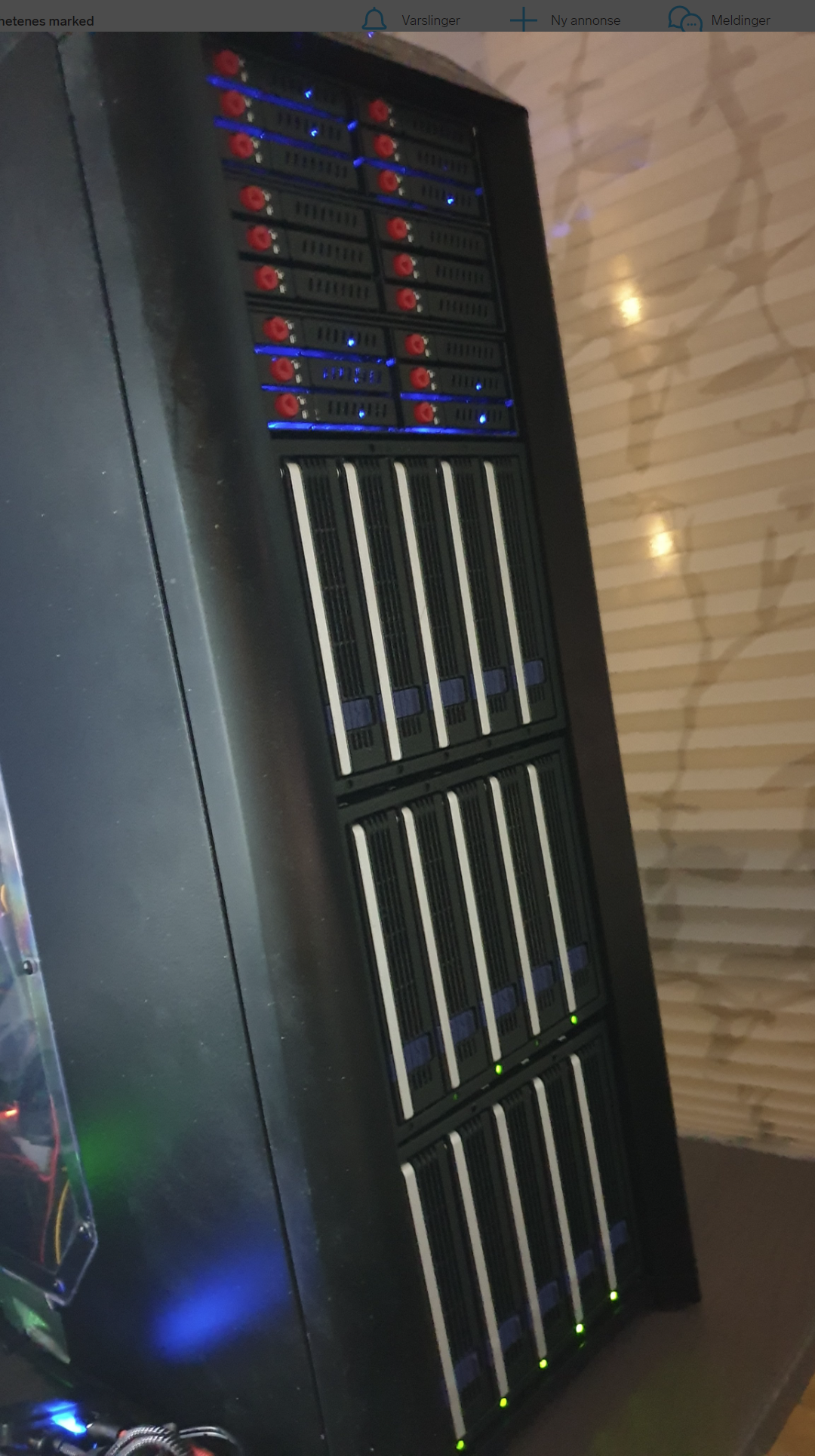

-ɐMoԀ- Skrevet 10. januar 2021 Skrevet 10. januar 2021 (endret) On 1/3/2021 at 8:22 PM, Gadmin said: Hei, ser at jeg har nådd taket på antall disker i mitt kabinett utrolig fort. (10 x 10 tb) Er det noen som har større kabinett og kan anbefale noe her for bytte av kabinett. Jeg ser vel også at jeg bør ha flere pci-e slots for jeg har 10gb netverkskort, p400 kort, og vil vel trenge et par LSI som kontrollere. Har sett litt på et som tar 20. men det går vel fort det også vil jeg anta...Så noe ala supermicro som kan ta 40-50 disker. da burde jeg være sikret en stund. evt påbyggingskasse? Jeg bygde et fra gammelt antec 1200 kabinett. Jeg bruker 2x LSI kontrollere + hovedkortet sine innganger Endret 10. januar 2021 av -PoWa-
Gadmin Skrevet 6. mars 2021 Skrevet 6. mars 2021 -ɐMoԀ- skrev (På 10.1.2021 den 22.28): Jeg bygde et fra gammelt antec 1200 kabinett. Jeg bruker 2x LSI kontrollere + hovedkortet sine innganger Ja gikk for Define 7 XL som vel har plass til ca 20 disker. Tok det som første step til en større server senere. Kjøpt meg enda ett LSI kort, og 10 gb fiber nettverkskort. Nå mangler jeg bare et bra hovedkort som har minimum 4 pcie og minst 2 helst tre SSD på hovedkortet.

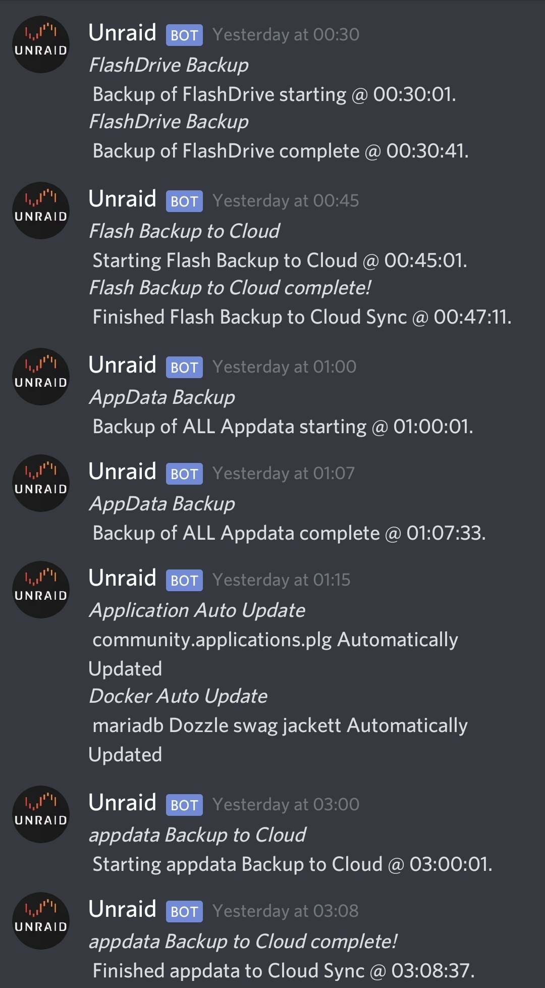

ProphetSe7en Skrevet 30. mars 2021 Skrevet 30. mars 2021 Nimrad skrev (På 23.7.2020 den 14.26): Hvordan har du satt opp det? Gadmin skrev (På 23.7.2020 den 14.38): Ja del gjerne. Tar som sagt backup til array av docker oppsettet. Men vil gjerne ha en kopi i sky også. Har ordnet meg gdrive så må vel se på å få mountet det snart på unraid også.og teste om det kan brukes som lagring for "filer" Ser at jeg helt har glemt å svare her, beklager det. Jeg prøvde mange ulike måter å ta backup på før jeg ble fornøyd. Duplicati ble brukt lenge, men med tanke på at en er avhengig av duplicati igjen for å hente ut de ulike backupene så droppet jeg det. Brukte en stund et plugin for å ta backup av alle containere og flashdrive. Ulempen her var at alt ble i en stor fil som tok evigheter å pakke ut. Svært tungvint om jeg bare trengte å hente ut en fil fra en mappe i feks sonarr eller swag. I tillegg så likte jeg ikke at alt jeg hadde kjørende ble stoppet mens det ble tatt backup. Så nå har jeg følgende "schedul" 00.30 - Script som tar backup av flashdrive til /backup på array 00.45 - Script som sender den til onedrive 01.00 - Script som tar backup av appdata (alle docker) til /backup på array. Det som er fint her er at den lager en .tar av hver enkel docker. I tillegg så stenges docker ned og startes igjen før neste begynner. Dermed er er ikke nedetid merkbar, gjort på sekunder. stop swag backup start swag stop kitana backup start kitana I tillegg har jeg eget felt i scriptet over docker jeg ikke trenger/ønsker å stoppe for å ta backup. Typisk om en har en torrent klient kjørende, trackarr eller icq eller noe annet en ikke ønsker nedetid på og som ikke har en database som kan bli korrupt om den er i bruk under backup. 01.15 - alle plugins oppdateres 01.20 - alle dockers oppdateres 01.30 hver torsdag - script som tar backup av plexdata. Her har jeg noen mapper brukt av plex som er holdt utenfor plex containeren. Dette fordi disse mappene blir fort veldig stor i størrelse, og vil gjøre at den daglige backup av alle docker vil ta lang tid. Det er heller ikke noe noen nødvendighet å ha backup av disse filene daglig. 03.00 - Script som sender backup av appdata og eventuelt plexdata til ondrive 09.30 - mover flytter filer fra cache og til array, men kun dersom cache er mer enn 60% full Lokalt blir det lagret backup i 5 dager før den eldste slettes. På onedrive lagres det i 30 dager før den eldste slettes. Bilder, dokumenter og andre viktige filer er lagret på array, men det er også en kopi på onedrive. Jeg gikk vekk fra ubegrenset gdrive og over til onedrive. Grunnen til dette er at jeg liker office og min samboer trenger det også. Så da kjøper jeg heller Microsoft 365 Familly og vi er fire i familien som drar nytte av office og hver sin onedrive med 1TB. Den siste kontoen brukes kun som backup til unraid for å holde ting separat. Lisens kjøpte jeg på ebay til 400 kroner for 12 måneder. I dag har jeg for øvrig satt opp organizr skikkelig. Tenkt på det i lang tid, men nå endelig fått det på plass. Liker løsningen svært godt. Da får barna en fin login når de er vekke, benytter plex auth for innlogging og jeg kan sette opp ulike nivåer på dem jeg ønsker å gi tilgang. I tillegg så er det for min egen del langt enklere å ha en side å huske fremfor 10 ulike adresser. Det er satt opp med revers proxy med swag og dns verifikasjon. Veldig grei løsning når en først får satt det opp. Ellers har jeg ikke så mye igjen å gjøre i unraid. Ting bare virker, det er stabilt og ting skjer uten at jeg trenger å tenke over det. Ikke noe jeg savner heller. Neste steg blir vel å bytte ut parity disken med en større og så implemetere nåværende parity disk i array. I tillegg så skal jeg få opp fail2ban til helgen slik at det blir ip ban ved feilaktige innlogginger. Znerox skrev (På 7.7.2020 den 20.50): Hvordan styrer du vifter? Dynamix System Autofan? Dynamix virket aldri hos meg, fant ikke viftene skikkelig og klarte heller aldri å styre viftene individuelt. Nå har jeg gammel hw så mulig det er enklere med ny hw. Jeg kjører et script hvert 5 minutt. Det går igjennom alle disker som er aktivert i scriptet og sjekker temp på disse. Dersom temp er mindre enn 42 grader så går kabinettviftene av. Over 42 grader så går de på lav hastighet, og øker så hastighet ut i fra temperatur på harddiskene. Den disken med høyest temperatur er avgjørende for hastighet på viftene. https://forums.unraid.net/topic/5375-temperature-based-fan-speed-control/?tab=comments#comment-51790

Gadmin Skrevet 23. april 2021 Skrevet 23. april 2021 ProphetSe7en skrev (På 31.3.2021 den 1.57): Ser at jeg helt har glemt å svare her, beklager det. Jeg prøvde mange ulike måter å ta backup på før jeg ble fornøyd. Duplicati ble brukt lenge, men med tanke på at en er avhengig av duplicati igjen for å hente ut de ulike backupene så droppet jeg det. Brukte en stund et plugin for å ta backup av alle containere og flashdrive. Ulempen her var at alt ble i en stor fil som tok evigheter å pakke ut. Svært tungvint om jeg bare trengte å hente ut en fil fra en mappe i feks sonarr eller swag. I tillegg så likte jeg ikke at alt jeg hadde kjørende ble stoppet mens det ble tatt backup. Så nå har jeg følgende "schedul" 00.30 - Script som tar backup av flashdrive til /backup på array 00.45 - Script som sender den til onedrive 01.00 - Script som tar backup av appdata (alle docker) til /backup på array. Det som er fint her er at den lager en .tar av hver enkel docker. I tillegg så stenges docker ned og startes igjen før neste begynner. Dermed er er ikke nedetid merkbar, gjort på sekunder. stop swag backup start swag stop kitana backup start kitana I tillegg har jeg eget felt i scriptet over docker jeg ikke trenger/ønsker å stoppe for å ta backup. Typisk om en har en torrent klient kjørende, trackarr eller icq eller noe annet en ikke ønsker nedetid på og som ikke har en database som kan bli korrupt om den er i bruk under backup. 01.15 - alle plugins oppdateres 01.20 - alle dockers oppdateres 01.30 hver torsdag - script som tar backup av plexdata. Her har jeg noen mapper brukt av plex som er holdt utenfor plex containeren. Dette fordi disse mappene blir fort veldig stor i størrelse, og vil gjøre at den daglige backup av alle docker vil ta lang tid. Det er heller ikke noe noen nødvendighet å ha backup av disse filene daglig. 03.00 - Script som sender backup av appdata og eventuelt plexdata til ondrive 09.30 - mover flytter filer fra cache og til array, men kun dersom cache er mer enn 60% full Lokalt blir det lagret backup i 5 dager før den eldste slettes. På onedrive lagres det i 30 dager før den eldste slettes. Bilder, dokumenter og andre viktige filer er lagret på array, men det er også en kopi på onedrive. Jeg gikk vekk fra ubegrenset gdrive og over til onedrive. Grunnen til dette er at jeg liker office og min samboer trenger det også. Så da kjøper jeg heller Microsoft 365 Familly og vi er fire i familien som drar nytte av office og hver sin onedrive med 1TB. Den siste kontoen brukes kun som backup til unraid for å holde ting separat. Lisens kjøpte jeg på ebay til 400 kroner for 12 måneder. I dag har jeg for øvrig satt opp organizr skikkelig. Tenkt på det i lang tid, men nå endelig fått det på plass. Liker løsningen svært godt. Da får barna en fin login når de er vekke, benytter plex auth for innlogging og jeg kan sette opp ulike nivåer på dem jeg ønsker å gi tilgang. I tillegg så er det for min egen del langt enklere å ha en side å huske fremfor 10 ulike adresser. Det er satt opp med revers proxy med swag og dns verifikasjon. Veldig grei løsning når en først får satt det opp. Ellers har jeg ikke så mye igjen å gjøre i unraid. Ting bare virker, det er stabilt og ting skjer uten at jeg trenger å tenke over det. Ikke noe jeg savner heller. Neste steg blir vel å bytte ut parity disken med en større og så implemetere nåværende parity disk i array. I tillegg så skal jeg få opp fail2ban til helgen slik at det blir ip ban ved feilaktige innlogginger. Dynamix virket aldri hos meg, fant ikke viftene skikkelig og klarte heller aldri å styre viftene individuelt. Nå har jeg gammel hw så mulig det er enklere med ny hw. Jeg kjører et script hvert 5 minutt. Det går igjennom alle disker som er aktivert i scriptet og sjekker temp på disse. Dersom temp er mindre enn 42 grader så går kabinettviftene av. Over 42 grader så går de på lav hastighet, og øker så hastighet ut i fra temperatur på harddiskene. Den disken med høyest temperatur er avgjørende for hastighet på viftene. https://forums.unraid.net/topic/5375-temperature-based-fan-speed-control/?tab=comments#comment-51790 Takk, jeg var også treg til å se at du hadde svart. litt dødt her i trådens å sjekker ikke så ofte. Del gjerne scripts om du vil :-)
