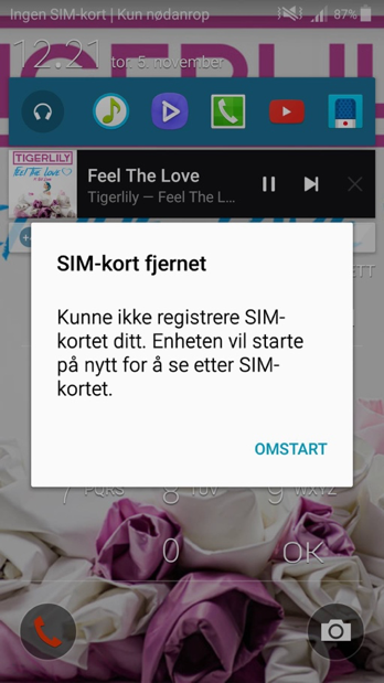

Glømte å legge til at mobilen ikkje går rett på skru av->skru på, men at den viser ei melding der eg kan trykke "Omstart". Som i bilda under.

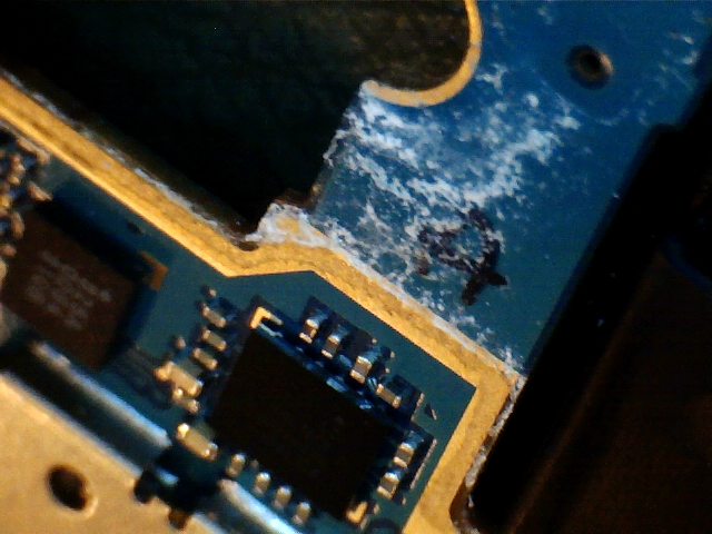

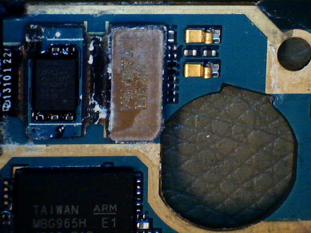

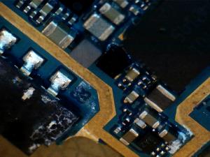

Edit: Bilder eg har mottatt frå verkstedet:

Bildene viser tydelig korrosjon. Som nevnt opptil flere ganger kan korrosjonen ha vært tilstede også ved tidligere reparasjonsforøsk, men kanskje den ikke har vært like lett å få øye på da.
Kanskje har verkstedet klart å reprodusere feilen, byttet SIM-leser og deretter ikke klart å reprodusere feilen igjen og dermed tenkt at det har vært i orden nå. Men som du sier; det kan ta alt fra timer til uker før feilen oppstår på nytt, så det blir litt rulett om den lar seg reprodusere eller ei nå man prøver.

Kraftig skadet. Overslag mellom komponenter. Mye gøy her som kan gi samme symptomer som du opplever. Jordfeil og lignende. Som også kan gi de feilsymptomene som du opplever.

Jeg for min del ville nok hatt annet å bruke tiden på. Bildene viser som sagt tydelig korrosjon, og korrosjon kan føre til mange ulike snodige feil.
Jeg er ikke tekniker, men har sett mange bilder av slike skader og vært borti tilsvarende problemstillinger. Og er helt enig i at her var det mye. Dette er mer enn nok dokumentasjon. Her kommer man nok ingen vei...
