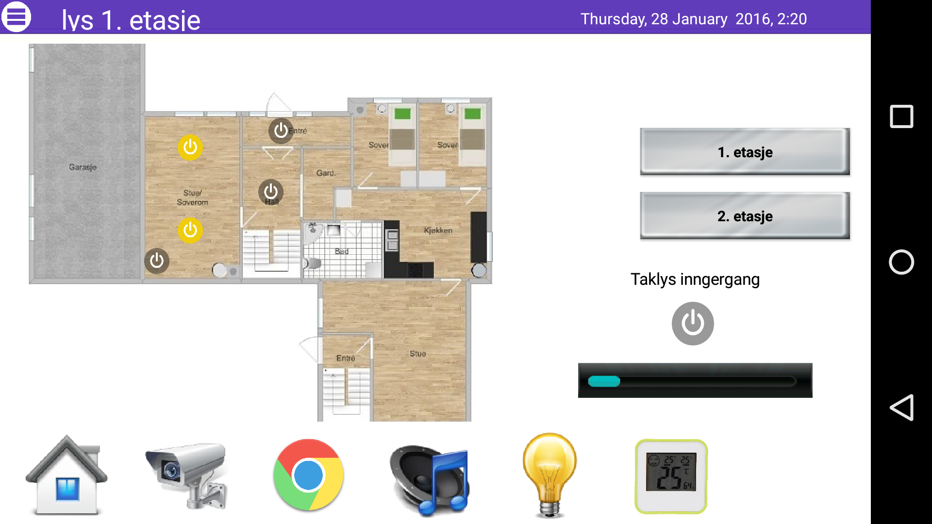

Tablet lyskontroll work in progress. Slider og knapp til høyre endres alt etter hvordan knapp man trykker på.
Er noe jævla pirk å få alt slik man vil ha det.
