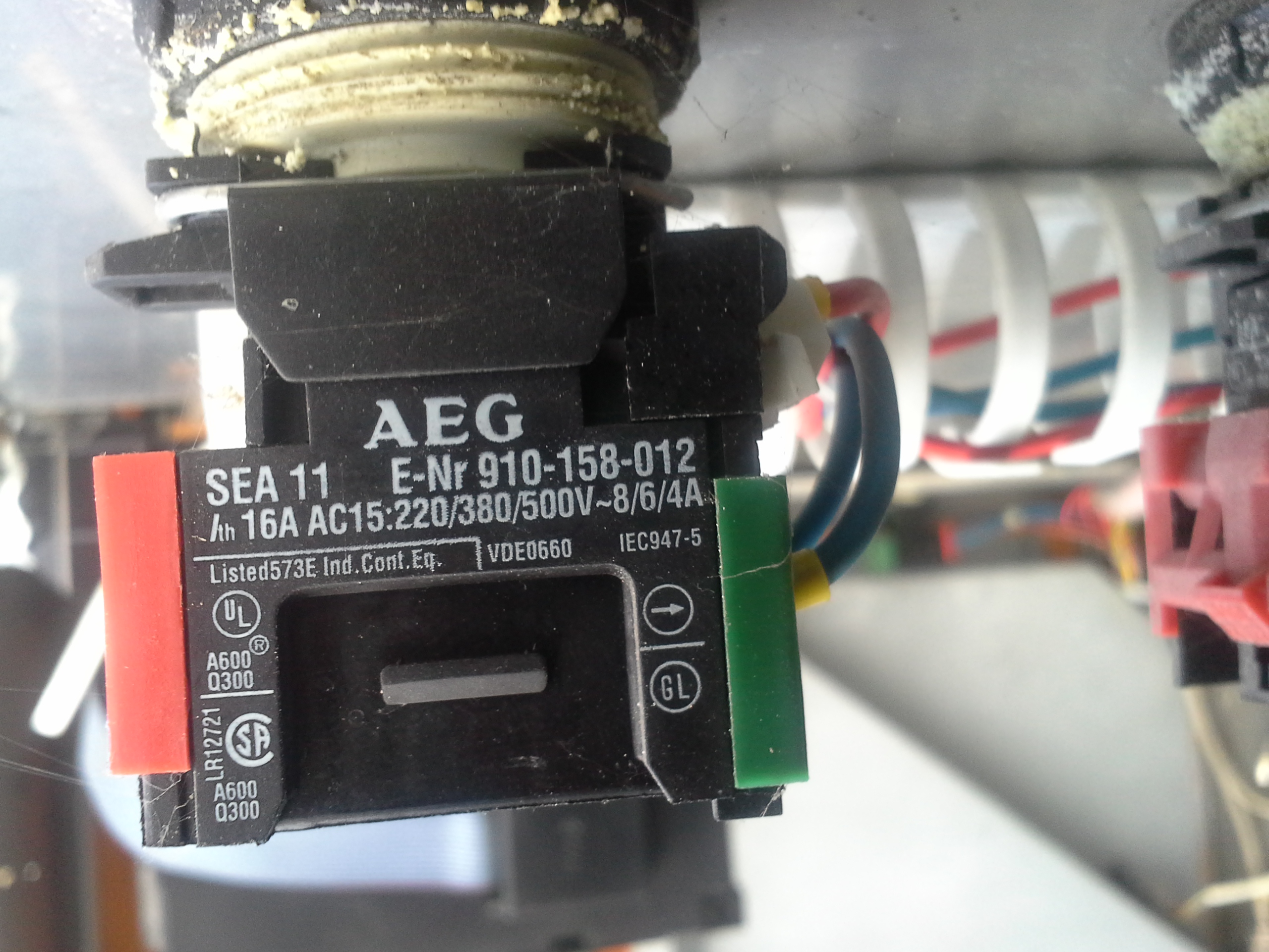

Utgått AEG-komponent....
Trenger å få byttet denne.
Sikkert gammelt E-nr, for jeg finner den ikke.
Noen som kan hjelpe med wire-schema/funksjon slik
at jeg evt kan finne en ekvivalent?
Det er en "pushbutton" m/24v dc lyspære.  Og det er den knappen som er det egentlige problemet. Den er utslitt. Den har intet nr eller navn... Håpte å finne en komplett enhet m/knapp med samme funksjon som relèt du vettu :-)
Den skal du kunne bytte ut med ein anna produsent så lenge det passar. Dersom lyset ikkje er viktig kan du til og med droppe det og berre kjøpe ein knapp.
Takker for tips og forslag! Jeg drar i hus litt forskjellig av det foreslåtte , og prøver meg fram. Det verste som kan skje, er vel at det ryker en sikring..... :-)
Dersom du googler "AEG 910 158 012" (eller AEG 910 158 012 00) så vil du få mange treff. F.eks. dette: http://international.go-dove.com/en/event-19323/lot-4915/AEG-SEA11-SCHALTELEMENT-AEGSEA11-22MM-1S-1%C3%96#!prettyPhoto
Ser ut for at det er mulig å bestille hele greia. Selve trykknappen heter muligens AEG LM Meldeleuchtenvorsatz E-Nr 910 158 390
Ellers så er dette en 22mm trykknapp med 1xNO kontakt og 1xNC kontakt. Dersom du legger ut bilde av selve fronten (knappen), samt oppgir droftsspenning og ønsket farge på lyspæren, så kan jeg finne en erstattningsvare fra Scheider.

Det var så mye diffus info om AEG 910 158 012 der ute på det store Google, at jeg landet på Scheider faktisk.
Har tenkt å teste med disse:
XB5AW31B5
XB4BW31B5
Spenning er 24v, farge er hvit.
Har jeg bomma?
Vær oppmerksom på at dem du har valgt er med impulsbrytere (momentan funksjon). Er litt usikker på om det er det du skal ha. Men ellers er det jo riktig. En NO og en NC kontak, for skapmontering i 22mm hull, blankt LED-lys på 24V. El-nummer (for bestilling) er 4303822 (plast) og 4303295 (IP65, metall).

Er alternativet en vekslende? Har du tips om en idiotsikker måte å finne ut dette på?
Hvor mange ledere går inn på den gamle? og hvilke tall står ved lederne?
Hvis ikke det er tall, så er grønn NO og rød NC
Mulig ikke begge er i bruk. Da kan du velge en enklere type.
