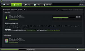

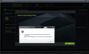

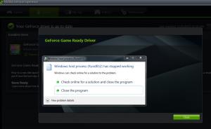

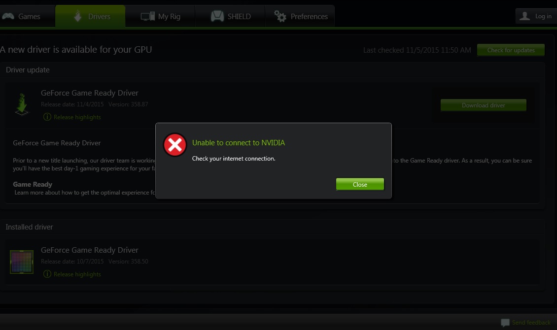

Tar med det som et tips. Men, har jeg ødelagte Visual C++ systemfiler på min Win7? Eller er det noen VC++ fra selve driverpakken som lager feilmeldingen? Andre som har opplevd tilsvarende feilmelding?
Ellers så ser jo resten ut å være innstallert/oppdatert av nVidia-innstallasjonen, ihvertfall med første øyekast.
Kan være at du ikke har installert VC++ eller noe feil med en av filene. Men det er nok bare experience som trenger det, ikke selve driveren.
Det er en gratis pakke du kan hente hos microsoft.
GFE er sannsynligvis programmert i Visual C++, og trenger noen filer fra det for å kjøre installeren. Hvis du ikke har dem blir det kræsj.

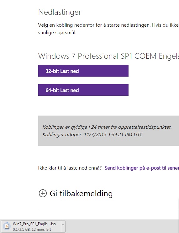

Kan hende det er noe med det som har herpet litt til. Jeg er ikke Windows-guru. Men har fått med meg en gang for svært svært lenge siden noe med SFC, men sist gang jeg kjørte noe slik på Windows XP eller hva det var, så krevde det å ha klar innstallasjonsmediet. Dette synes jeg er noe skikkelig herk av mer enn en grunn:
1. Man må lete fram DVD-mediet
2. DVD-mediet har ikke noe som helst slipstream'ede nye oppdateringer ved seg, så hvordan skal man forholde seg til det dilemmaet, nå flere år etter Win7 kom på markedet, og på en PC som har de fleste oppdateringer av Windows ved seg allerede?
Burde ikke Microsoft strengt tatt hatt en modus hvor man i våre dager kan peke henting av frisk systemfil fra Windows Update, ved kjøring av kommandoer som SFC ?
Så får man det nyeste, samt slipper å lete etter noe nedstøvet medie.

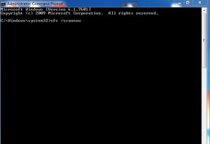

Så får vi se hva dette leder til da

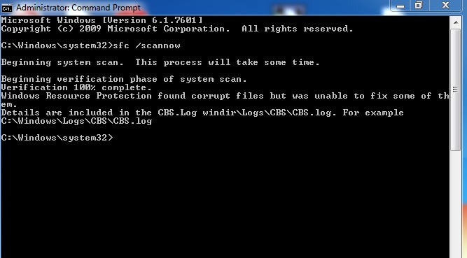

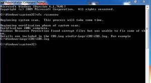

Den fant korrupte filer, men var ikke i stand til å fikse dem. Det må gjøres ved å boot'e fra DVD/USB-penn det da?
Prosessen spurt meg aldri om stien til DVD. Snodig, mener den gjorde det på WinXP for mange år siden, sist jeg prøvde kommandoen.
Endret av G
Du har korrupt utc.app.json ikke reparert av sfc scan.(tips les bakfra og oppover i CBS log på reparasjon resultatene)
Forårsaket av kB 3022345

Ellers så HAR sfc rettet masse feil i winsxs hos deg. Men klarte ikke denne ene.
Kjør så sfc scannow pånytt etterpå du fjerner den kB update nevnt for Windows 7.
