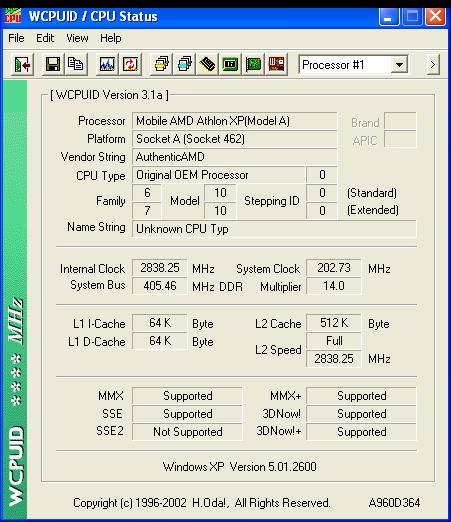

Mekkeren Skrevet 21. februar 2006 Skrevet 21. februar 2006 (endret) [email protected] på luft? Det er ekstremt bra. Dette er sikkert nevnt før, men nøyaktig hvilken XP-M har du og hvilket hovedkort og PSU? Verdt å nevne at mitt klokkeforsøk ble gjort med ikke-klokk ram slik at min FSB måtte stå på maks 200(kunne bevege meg mot 208). Får du samme resultat med FSB på 200? Kun interresant for sammenligning. 5640889[/snapback] ja er fornøyd med denne chippen jeg har fått tak i. det er på vann nå,Kab.vifter+litt kulde. uten kulden kom jeg opp i ca 2.7Ghz+. HK: ABIT NF7-S v2.0, PSU:forton/Source 350Watt med 120mm vifte som satt i et Aopen H600B, og denne ga mye mer stabile spenninger enn den Billige 300watt PSU'n som sto i Socket A maskinen. rammen og Hk takler over 220FSB.. hmm, om jeg får samme resultat ved 200FSB har jeg ikke prøvd på, men det skal jeg få prøvd ut. jeg hadde et bittelittet fantasi håp kan jeg kalle det om 3000Mhz,har hatt en liten drøm om det siden XP-M kom ut, og hadde lyst til prøve det på nytt med et nytt med et veldig godt eksemplar da. siden jeg fikk min gamle opp i 2762Mhz og denne jevnt over har klokket 200-250Mhz høyere på de samme spenningene oppover. jeg skal prøve mer. du har ikke noen tips da? har bytta Hovedkort til NF7-Sv2.0, PSU 350W og Satt på Kobberkjøler på Chipsettet. Endret 21. februar 2006 av Mekkeren

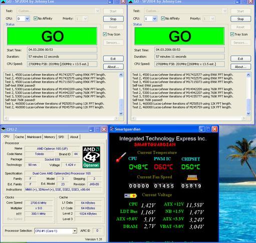

Spirre Skrevet 22. februar 2006 Skrevet 22. februar 2006 kan vel bidra med litt faktiske klokketall for en gang skyld i denne tråden driver å tester opteronen min nå, smalt den rett opp i 286*10. satte volt til 1,45 til å begynne med. ikke umulig at den kan senkes til 1,4 etterhvert, men sånn tar jeg til slutt. vet ikke om det er stabilt enda, men prime har gått i snart 2 timer, og alle de tre andre opteronene med samme stepping som kom fra netshop de siste uka klarer samme speed med samme volt, så jeg er optimistisk

Spirre Skrevet 23. februar 2006 Skrevet 23. februar 2006 (endret) testa litt i går, boota på 286*10 @ 1,45v. den prima 12 timer i natt og alt er stabilt. rammen går på divider så den kjører 260 3-3-2-7-1T @ 2,7v satte 1,45v med vilje for å være sikker. i følge resultatene fra de andre med samme stepping så burde den klare samme speed med 1,4v, dvs stock Endret 6. mars 2006 av Spirre

Mekkeren Skrevet 2. mars 2006 Skrevet 2. mars 2006 (endret) Verdt å nevne at mitt klokkeforsøk ble gjort med ikke-klokk ram slik at min FSB måtte stå på maks 200(kunne bevege meg mot 208). Får du samme resultat med FSB på 200? Kun interresant for sammenligning. 5640889[/snapback] da har jeg testet ut om jeg kunne få høyere MAX frekvens ved 200/166 og 133MHZ FSB også, men nei, resultatet blir det samme, klarer greit 2800MHZ, men den med engang jeg skal over det, vil den ikke være med på det. har klart ennda litt nå. 2838Mhz, Klarte å Boote DOS på Over 2.9Ghz! Endret 2. mars 2006 av Mekkeren

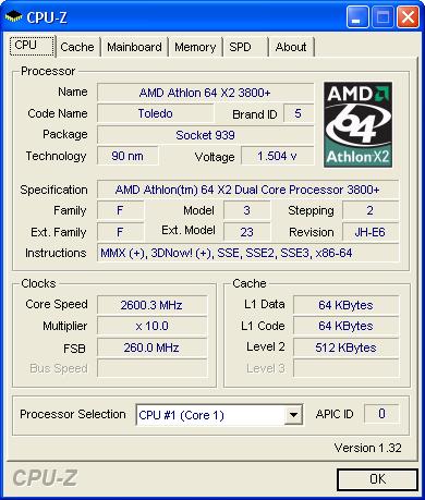

ManagHead Skrevet 2. mars 2006 Skrevet 2. mars 2006 Her er min maks stabile klokk så langt, kjørte over natta, ingen feil

Bols Skrevet 6. mars 2006 Skrevet 6. mars 2006 Her er min maks stabile klokk så langt, kjørte over natta, ingen feil Du kom ikke over 2.6, selv med fasekjøling? Dobbel eller single prime, og hvilken temperatur har du på CPU under last? - Trond
Spirre Skrevet 6. mars 2006 Skrevet 6. mars 2006 (endret) 60 grader på PWMIC?? jeg har vært oppe i 41, da med cpu på 2,95, cpu volt 1,5675v. dette var full load. idle nå med cpu på 2,9 med 1,475v er 30 grader... og vifta jeg har der er en mist 12cm @ 1050rpm...(PWMIC sitter rett ved lydkortet) Min opteron 146, stepping: CACJE 0601GPAW Endret 6. mars 2006 av Spirre
10owen Skrevet 6. mars 2006 Skrevet 6. mars 2006 Hei,,,,ja trudde ikkje at det var spesiellt høgt, ser tempen no er 43 grader på idle. Ser heller ikkje heilt for meg korleis eg skal få ned tempen på PWMIC ?
Spirre Skrevet 6. mars 2006 Skrevet 6. mars 2006 (endret) nei jeg vet ikke selv hvorfor den er så høy hos deg. kanskje du har vannkjøling? jeg har selv en stor zalman cpu kjøler som mest sansynlig blåser litt på det området, plus da den 12cm vifta som trekker ut varmlufta i fra det området der PWMIC er plassert. vet ikke om det har noe å si, men i smartguradian blir tempen rød fra 41 grader. så når du ligger rundt 60 så er det kanskje noe varmt? Endret 6. mars 2006 av Spirre

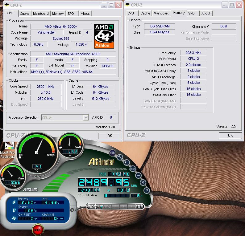

janhaakon Skrevet 8. mars 2006 Skrevet 8. mars 2006 (endret) jeg er ganske fersk på både PC bygging og klokking! Dettan er resultatet av min "førstefødte" maskin og dens OC: Jeg kjører ett ASUS A8N-SLI Premium med OCZ Platinum EL DDR400 1024 MB (2x512) Noen som har noe lignende specs eller tips til åssen jeg kan forbedre ytelsen? Som sagt er jeg helt fersk i dette gamet, og all råd taes imot med stor takk! Endret 8. mars 2006 av janhaakon
