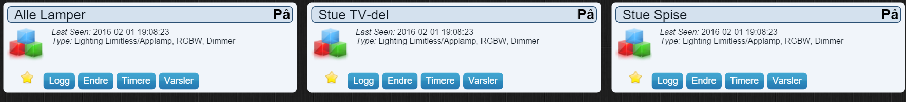

Jeg har tre knapper nå. Er dette dummy?
Den første styrer alle lys av/på, farge og dimming. - Virker
De to neste styrer hver sin del av stuen. - Virker

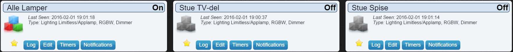

Når jeg slår på den første, så vises fortsatt de to neste som av. Se bilde. Alle lysene er jo nå på, og da vil eg at de to neste skal følge den første og vise riktig status, altså at de er på, farge og hvilken dimming som er satt via den første.

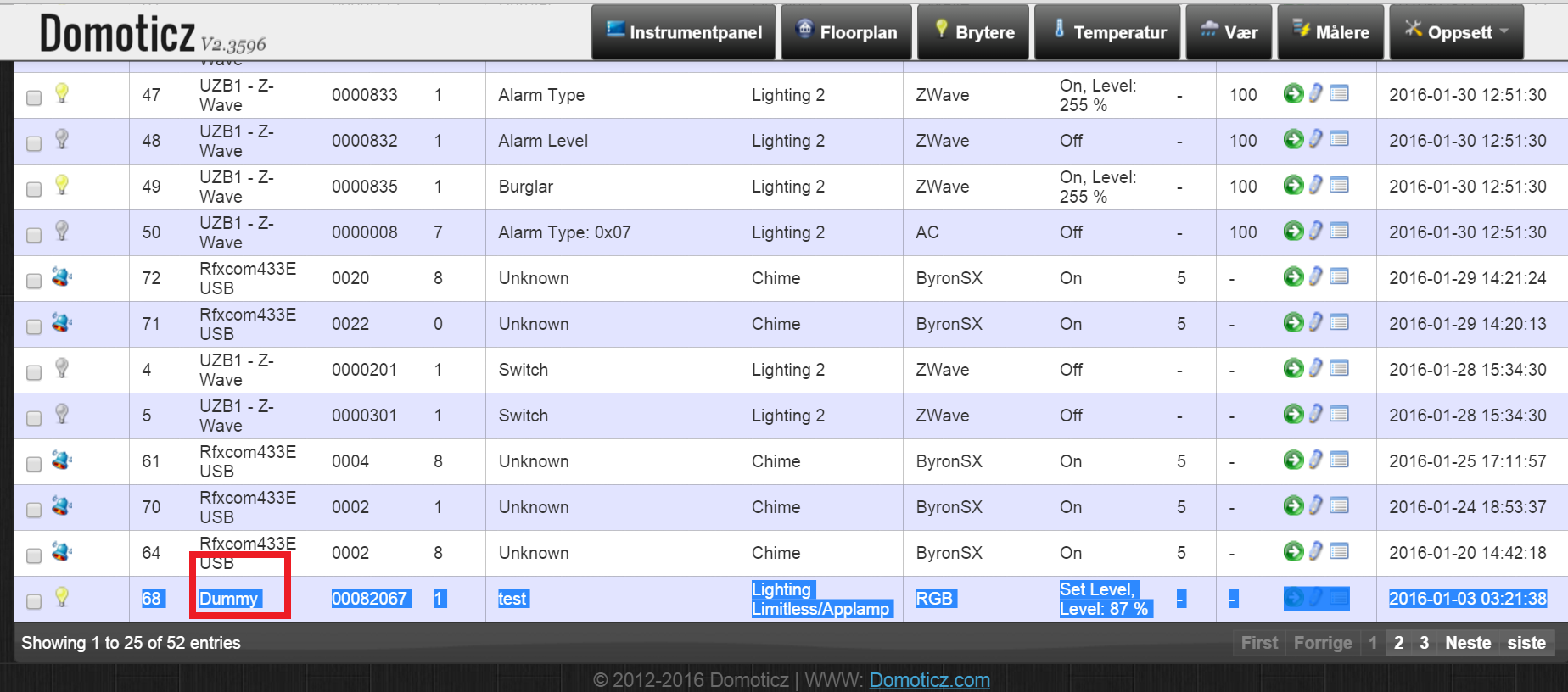

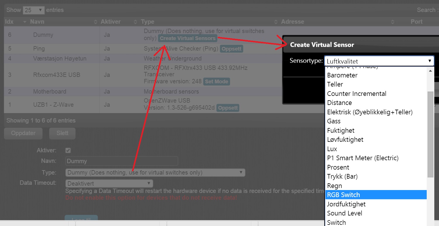

Hvorvidt det er en dummy du har der er vanskelig å se ut av bildet, spørsmålet er hvordan du har skaffet den.
Og er den konfigurert til å slå lys av/på i Domoticz eller i MiLight broen? For det er jo slik at broen vist ikke rapporterer tilbake status, så man er for å få rett status etter min logikk avhengig av at Domoticz stiller begge to, f.eks fra en dymmy i domoticz.
Slik lager du dummys:
Når en dummy er laget kan den hentes i "Enheter"
Jeg har fått de til å virke, er ikke der problemet er. Det er bare det visuelle i domo jeg er litt uvenn med da de ulike bryterne ikke har noen tilknytning til hver andre.
Jeg fant forøvrig løsningen på det som irriterte meg. Når jeg gikk inn på de ulike bryterne kunne jeg sette dem som under/slaveenhet til "alle lamper" bryteren. Så nå når jeg slår av og på ved alle lamper så følger de to andre etter med riktig status.
Mulig jeg har gjort alt feil fra start av. Ikke laget noen dummy, så får se på det også skjønner jeg.

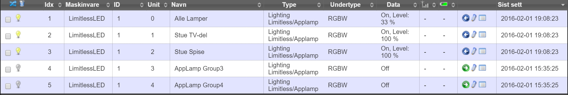

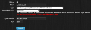

Det jeg har gjort til nå er:
Hardware:
Under enheter dukket disse opp:
La til de tre øverste og har knyttet opp pærer til disse via milight appen.
Får da opp dette under brytere:

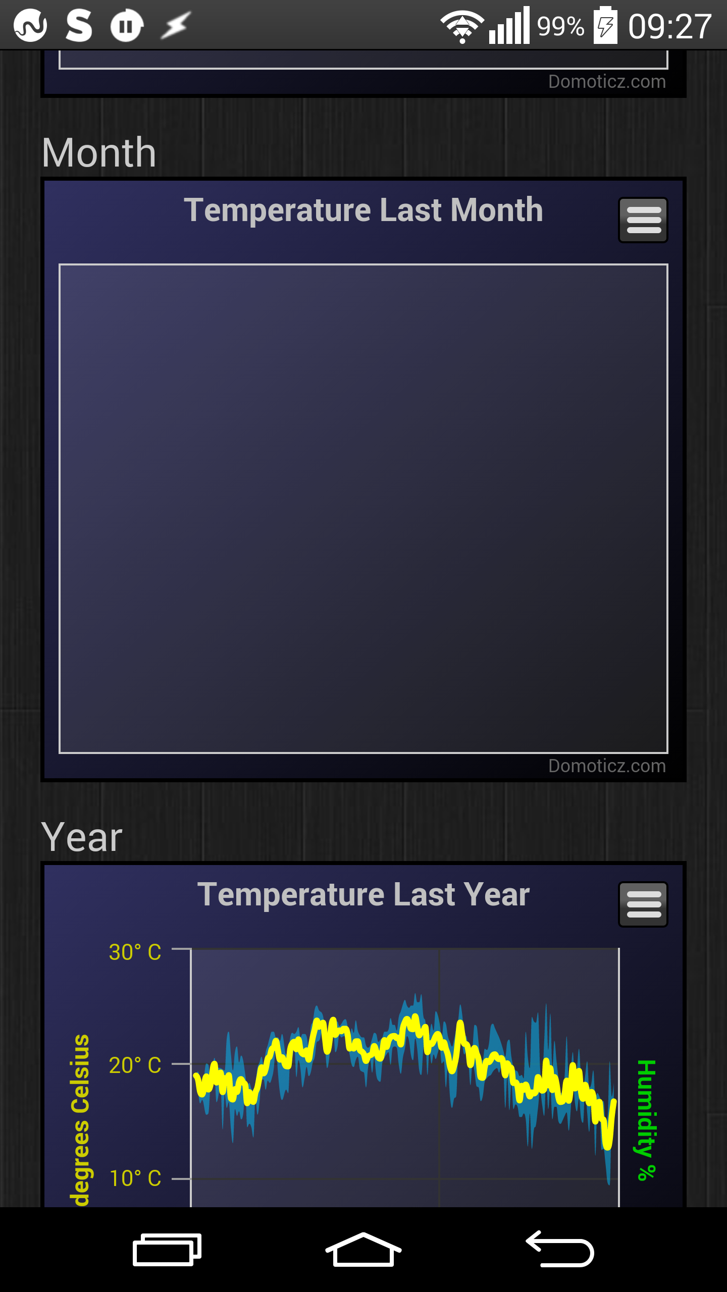

Noen som har tanker om hvorfor temp ikke vises for dag og måned i loggen, kun for året? Dette gjelder for både Viking- og Oregonsensorer
