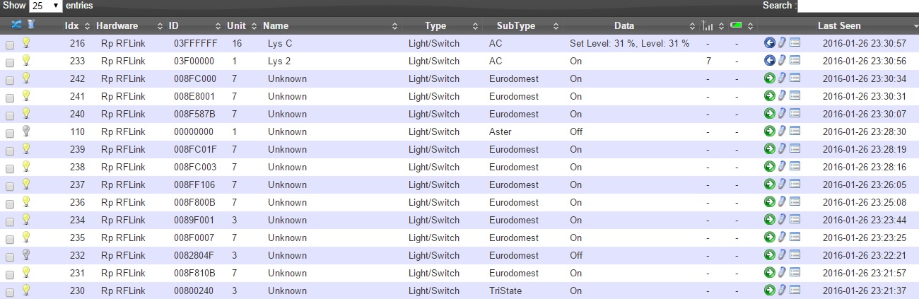

Kom opp som Eurodomest. Og så til de grader, har listen full nå av Eurodomest enheter. Første gang jeg starter Domoticzen idag med RFLink gateway, så litt prøv og feil ^^, får cleare listen og kanskje begynne på nytt. Har nå 254 entries, og eneste jeg har i huset er de 3 bryterene samt fjernkontroll, termometer fra clas ohlson samt dør-sensor.
Du vet at man har en list for bare de enheter du bruker?
Knapper øverst på listen. "Used"  "All Devices" og "Not Used"
uansett 254 var mange!
Endret av no66
