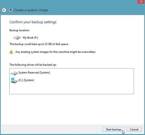

https://www.winhelp.us/system-image-backup-in-windows-8-1.html
Man kan også lage image med cmd line i powershell.
Slik kan man og lage scheduled tasks.
På server 2012 må du inn i add roles and features og legge til tjenesten windows image backup.
Restore gjør man med advanced boot / troubleshhoting (samme stedet man går for command prompt fra USB eller DVD)

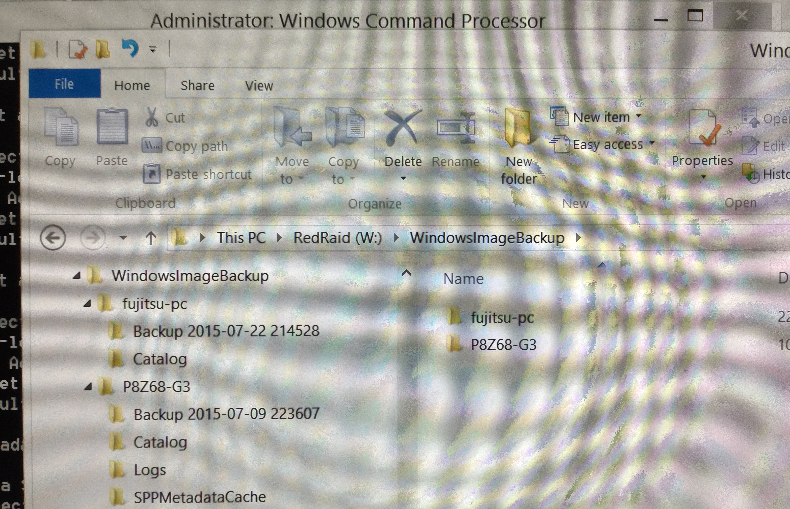

Nei det er ikke sånn lengre. Ikke slik jeg bruker det. Backup disken står hele tiden i hovedmaskinen .
Under katalogen W:\WindowsImageBackup lages det ett nytt subdirectory = machinename for den pcen du tar image av.
Så hos meg er lokal backup katalog P8z68-G3 lokal backup til local drive , fujitsu PC er backet opp til network drive til admin ipc share over nettverket til disk W$ i p8Z68 maskinen.
Da restorer man laptoppen fujitsu-PC over intern nettet også om man får opp nettverk insider/advanced mode.
Jeg kunne med fordel tatt noen flere laptoppers backup til denne p8z68-g3 hovedmaskinen m/raid også, men har ikke hatt tid enda.
Tar en ny en her nå av madamens windows 8.1 laptop.
