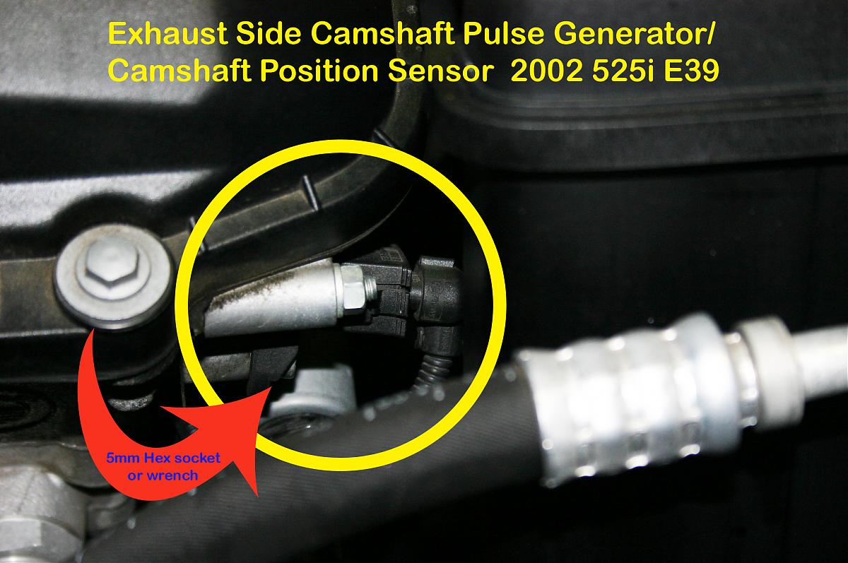

Har du funnet to CPS-er eller har du funnet to sensorer som du tror en av kan være en CPS? Etter det jeg ser så skal M52 CPS være den som sitter litt gjemt under VANOS.
Når det er sagt så har ikke jeg vært borti denne sensoren selv, sett bort fra å ha lest om andre som har byttet den.
Har funnet det jeg er 99% sikker på er CPS sensorene(ser identisk ut, og er også i de områdene som er blitt pekt ut i div videoer). Var bare spørsmål hvilken sensor som er til hva. Er jo to sensorer, en for eksos og en for innsugskam.
Fant disse bildene, men det er M54. Kan man bruke det til å konkludere med at eksos-cam er den på høyre side?
Endret av Gavekort
Blir på høyre side om du står framme å se mot motoren ja, eller venstre side av bilen. Men da har jeg en viss peiling på hvor man skal lete. Da er det bare å få bestillt opp ny sensor og begynne demontering av luftfilterboksen.
